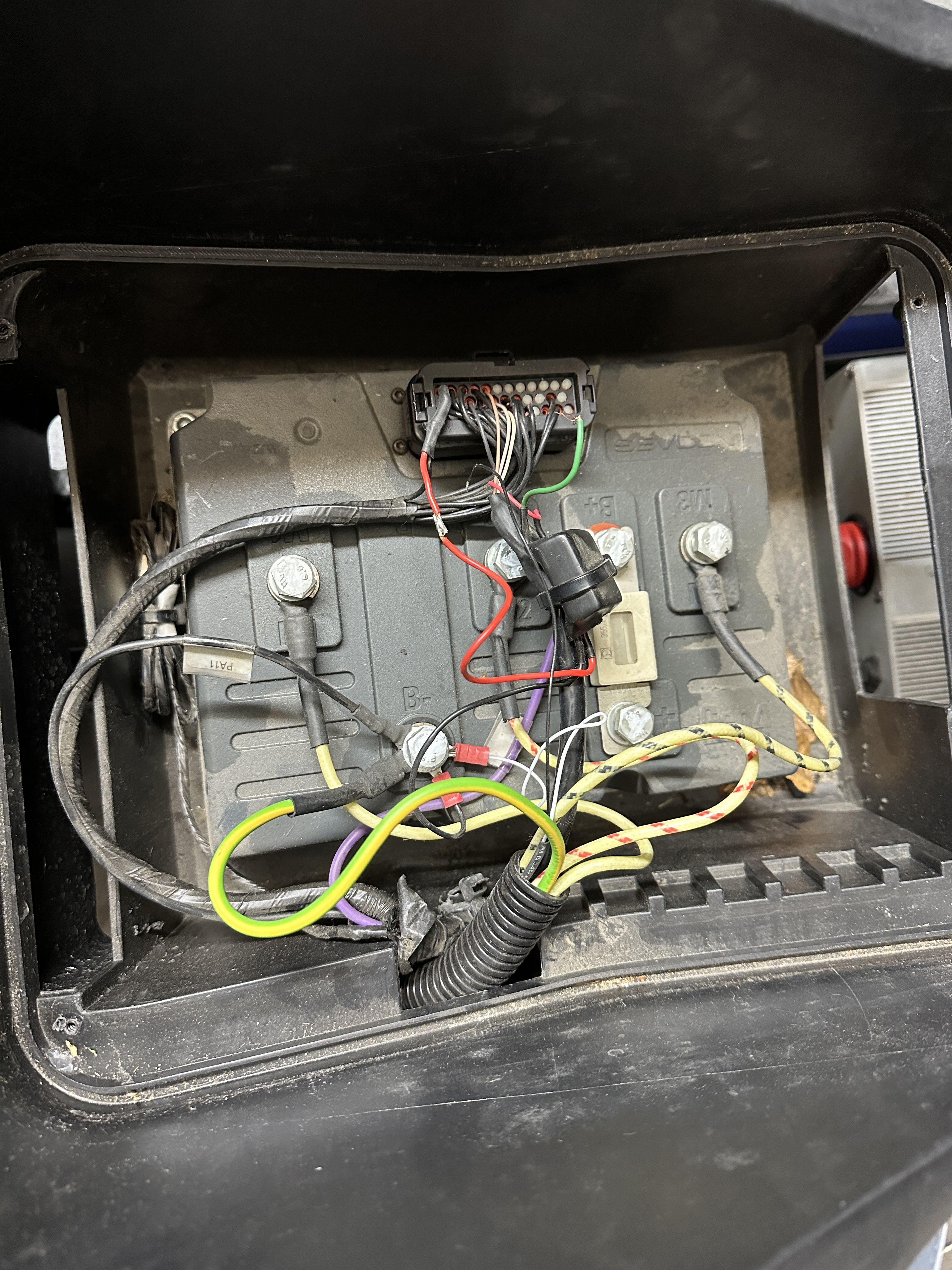

Re: Schaltplan für Govecs Go! S2.4
hier sieht man das grüne Kabel und das dünne schwarze Kabel was frei in der Luft hängt
- Beiträge: 6627
Am besten du fragst Sentry3. PN geht aber erst nach 3 Beiträgen. Sieht so aus, als ob das grüne Kabel aus dem 35-poligen AMP Stecker gerutscht ist.
Das habe ich bereits versucht wieder rein zu drücken . Das scheint aber schwieriger zu sein als es aussieht . Ich werde es nochmal probieren zu Brücken. Würde das für den Fehlercode sprechen. Wäre nett zu erfahren welche Belegung auf dem PIN ist.
kurzes update. ich habe das grüne Kabel erfolgreich wieder mit dem pin verbinden können. habe es gar angelötet. nun kommt jedoch das grüne licht 10 mal und geht dann kurz aus und dann in der schleife. roller bleibt weiterhin leblos. beide blinker hinten blinken kurz auf und der Tacho lautet auf nach dem einschalten mit dem Schlüssel. Tacho geht sofort wieder aus
Das grüne Kabel ist laut Stromlaufplan (der vom 2.4 ist) der Motor NTC.
Zieht das Schütz an beim Einschalten?
Wenn nicht, ist der Controller durch das Fehlen des NTC Signals in den Preop-Mode gegangen, dann brauchst Du jemanden, der ihn wieder operational schalten kann...
Danke für die Erklärung. das scheint wohl das problem zu sein. Oh mann was ein Ärger. Ich weiß nicht was du mit Schütz meinst, aber es passiert einfach mal nichts nach dem einschalten. Selbst wenn das Kabel in der Steckdose steckt passiert einfach mal nichts. Nicht mal die Lüfter beim Ladegerät laufen an. Hängt das auch damit zu sammeln.jollmo hat geschrieben: Mo 10. Apr 2023, 20:17 Das grüne Kabel ist laut Stromlaufplan (der vom 2.4 ist) der Motor NTC.
Wo kann man so etwas wieder freischalten lassen. Wohne in wiesbaden. Machen sowas Rollerwerkstäten? Oder brauch man da jemanden Speziellen?
