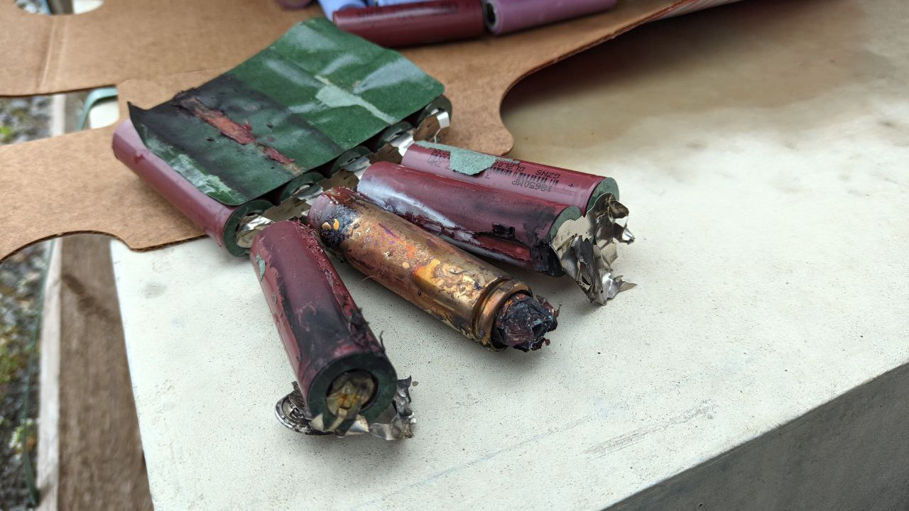

Boah, tut euch einen Gefallen und hängt bei sowas wenigstens irgendeinen passenden Widerstand zur Strombegrenzung dazwischen.Uwe72 hat geschrieben: Fr 14. Apr 2023, 12:23
also mein weg anderen Akku mit 66.,Volt drangehalten am gesperrten Akku,als würdest den so aufladen und siehe da das BMS hat freigeschaltet so das ich normal laden konnte.
auf eigenes Risiko bevor den aufmachst.
gruss
Notfalls eine alte 220V 100W Glühbirne in Reihe.
Es weiß niemand in was für einem Zustand der Akku oder das BMS ist.
Zwei Akkus mit unterschiedlichem Ladezustand zusammenschalten kann auch mal richtig schief gehen.
Dabei sind nicht zwingend die dabei zu erwartenden Ströme generell das Problem, sondern die Angewohnheit von Chinesen alles möglichst günstig herzustellen und definitiv kein Bauteil "überzudimensionieren".
Die Zellen selbst vertragen das...
Im Akku selbst möchte niemand ein Feuerwerk. Da müssen nur zu schwache Kabel oder Zellverbinder im Spiel sein.
Sicherungen werden auch gern gespart, gibt ja ein BMS.
