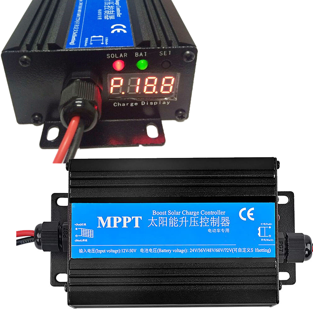

Moin moin zusammen,
falls jemand die Version mit dem Solarmodul hat, muß doch der S-Laderegler auf 72V gestellt werden - oder ?
Leider zeigt er bei C nur Nullen an, obwohl ich ein 300Watt-Modul dran habe und die Sonne voll drauf scheint !
Das Modul hat eine Leerlaufspannung von 37,6V
P = 39,7
b = 77,1
c = 00000
Die rote Solar-LED leuchtet dauerhaft rot, die grüne Bat-LED blinkt grün
Weiß jemand Rat woran das liegen mag.
Gruß Ovve
P = 39,7
b = 77,1
c = 00000
Gruß Ovve

Es scheint dieser zu sein, man soll wohl auch was manuell einstellen können, aber wie ?Onkel_Otto hat geschrieben: Fr 14. Apr 2023, 06:27Da fehlt die Glaskugel, wenn man den Regler nicht kenntovve hat geschrieben: Do 13. Apr 2023, 21:25 ...
Wie soll ich das denn machen, der zeigt nur 24,36,48,60 und 72V an, leider keine Unterlagen über den L-Regler.![]()
- Beiträge: 20647
Re: Einstellung am MPPT-SolarLaderegler
Ich erkenne einen SET Knopf rechts oben im oberen Bild. Da es nur einer zu sein scheint wird es auf unterschiedliche Drückdauern hinauslaufen, und die Anzeige beachten.

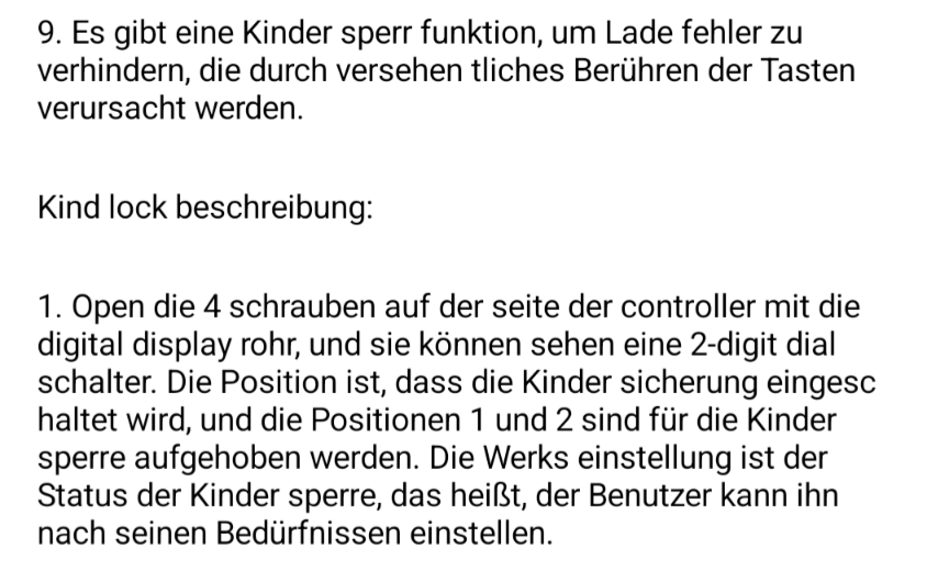

Laut einer schlecht übersetzten Beschreibung auf aliexpress muss man wohl die 4 Schrauben an der Seite lösen und im inneren einen Schalter umlegen, da sonst die manuelle Einstellmöglichkeit gesperrt ist.

......In der Tat, dort kann man es scheinbar einstellen, aber was für einen Wert stelle ich da ein, vorgegeben sind 24,36,48,60 & 72 und wohl was eigenes, ich habe ihn jetzt auf 72V gestellt, nun lädt er auch auf, aber ist 72V richtig ? Ich habe zwei (2) Sätze verbaut.MEroller hat geschrieben: Fr 14. Apr 2023, 19:54 Ich erkenne einen SET Knopf rechts oben im oberen Bild. Da es nur einer zu sein scheint wird es auf unterschiedliche Drückdauern hinauslaufen, und die Anzeige beachten.
- Beiträge: 20647
Wenn Deine Doppelbatterie 72V Nennspannung hat würde ich mal ganz stark vermuten, dass der Regler auf besagte 72V eingestellt werden muss. Sollte also so passen. Der Regler sollte schon wissen, dass er eine 72V Batterrie bis ca,. 84V aufladen muss. Viel Spaß beim probieren
