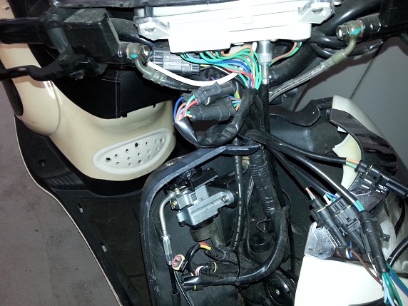

Foto 1
Foto 1
habe einen Innoscooter RETRO mit defekten Blei-Akkus erworben.
Habe neue Akkus eingebaut. Der Roller fährt. :-)
Aber: Licht, Blinker, Hupe gehen nicht.
Habe an den Kabeln/Steckern (außerhalb der Akkukabel) bisher nichts geändert, aber auch nichts entdecken können was zu dem Fehler führt.
Foto: Bei den Kabeln unterhalb der "Zündung" ist noch ein Stecker (orange/gelb) der ins Leere führt. Gibt aber nichts wo der reinpassen könnte. :-(
Wer weiß was? Bin leider kein Elektrikprofi.

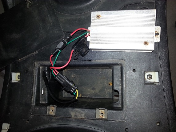

DC DC Wandler: Sicherungen ausgetauscht. (Foto 1)
Foto 1
Foto 1

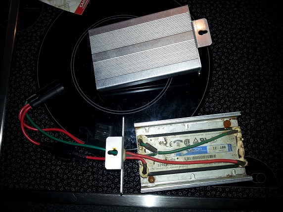

DC DC Wandler geöffnet: alles trocken. (Foto 2)
Foto 2
Foto 2

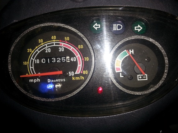

Stand jetzt:
- "Zündung" an
- Roller fährt
- Ladeanzeige funktioniert, Akkus voll
- Blaues Warnlicht, dass Seitenständer ausgeklappt, funktioniert! Rotes Licht leuchtet, das rote ist aber nur bei Lithiumbatterien interessant. (Foto 3).
Foto 3
Foto 3

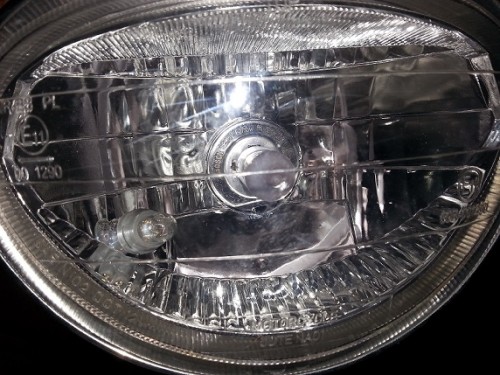

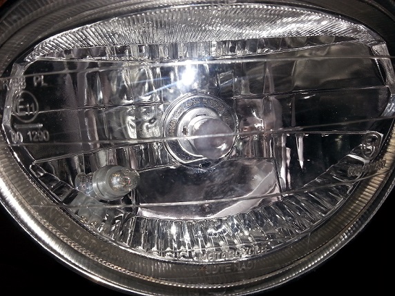

-im Frontscheinwerfer ist eine kleine Standlichtlampe(?), die leuchtet ganz schwach, wenn man das Licht einschaltet, die Hauptbirne leuchtet nicht (ist aber nicht durchgebrannt). (Foto 4)
Foto 4
Foto 4

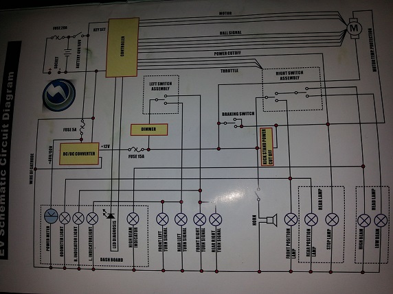

Schaltplan hab ich jetzt auch, vielleicht für andere auch interessant (Foto 5)
Foto 5
Foto 5

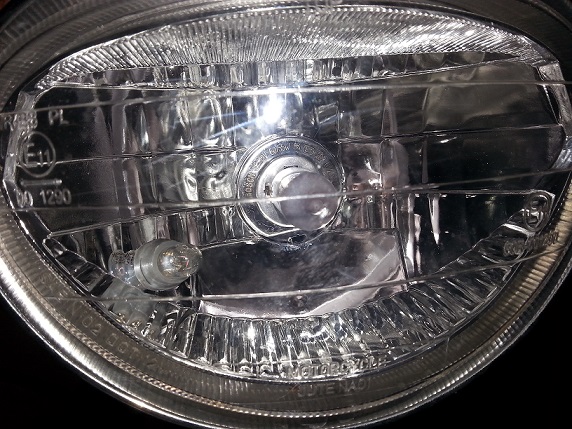

Übersicht Verkabelung (Foto 6)
Foto 6
Foto 6
Und vor allem habe ich keine Ahnung! :roll: Wer weiß weiter???
