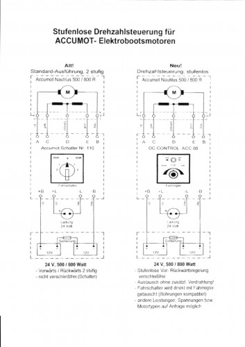

Hat zwar nichts mit Rollern oder Fahrrädern zu tun hoffe aber das es hier einige Experten gibt die mir Weiterhelfen können.
Habe ein Elektroboot mit einen 24v 800w Accumot Motor. Der Motor hat 2 Vorwärts und 2 Rückwerts Gänge.
Würde das gerne Stufenlos regeln.
Der Motor hat 5 Anschlüsse hier Schaltplan kann ich da denn Schwarzen Weglassen?
https://www.boote-forum.de/attachment.f ... 1318224221

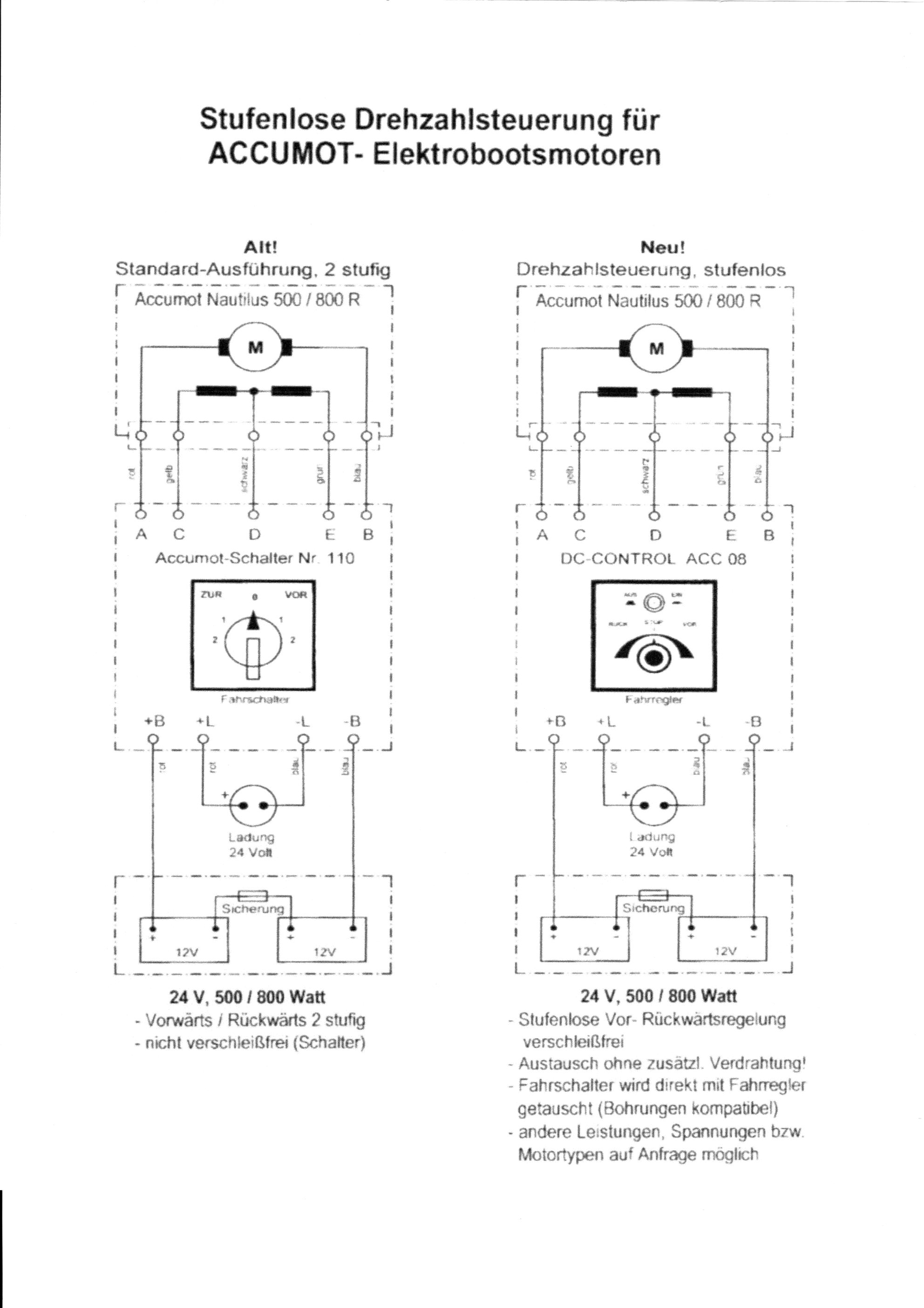

Der Motor hat fünf Anschlüsse. Ist ein Reihenschlussmotor.
Laut Schaltplan muss ich Schwarz und Grün zusammenschließen. Das wäre dann der 2 gang.
Dann sind es beim Motor nur noch 4 Anschlüsse.
Kann ich denn Originalen Schalter dazu benützen Vorwärts und Rückwerts zu Schalten.
Dann würde auch der Reverse Contactor wegfallen?

ich glaube ich könnte da helfen! Habe vor einigen Jahren auf drängen von Bootsverleiher und Angler eine
stufenlose Drehzahregelung speziell für Accumotmotoren (bis 2 kW) entwickelt. Diese sind seitdem ohne
Probleme im Einsatz und erfreuen sich großer Beliebtheit. Die Schaltung besteht aus dem Motorcontroller
und dem Fahrgeber (Drehregler), der kompatibel zum Accumot-Stufenschalter (Einbaumaße) ist. Habe
das Prinzipschaltbild angefügt. Die Einheit kann bei mir gekauft werden.
Bei Interesse und Fragen einfach melden.
LG Heiko
