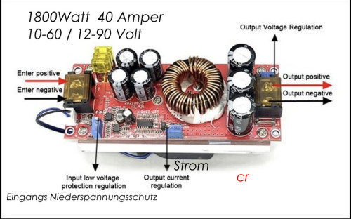

Für meine Elektronik-Bastelei hatte ich auch schon meinen eRetro angezapft. Ich benötigte für mein Projekt gute 50-80Volt Gleichspannung, also was liegt näher? Die 60Volt waren hilfreich und ich hatte die Spannung an der Ladebuchse abgenommen. Dazu benötigte ich keinen hohen Strom, sodass ich nicht direkt auf den Akku zugreifen musste. Allerdings ist das nur für erfahrende Bastler und mit 60Volt DC lassen sich schon Lichtbögen ziehen was nicht ungefährlich ist. Die Berührungsspannung liegt noch moderat, aber mit feuchten Fingern kribbelt es schon ganz gut, daher sollte man von derartigem Missbrauch Abstand nehmen! Die Ganze Geschichte muss dazu auch noch vernünftig abgesichert werden und mal eben zwei Strippen verbinden mit anschließendem Kabelbrand ist keine gute Option, worauf man auch seinen E-Roller nebst Batterie gleich mit abfackeln kann.
Sollte man geneigt sein einen Step-Down zu betreiben, ist eine mehrfache Absicherung nötigt und der Wandler sollte nicht einfach so darauf liegen, also über Zündung etc. zuschaltbar. Mir sind schon Fälle unter die Augen gekommen, wo durch einen Kurzschluss des China-Wandlers die Primär Spannung so durchgeschossen ist. Das Ergebnis war ein zerstörtes Smartphone und ein verschmogelter Wandler. Das war zwar mit einer Sicherung abgesichert, aber nicht Spannungsüberwacht was gerne vergessen wird oder erst gar nicht darüber nachgedacht wurde.

eRetro hat geschrieben: So 19. Nov 2023, 15:48 Für meine Elektronik-Bastelei hatte ich auch schon meinen eRetro angezapft. Ich benötigte für mein Projekt gute 50-80Volt Gleichspannung, also was liegt näher? Die 60Volt waren hilfreich und ich hatte die Spannung an der Ladebuchse abgenommen.
Das ist doch mit diesem Wandler ganz einfach zu realisieren. Da genügt auch die Autobatterie.

Das mit den step down war nur ein Beispiel...ich benötigte 60volt für einen reihenschlussmotor .....Poliermaschine....

Du kannst den Fast für alles verwenden
