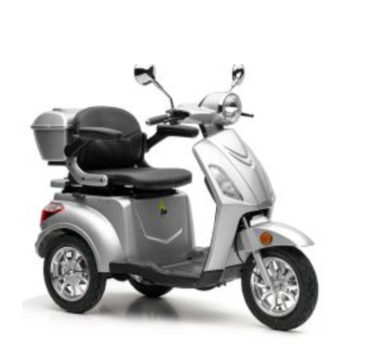

Wie wird ein Elektromobil mit 3 rädern und 20km/h versichert?
Ist das elektromobil als Krankenfahrstuhl einzustufen oder kleinsfahrzeug?
Meines Wissens ist dieses elektro Mobil nicht als Krankenfahrstuhl deklariert.
Es ist ja ein kleines Mofa Kennzeichen. Es verändert sich nur am Preis ob Krankenfahrstuhl oder Kleinsfahrzeug Elektro.
Versicherung wäre HUK Coburg.
Im Anhang ein foto des Elektro Mobil.
Hoffe ihr könnt mir Helfen.

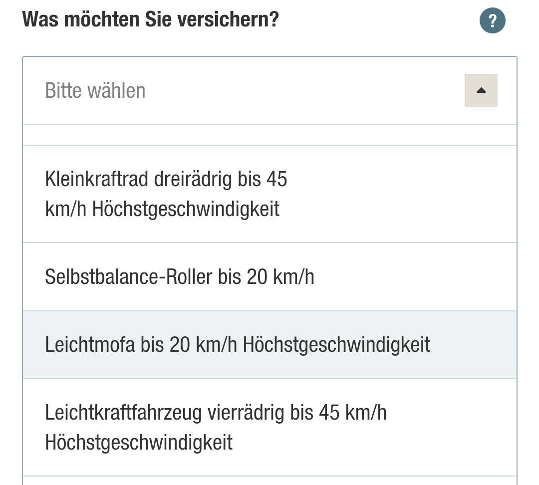

Ich bin der Meinung das es ein Kleinkraftrad Drei Rädrig bis 45km/h ist und so versichert werden muss.MEroller hat geschrieben: Sa 29. Apr 2023, 08:19 CELEX 32013R0168 DE TXT.pdf sagt:Versicherungsmakler anrufen, da es ein Zwischenklasse ist.Fahrzeug der Klasse L2e-P (dreirädriges Moped, ausgelegt für die Beförderung von Personen)
Versicherungsvertreter vor Ort haben da selber wenig Ahnung von
Was ich noch gefunden hatte:
Die EG-Fahrzeugklasse L2e ist eine EG-Fahrzeugklasse von dreirädrigen Kraftfahrzeugen mit einer bauartbedingten Höchstgeschwindigkeit von 45 km/h.
Es handelt sich hierbei um eine Unterklasse der EG-Fahrzeugklasse L nach Maßgabe der Richtlinie 2007/46/EG vom April 2009[1] in Verbindung mit der Verordnung (EU) Nr. 678/2011 vom 14. Juli 2011.[2]
Die Fahrzeugklasse L2e bezeichnet dreirädrige Kleinkrafträder mit bauartbedingter Höchstgeschwindigkeit von bis zu 45 km/h und Hubraum von nicht mehr als 50 cm³ bei Fremdzündungsmotoren oder von nicht mehr als 500 cm³ bei Selbstzündungsmotoren.[3] Bei Elektromotoren liegt die maximale Nennleistung bei 4 kW. Die maximale Nutzleistung bei anderen Verbrennungsmotoren liegt ebenso bei 4 kW.
In folgende Unterklassen unterteilt:
L2e-P: Dreirädriges Moped, ausgelegt für die Beförderung von Personen
L2e-U: Dreirädriges Moped, ausgelegt für die Beförderung von Gütern
Wollte mir das elektro mobil online versichern.
