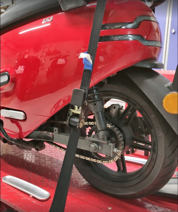

Als ich den EK3 abgeholt habe, war die Kette maximal "angeknallt", wie ich es nennen würde. Keinerlei Spiel vorhanden. Also erstmal gelockert, wie man es vom Motorrad kennt.
Doch heute bei der turnusmäßigen Kettenpfelege habe ich überlegt, ob es denn beim EK3 evtl. anders sein könnte und die straffe Vorspannung im unbelasteten Zustand doch gewollt oder korrekt sein könnte.
Also habe ich gemessen. Kettendurchhang unbelastet auf dem Hauptständer waren 2,5 cm. (Maßband anlegen und die Kette von der maximalen unteren Position zur maximalen oberen Position an der Stelle des größten Durchhangs messen)
Dann habe ich den Roller auf der Bühne "niedergezurrt" und erneut gemessen: Durchhang diesmal: 4,5cm.
Was sagt uns das? Der Durchhang bzw. das Spiel der Kette wird mit zunehmender Last und Schwingen "Einfederung" größer statt geringer. Selbst wenn die Kette auf dem Hauptständer kaum Spiel hat, wird dieses beim Fahren durch die Belastung des Fahrergewichts größer. Man läuft also niemals gefahr, dass selbst bei einer zu stramm gespannten Kette im Betrieb Schäden entstehen, da im Betrieb mehr Durchhang vorhanden ist.
Sehr langer Text, kurze Zusammenfassung: Eine sehr stramme Kette ist unbelastet kein Problem. :D

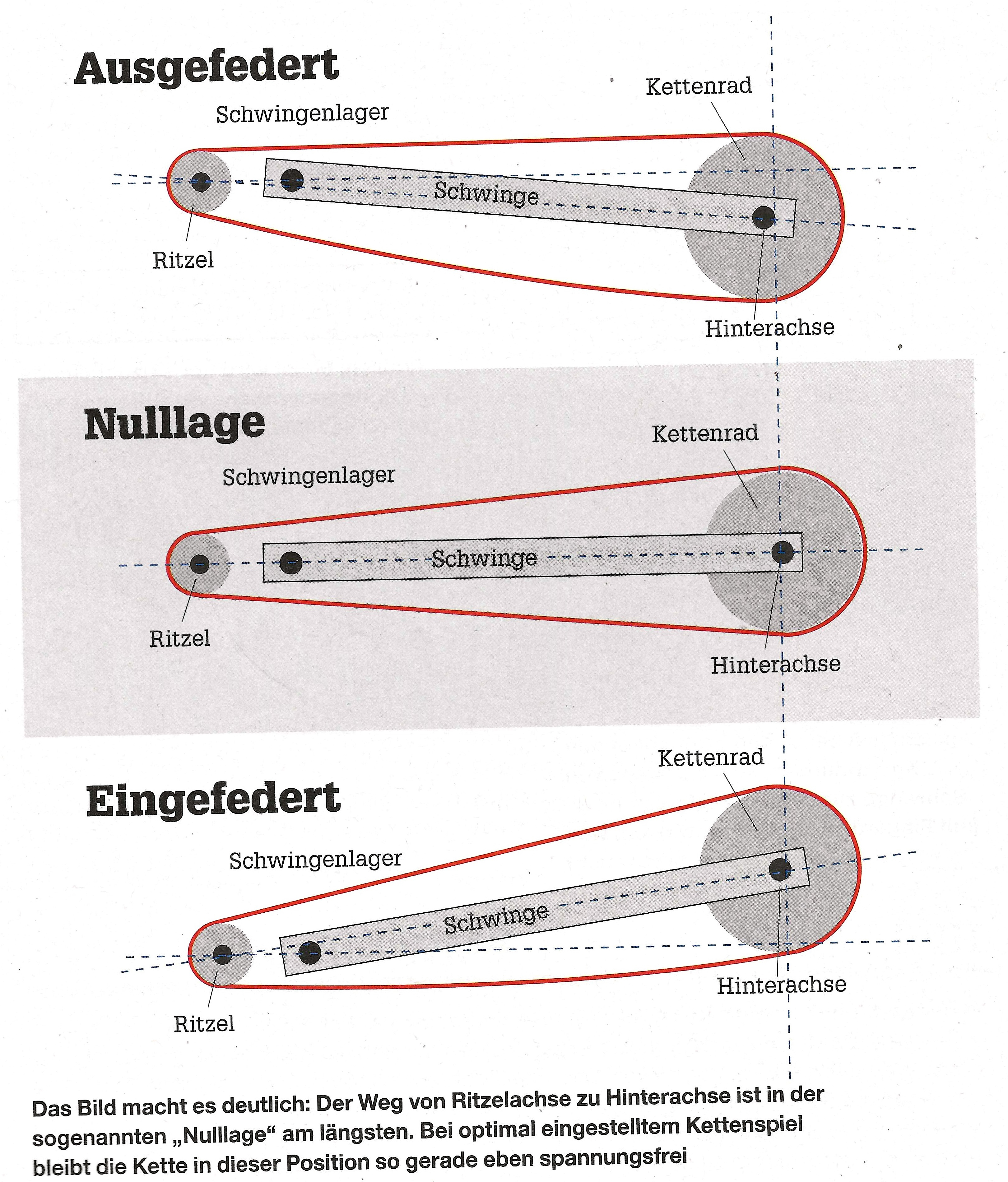

offenbar sitzt beim EK3 das Getriebeausgangslager deutlich höher gegenüber dem Schwingendrehpunkt, als bei einem Benzin-Motorrad.
So ein E-Antrieb ist ja auch kompakter, als Benzinmotor und Getriebe.

Ja, absolut korrekt, die Geometrie ist beim EK3 eben nicht wie bei den meisten Motorrädern,
sondern wie du sagst dergestalt, dass hier der Federweg die Kette entlastet, statt sie zusätzlich zu spannen.
Dass dieser Fakt bekannt wird, war mein eigentliches Anliegen.

Also mir scheint das Kettenritzel und Schwingenlager auf gleicher Höhe liegen. So das vielleicht das auf dem Bild erklärte eintritt wenn weiter eingefedert wird. Das sich dann also das Kettenspiel wieder vergrößert. (Bild aus Motorrad News Nr. 5 / 2023 Seite 111.)
