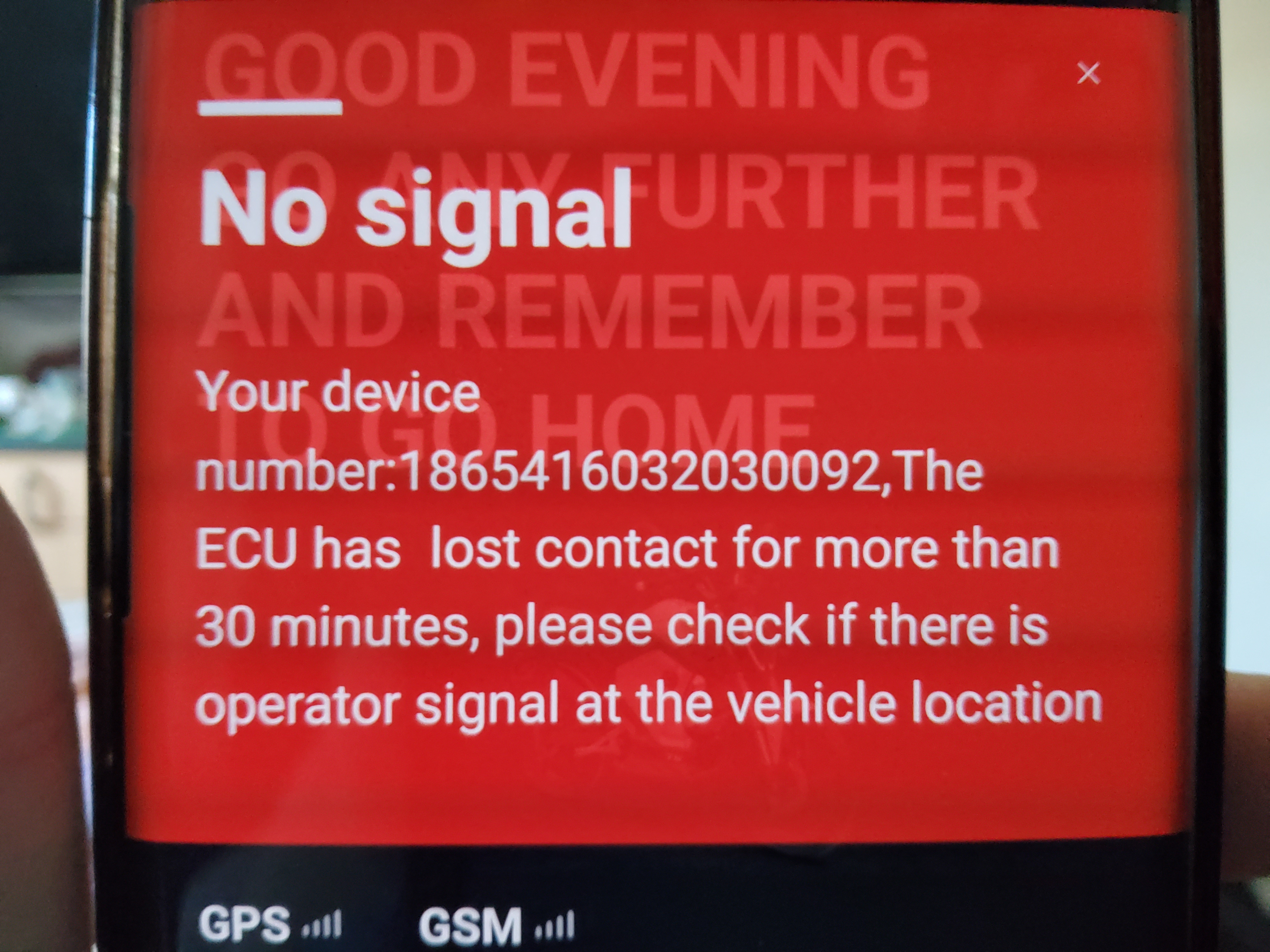

Hey, mit der App hatte ich das selbe Problem gehabt, vorne in der verkleidung, im gps Modul, ist eine chinesische sim karte eingebaut, die ist abgelaufen, die könnte man für mehrere Dollar im jahr Gebühr wieder frei schalten, hab sie bei mir aber ausgebaut und eine Data Sim von mein Mobilfunkbetreiber eingebaut, funktioniert wieder.Deepzone hat geschrieben: Mi 3. Mai 2023, 12:52 Hallo, bei meinem CPX ist das Problem wenn ich genau 30 oder 50 km/h fahren möchte, das die Ampereanzeige rauf und runter geht und der Roller unruhig läuft will heißen das man das Gefühl hat als möchte er beschleunigen und dann wider abbremsen.

Hallo, das mit dem SimKarten Tausch geht so ohne weiteres?

Ja, ist total easy, brauchst ca. 10 MB im Monat und die sim muss pin frei sein

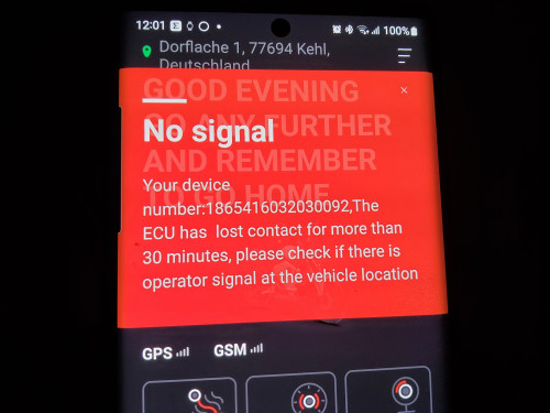

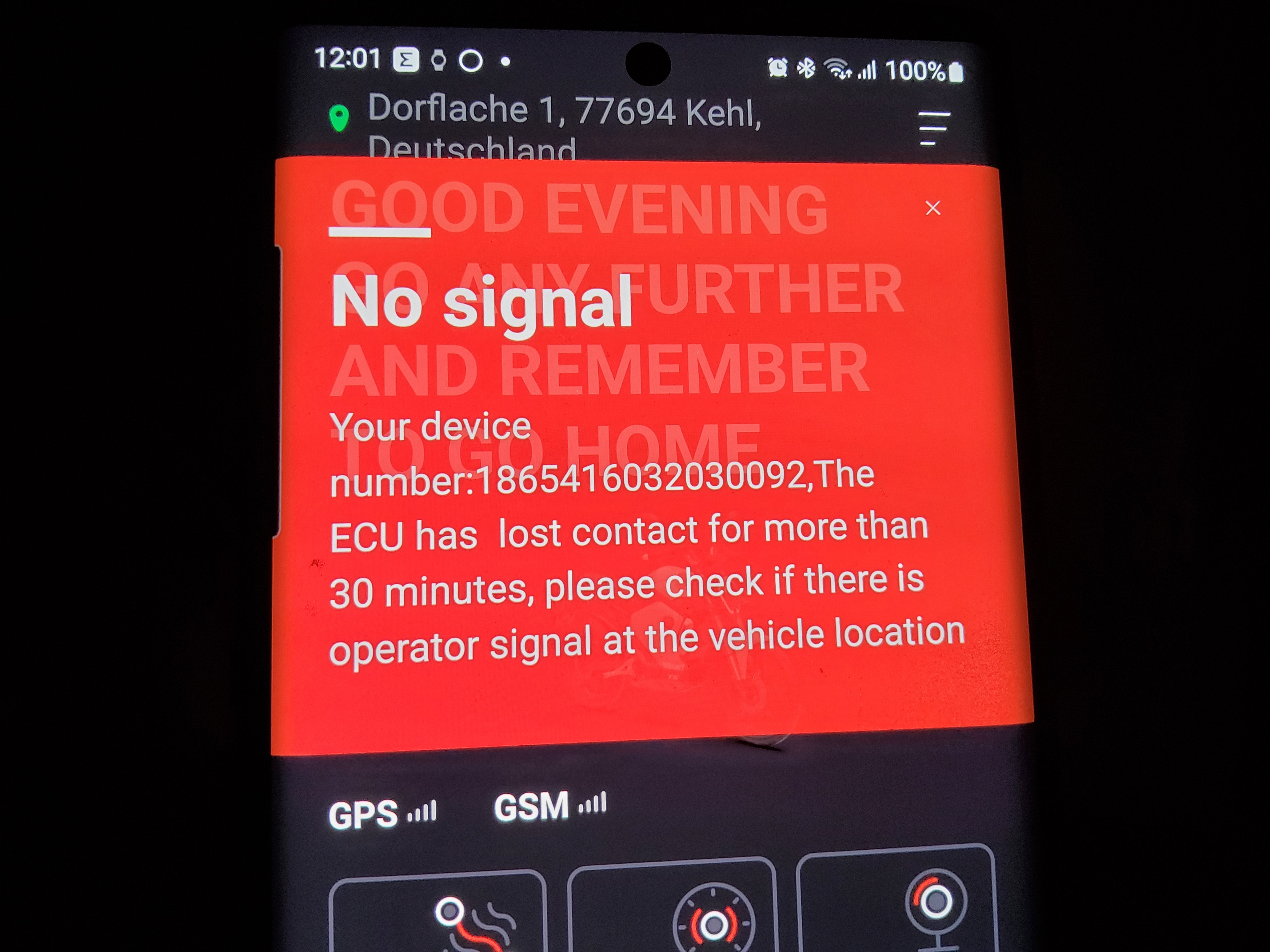

Hallo, habe eine Daten Sim von O2 eingebaut und auch die Pineingabe deaktiviert, habe aber immer noch die Fehlermeldung und keine Verbindung der App mit dem Roller. Woran könnte es noch liegen?
