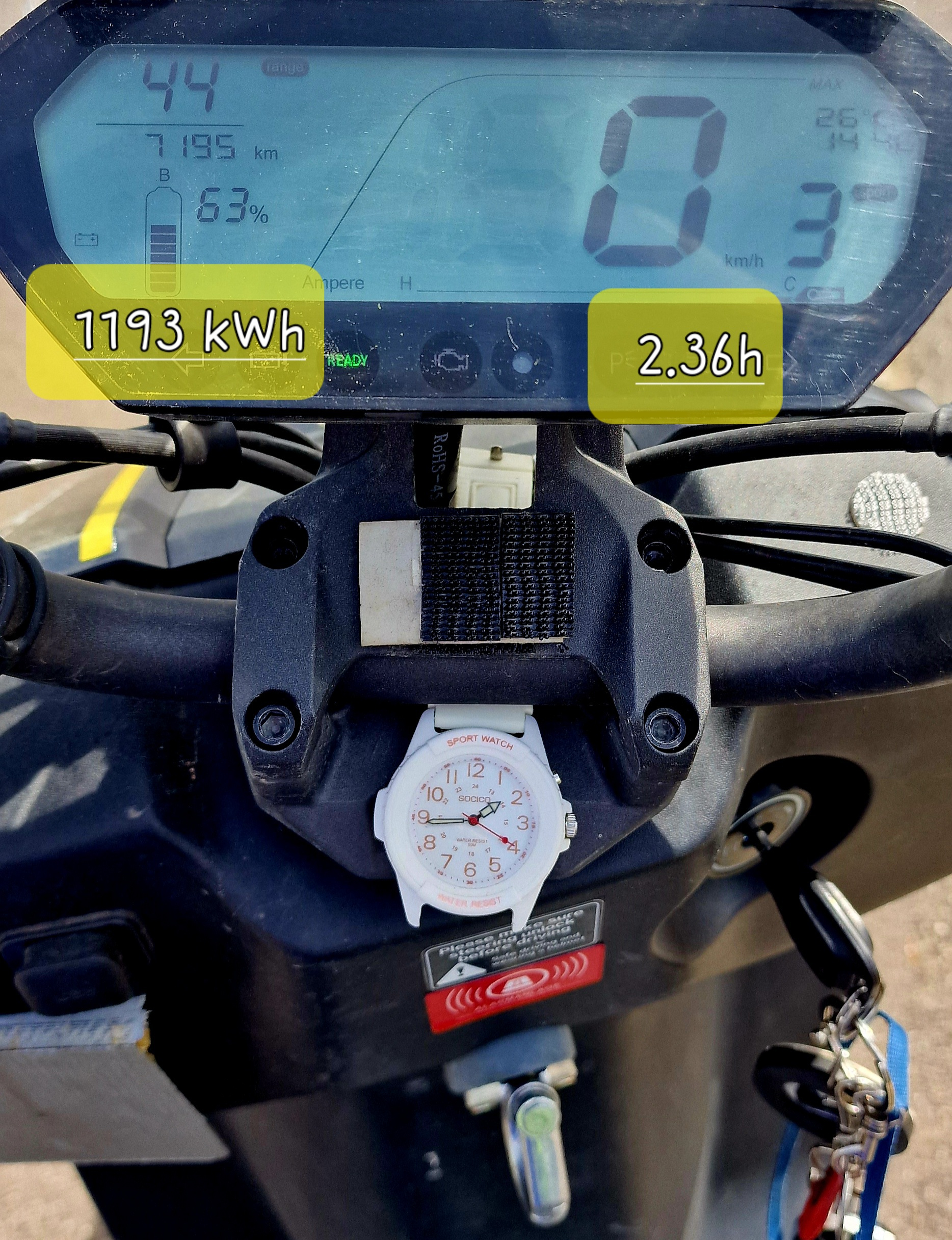

Auf eine nichtfunktionierende Uhr haben schon die CUx-Fahrer ab 2019 gestarrt
Komisch, also meine scheint auch 2,5 J nach dem Kauf noch zu Funktionieren, 14:40 zu 13:44 aber ehrlich schaue ich, schlecht sehend, lieber auf die KinderUhr, die noch WinterZeit hat...
