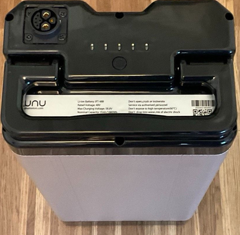

mysweetteddy
- Beiträge: 21
- Registriert: Do 25. Apr 2024, 10:35
- Roller: Futura One & UNU Classic/Rebell 2&3kW/Akumoto 600
- PLZ: 13127
Re: Kommunikation Akku BMS Tacho Unu Classic
Danke dafür aber ist der falsche Roller.
Es geht um die Move Version mit dieser Batterie:
Hast du hierfür irgendwelches Infomaterial?
VG
VG
Thunder115
- Beiträge: 1069
- Roller: UNU 3 kW Mod.2018
- PLZ: 01067
wenn ich die Buchse sehe, die ähnlich zum classic ist, werden sie wohl nichts grundlegend neues erfunden haben.
die dicken sind plus und minus und im stecker ist dann noch 1 pin vom zündschloss zur aktiverung.
wie hoch ist denn die spannung im leerlauf (also akku pur ohne stecker dran). Beim classic sind es ca 27V bis man plus auf einen Pin legt.
- Julinho
- Beiträge: 518
- Registriert: Fr 8. Apr 2022, 16:29
- Roller: Unu Classic 2016 2KW UNU Pro 3kW getuned
- PLZ: 16556
Der UNU Classic hatte keine Intelligenz an Board, somit war nur eine Freischaltung per Leitung möglich.
Der Unu-Move hat einen "Board-Computer", somit ist es durchaus denkbar, dass der Akku über den RS485-Bus freigeschaltet wird, so wie es heutzutage bei anderen Rollern/Scootern üblich ist.
