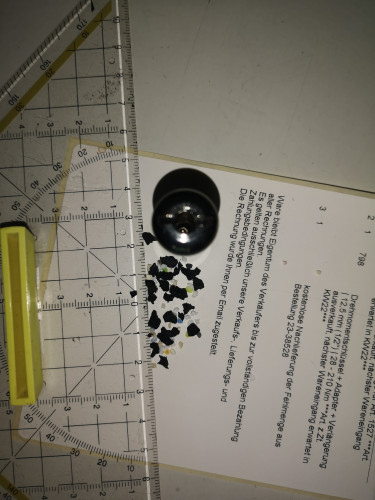

Danke, dann werde ich mal schauen ob ich herausfinde wo die Vibrationen herkommen. Bei meinem lagen in der Box ein paar Wuchtgewichte welche wohl weggefallen sind. Vielleicht sehe ich irgendwo noch Kleberreste wo die waren an der Felge.
Hat schonmal jemand versucht vom Händler auf seine Kosten neue Reifen zu bekommen? Hier liegt doch eindeutig ein Mangel vor wenn man damit nicht richtig fahren kann.
Nachtrag:
Also ich hab rausgefunden wo die Gewichte dran waren. Hab sie wieder rangemacht. Trotzdem, wenn ich auf dem Ständer gas gebe vibriert das Motorrad ohne Ende
