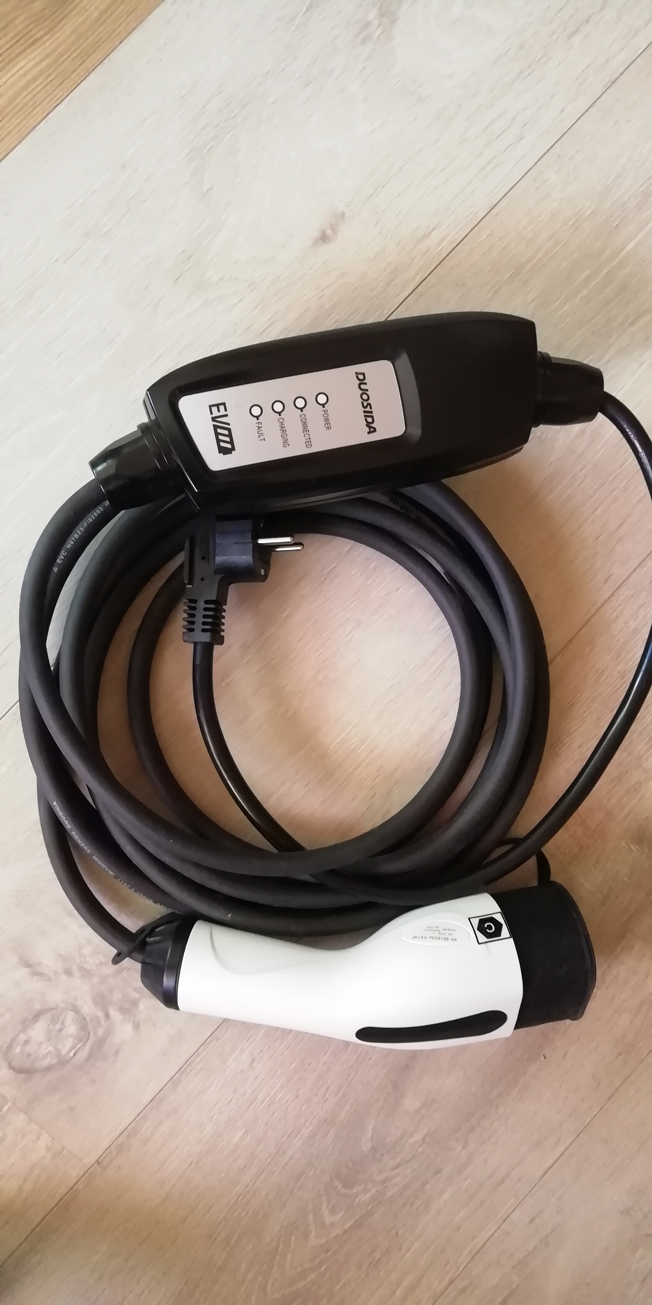

Wenn ich das richtig verstehe sucht Bunter119 einfach nur nach einer kompakten Variante von dem beigefügten Ladekabel (Bild) um "überall" an normal Haushaltssteckdosen laden zu können.

Ist das Bild oben das Original-Kabel welches bei neueren ODINS mit geliefert wird? Das sieht ja auch nicht wirklich vertrauenserweckend und zulässig aus. Verriegelt die ODIN eigentlich den Stecker?
Ja das Kabel auf dem Bild ist das original Kabel was bei der Odin mit integriertem Ladegerät und Typ 2 Anschluß mitgeliefert wird. Ich habe gesehen, dass die auf der Spanischen Webseite Gran Scooter dafür über 460 Euro verlangen.
Was sieht daran denn so "gefährlich" aus.?
