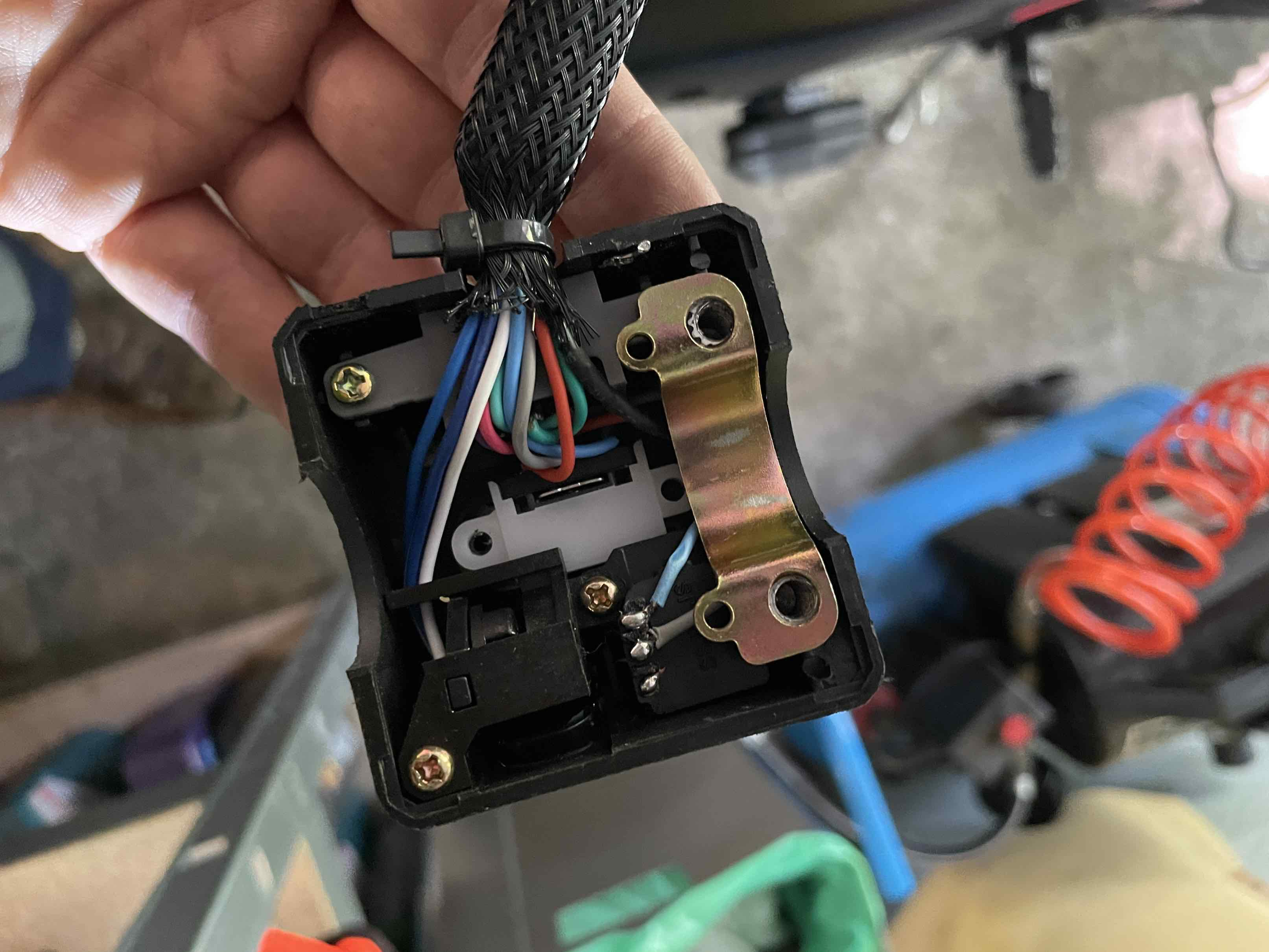

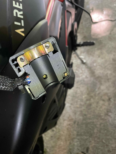

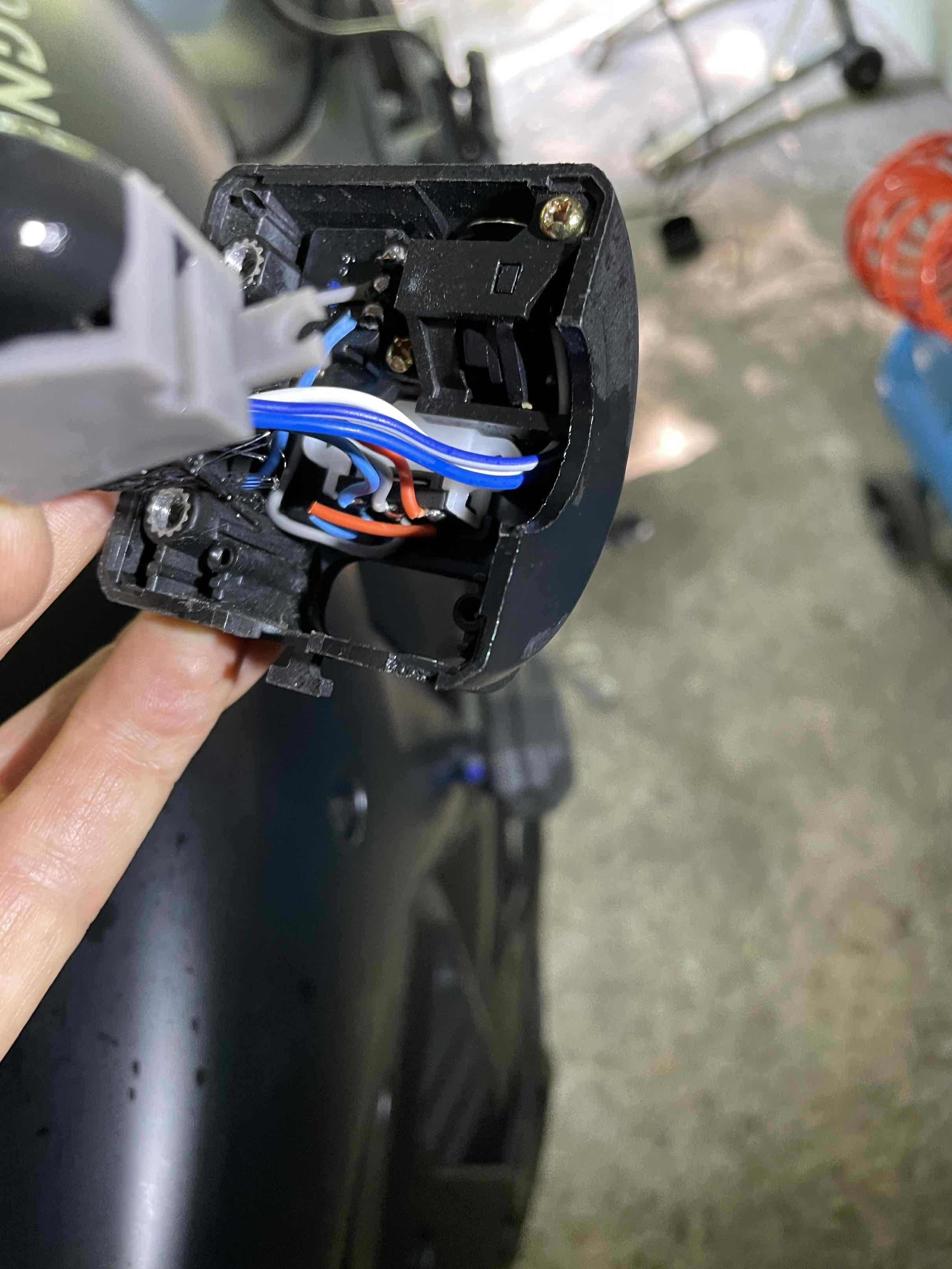

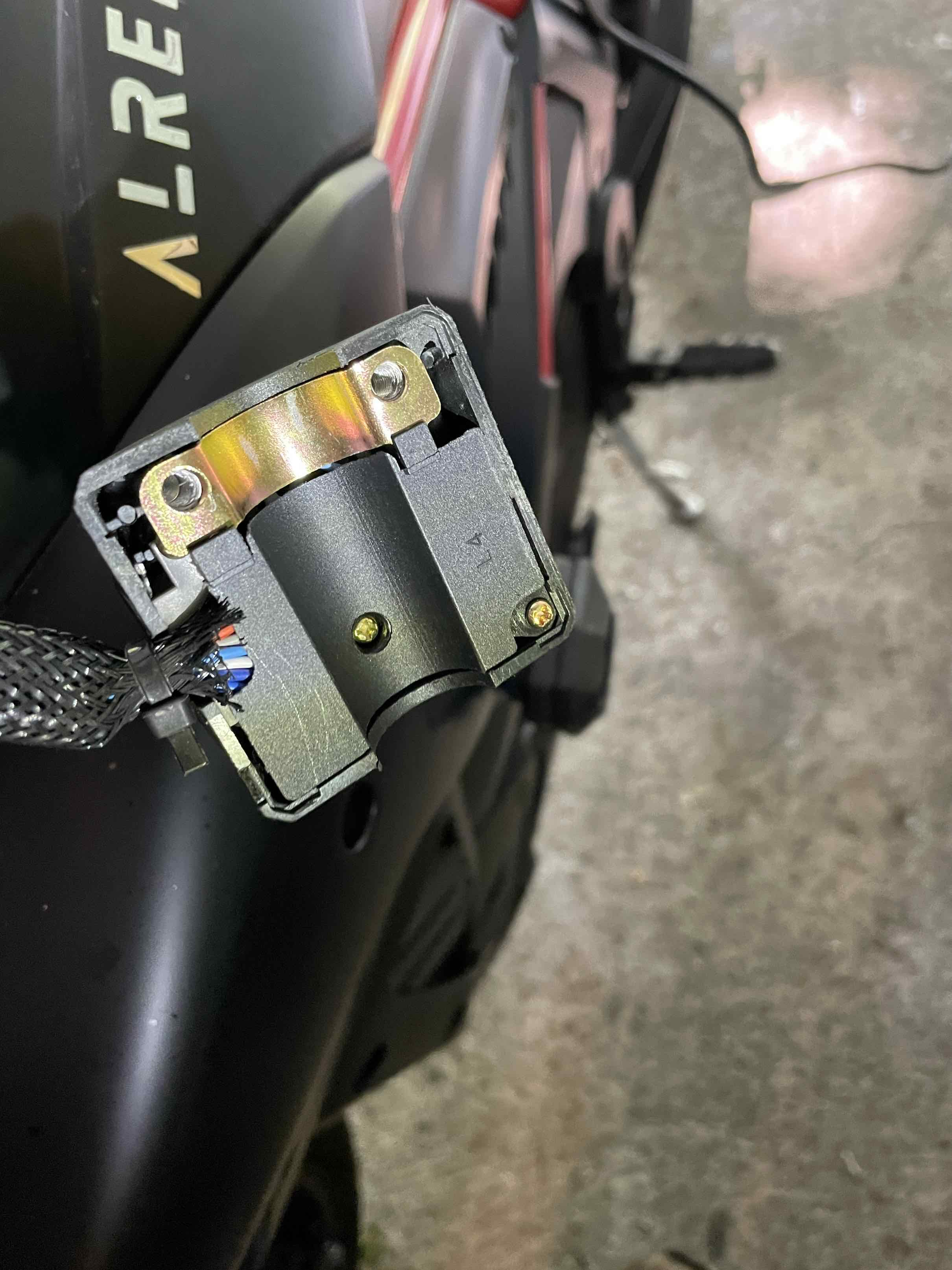

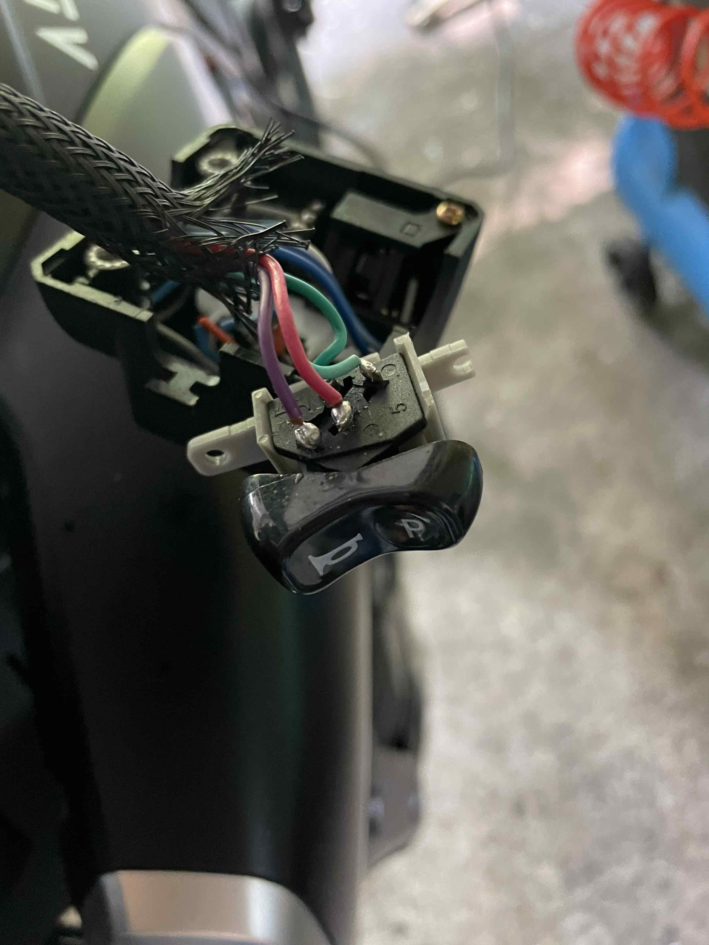

Ich habe jetzt auch das Problem mit dem P-Schalter das der erst nach 20x drücken funktioniert.
Ich habe das mal hier rein geschrieben damit man das gleich findet wenn man nach dem Thema sucht.
Also los geht es.
Bremse abbauen und dann die beiden Kreuzschrauben hinten an der Lenkerarmatur lösen.
Dann sieht das so aus . Schraube in der Mitte lösen und Abdeckung abnehmen.
Dann sieht man das Drama.
Schalter habe ich raus genommen. Ist leider
Nichts gegen Feuchtigkeit geschützt . Habe erst Kontaktspray genommen .
und danach PTFE Spray da das ja Feuchtigkeit verdrängen soll . Aktuell
funktioniert es. Abhängig vom Kontaktspray reinigt das nach dem Kontaktspray mit Isopropanol.
Wenn ihr das wieder zusammen baut, achtet drauf das die Schrauben für den Schalter nicht zu fest dreht sonst blockiert der Schalter .
Handfest an ziehen und dann probieren.
