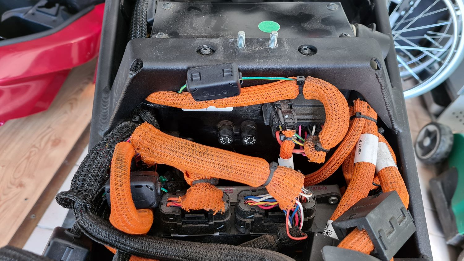

Heute wollte ich meine Zero anschalten und musste feststellen, das mein Scheinwerferlicht nicht angeht.
Alles weitere was auf 12 Volt läuft geht auch nicht.
Na toll, jetzt hat es mich wohl auch erwischt und meinen DC-DC Converter geschrottet!
Komischerweise könnte ich sogar noch fahren...
Nach einem ersten Check der Sicherungen liegt es wohl ziemlich sicher am Converter.
Konnte das Ding auch schon recht fix lokalisieren.
Laut dem Video wird ein Vergleichsmodell eingebaut: https://www.youtube.com/watch?v=b8sBThmXJ54&t=105s
Er hat sich für dieses Modell entschieden, da die Eingangsspannung für den originalen Converter zu knapp bemessen ist!
Wie kann Zero nur so etwas verbauen?
So, mal schauen wo ich das her bekomme...
Gibt es hier auch schon Leidensgenossen die das Ding selbst gewechselt haben?
Gibt es noch weitere Dinge zu beachten als schon im Video genannt?
Danke und Grüße Frank

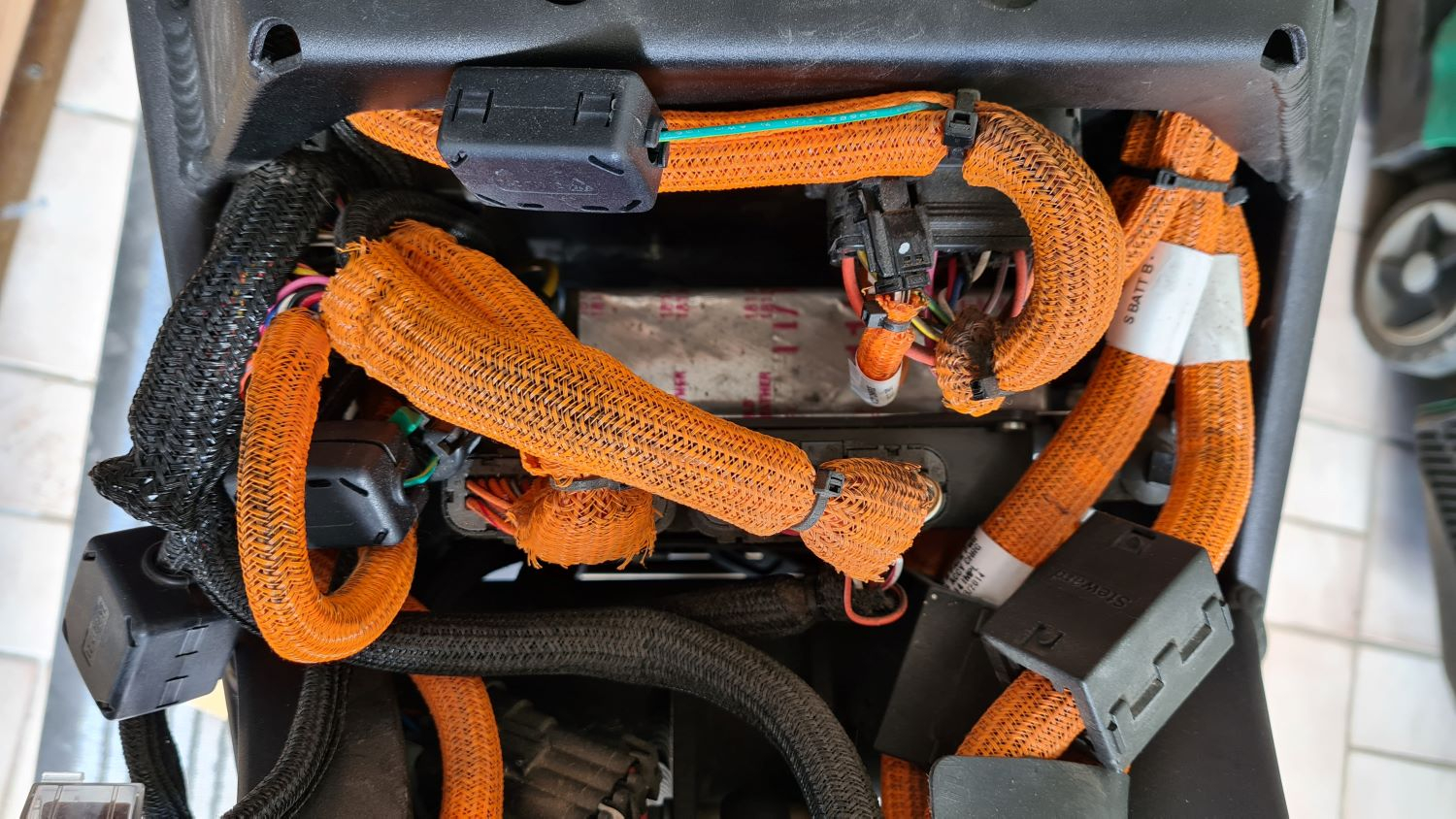

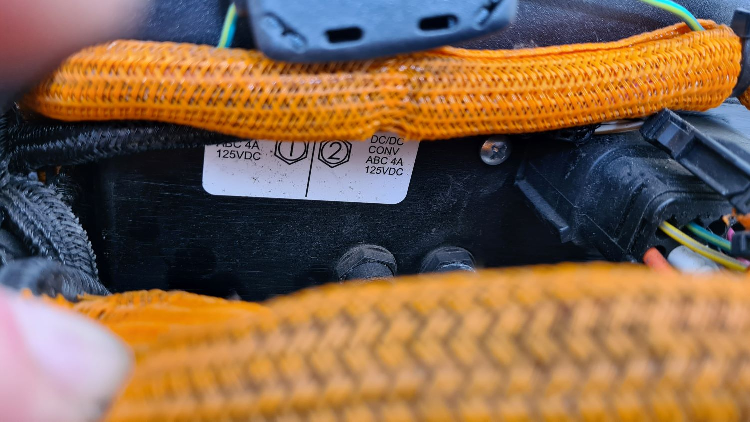

Jetzt kommts noch besser... er funktioniert doch noch!
Es war nur die Absicherung 4A.
Bei meinem Modell befinden sich die Sicherungen für das MBB und DC/DC an der Hinterseite des Akkus. Das silberne Ding ist der DC/DC
Ente gut, alles gut!
Zero SR/S
- Beiträge: 20831
Re: S/SR DC-DC Converter defekt
Das noch ein komplett anderer Innenaufbau als bei meiner 2017er, und auch noch ein anderer DC/DC. Gut, dass es nur die Sicherung war! Jetzt ist nur noch die Frage: War das nur Alterung, oder hatte die Sicherung einen Grund zum Durchbrennen?
