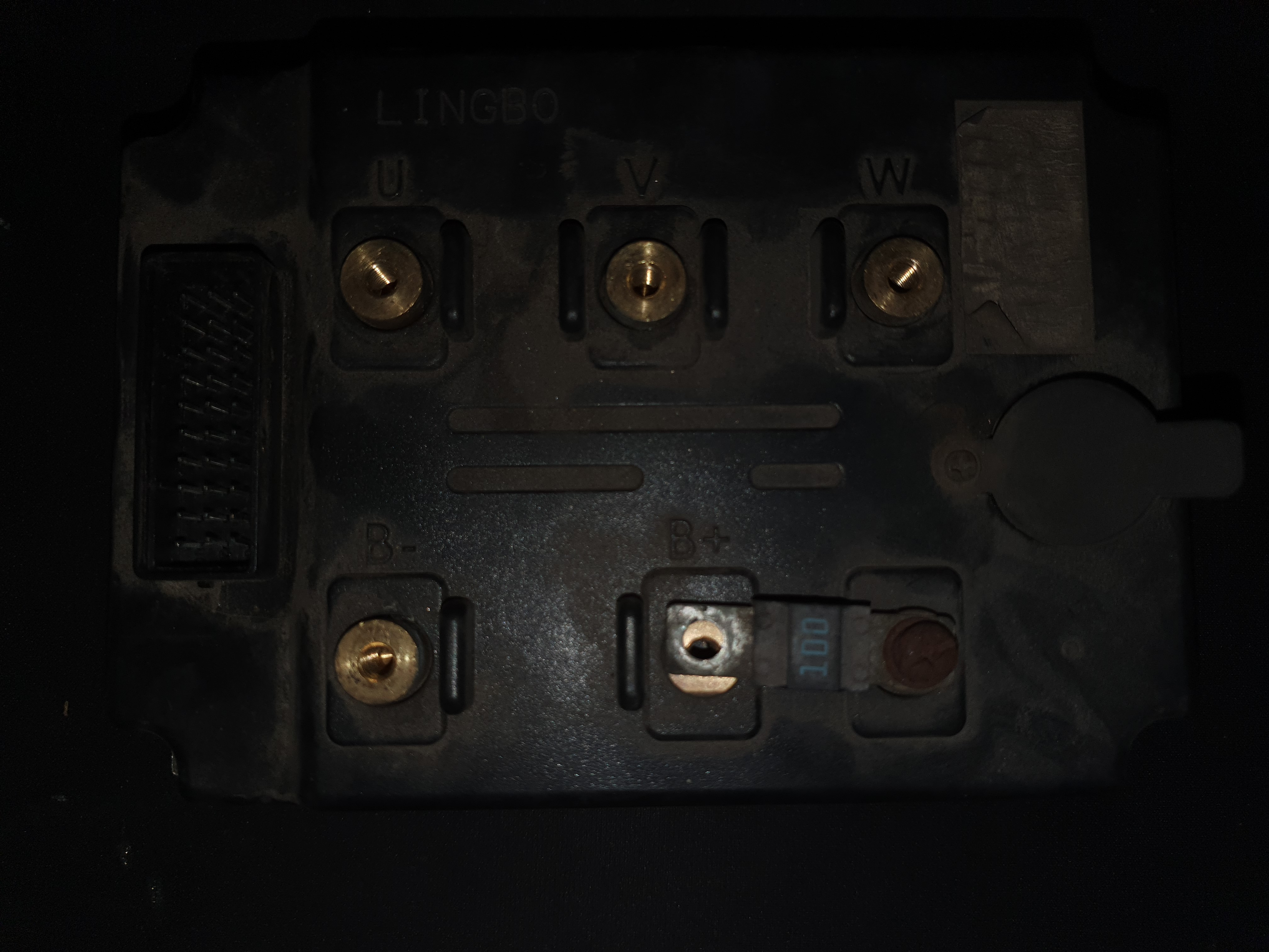

Ihr hattet auf jeden Fall schonmal mit dem Motor Recht. Wenn die Phase mit der Bezeichnung "U" und dem gelben Kabel abgeschraubt ist, lässt sich das Rad frei drehen. Der Controller selbst, blinkt sechsmal rot. Es ist folgender Controller von LINGBO verbaut:
Leider kann ich das Typenschild nicht mehr lesen. Die Verkabelungsarbeiten traue ich mir defintiv zu.

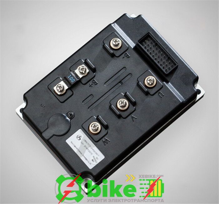

das könnte diese Gehäuseform sein:
http://www.lingbo-mc.com/en/content/?266.html
Die neuen Modelle sind aber länger:
https://de.aliexpress.com/item/10050023 ... 2589084489
Der würde von der Größe her ggf. besser passen:
https://de.aliexpress.com/item/10050034 ... VYFWp7T01d

leider ist die Typenbezeichnung überhaupt nicht mehr lesbar. Der Sticker ist einfach weiß.

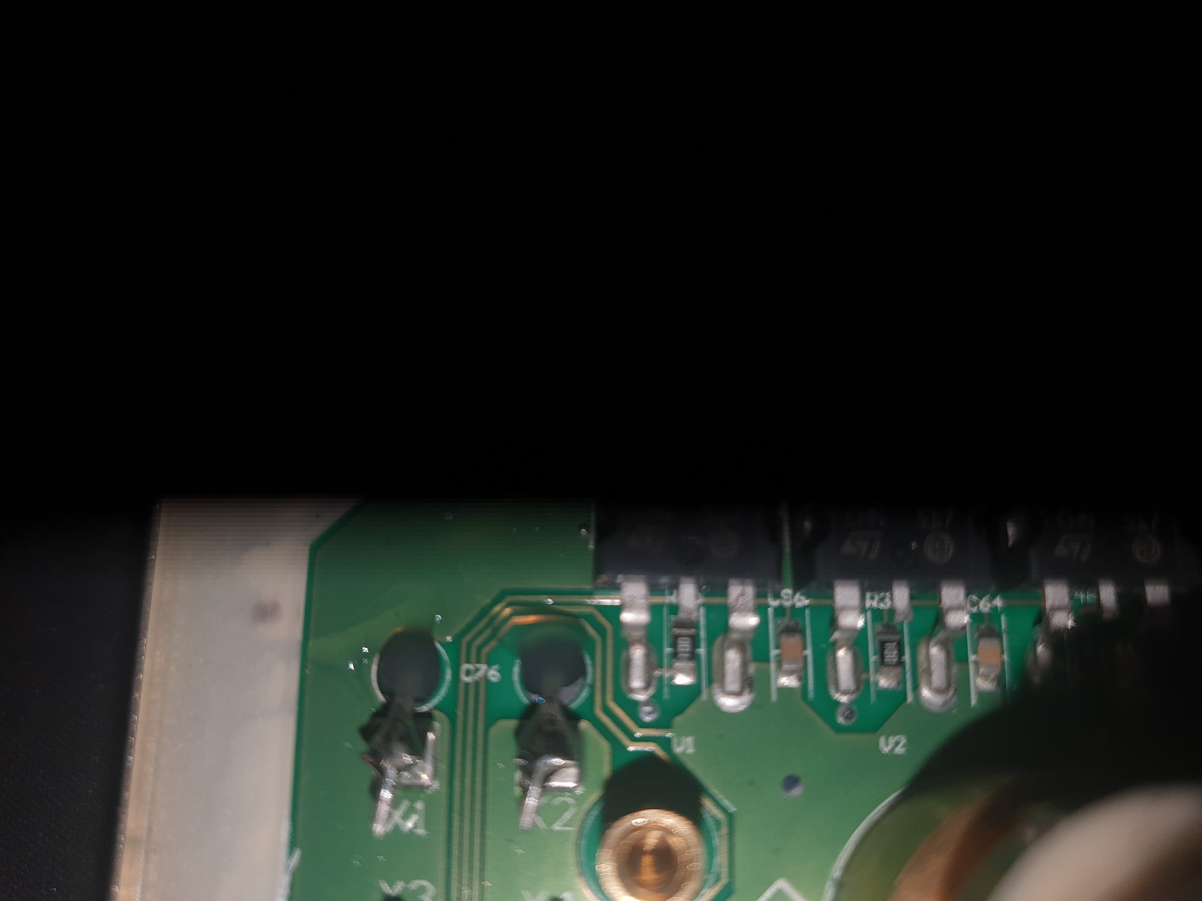

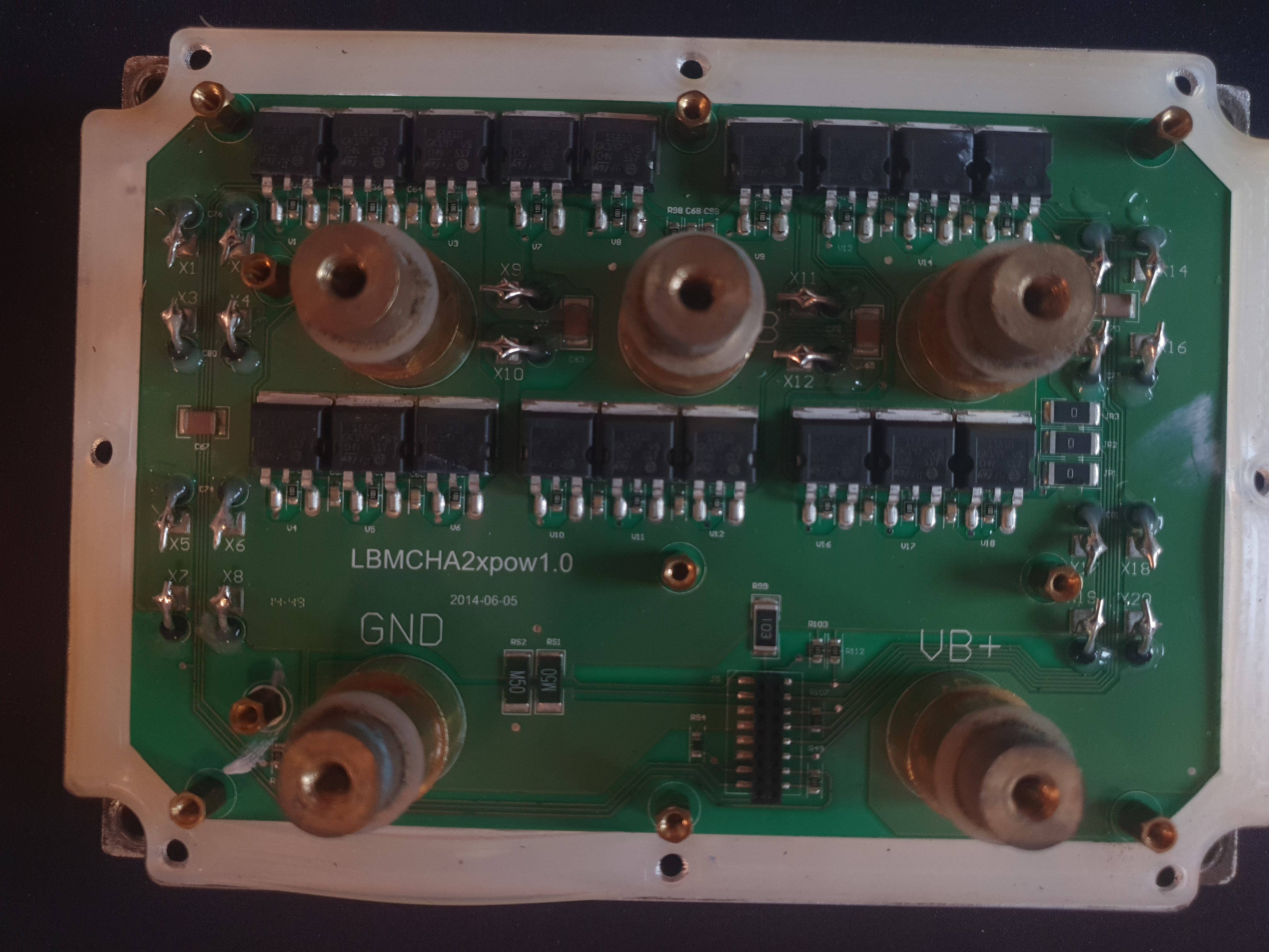

Ich habe den Controller nun auf doof mal durchgepiepst und dabei festgestellt, dass die drei oberen linken Mosfets egal zwischen welchen Pins Durchgang hat. Wäre es einen Versuch wert drei Mosfets neuzubestellen und diese erstmal auszutauschen? kann es ggf. auch nur an dem SMD-Kondesator liegen? Denn der ist in der Mitte gebrochen.

Wiederhol doch bitte mal die Messung in der Einstellung "Diode" und poste mal die Werte.
Du hast ja auf der Platine genug Vergleichsmöglichkeiten. Meist sterben nur die FETs einer Phase und davon nur die Highside FETs.
Obwohl, wenn das Messgerät im "Piepsmode" reagiert, werden die FETs ziemlich sicher defekt sein.
Den Kondensator kannst du rauswerfen. Wenn er sowieso mechanisch zerstört ist kannst du ihn auslöten oder mit einer Spitzzange zerbeißen. Für die grundsätzliche Funktion ist er nicht zwingend nötig.
Pass dabei aber auf die Leiterbahnen auf. Entlöten ist die richtige Vorgehensweise.
Sollten die FETs auch null Ohm zum linken Pin haben, wird vermutlich noch mehr gestorben sein.
Genauso, wie der Kondensator vermutlich nur ein Folgefehler ist.
