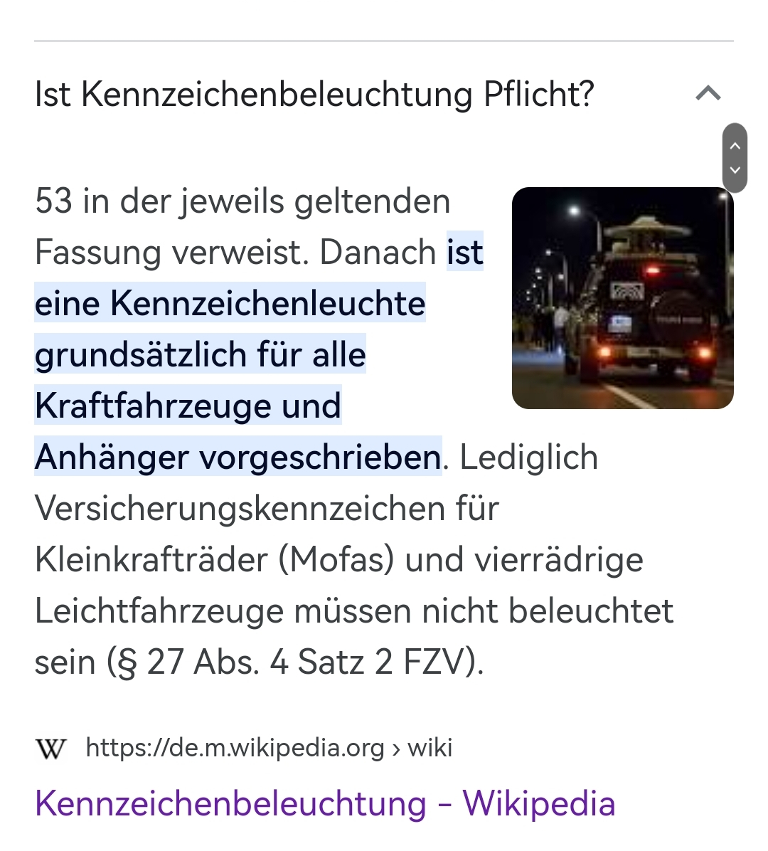

Ja genau und das ist auch der Grund, das sich die Behörde an der Nummenschildbeleuchtung "hochzieht".Uwe72 hat geschrieben: Do 15. Jun 2023, 15:31 Was heißt den Bauart bestimmt ?
Soweit ich weiß gibt es keine KBA oder ABE für 45ccm Maschinen.
da nichts eingetragen werden kann ? Da ja auch nicht zum TÜV musst.
Ich meine hab sogar mal gelesen das noch nicht mal eine Kennzeichen Lechte vorgeschrieben ist,kann mich auch irren.
Als ich hab ein Winkel dran bin aber auch noch nie angehalten worden.
Ein Kumpel will die tage mit sein zum TÜV, werde berichten was er erreicht hat bzw ob sie ihn vom Hof gejagt haben![]()
Man darf in D nicht einfach eine Nummernschildbeuchtung anbauen, die muss auch bauartgenemigt sein. Das bedeutet, es muss eine E-Kennzeichnung gefolgt von einer Nummer eingeprägt sein. Z.B. E4 50R
https://chop-it.de/de/beleuchtung-pruef ... -bedeutung

Moin Moin
viele TÜV Prüfer jagen dich weg, weil sie keine Zeit für so ein Unsinn haben.
das Fahrzeug hat ja schon die allgemeine Zulassung als 45ziger und nicht als Mofa(25Ziger) ,
und da gehen sie vom Amt davon aus ,das die 45ziger keine Beleuchtung haben ,
Das ist halt von Amt zu Amt anders ,und lass dir kein Kuchenblech andrehen.
Es gibt genug Fahrzeuge mit dem 80ziger Kennzeichen auch Autos, fals sie dir ein erzählen wollen das es nicht geht oder nee Vorschrift gibt
Wenn du ein netten Prüfer findest der es dir doch bescheinigt ,dann lass die Kennzeichen Größe mit Draufscheiben das 80-125 Schild sein muss
Einiger Ämter Nehmen dir auch das Versicherungskennzeichen ab wegen doppelt Versicherung, Bei Dieter aus Gladbeck haben sie gar nichts dazu gesagt.
PS : E Nummer sind auch wichtig
Habe eine Kennzeichenbeleuchtung mit E-Nr.
