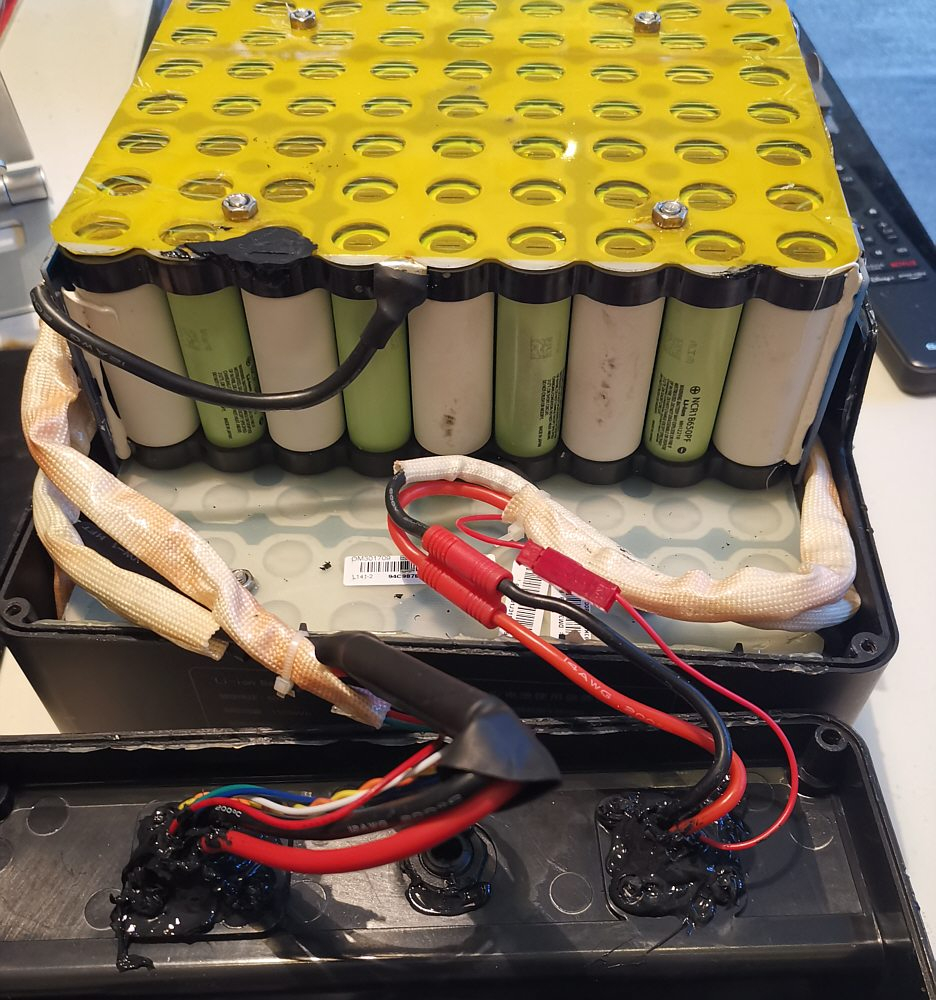

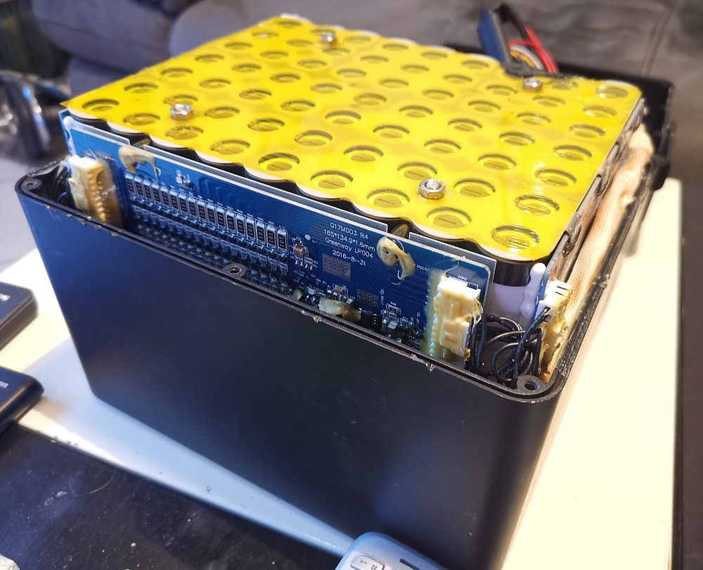

Ich habe schließlich den Akku geöffnet, in der Hoffnung, es wäre evtl. eine Sicherung im Akku verbaut bzw. ich könnte einen Fehler ausmachen.
Die Kontakte und Kabel der Buchse scheinen in Ordnung zu sein. Anbei ein paar Bilder.

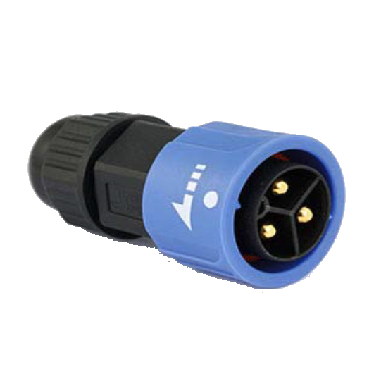

einen 3-Pin Chogori Stecker müsste man vermutlich in China bestellen:
Da gibt es verschiedene Durchmesser.

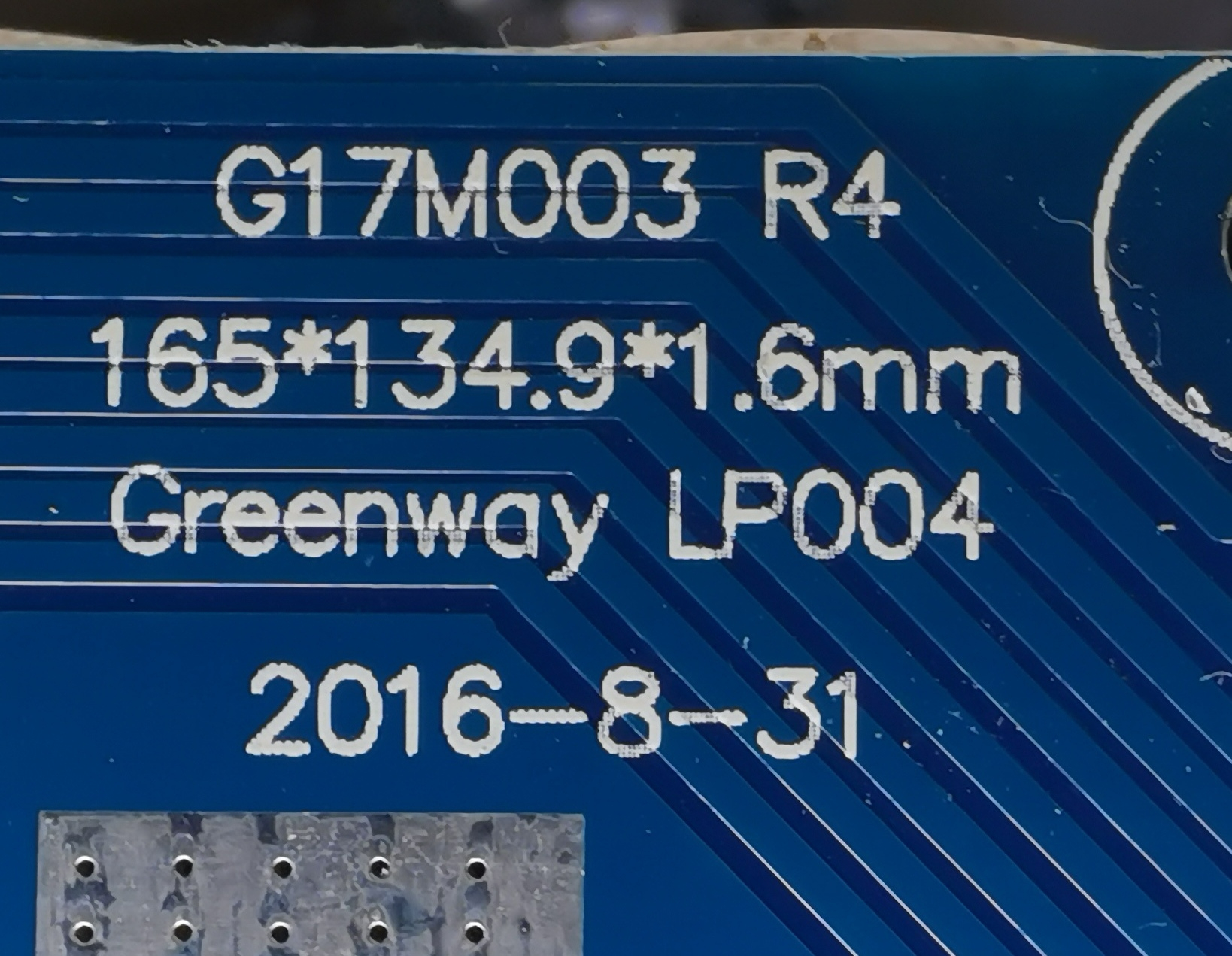

anbei das Original BMS - Nr..

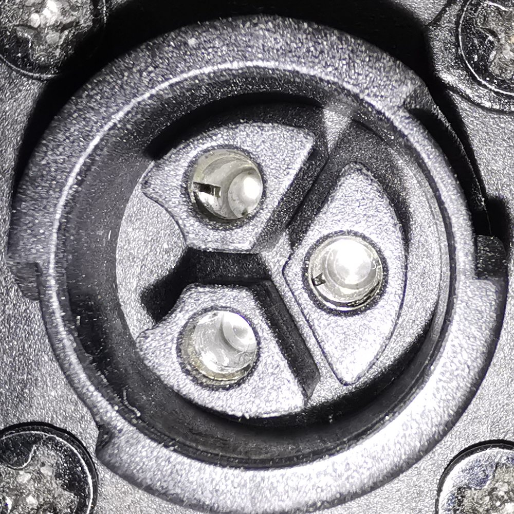

Dieser Akku (Yadea Z3) hat zwei Steck-Buchsen: eine kleine Chogori 3-Pol-Buchse für das Ladegerät (separater Ladezugang im BMS) und der gängige Chogori 2-1-5 für den Anschluss an den Roller.
Der Roller fährt ja und der rollerseitige Anschluss funktioniert offenbar (mit Einschaltung des Akku-Stroms bei Zündung an), wie er soll. Was aber nicht funktioniert, ist die Aktivierung des BMS zum Laden (Öffnung des Ladezugangs).
Die 17-Zellenbänke liegen momentan alle zwischen 3,69 und 3,74 Volt - alles OK.
Wird das Originale Ladegerät (getestet mit zwei Geräten) an die Ladebuchse angeschlossen klappt auch die Rückmeldung der leicht reduzierten Batterie-Plus-Spannung über den dritten Pin der Ladebuchse (bis zurück ins BMS nachzuverfolgen). Bei gemessener Akku-Spannung von 63,7 Volt kamen gute 61 Volt über den Dritten Pin zurück am BMS an, soballd der Ladegerät-Stecker in der Lade-Buchse steckt. Mit Anschluss des LG an 230V AC ging auch an diesem Pin die Spannung auf volle 63,7 Volt (Erkenntnis: Ladebuchse scheint OK zu sein)
Die Erkennung "Ladegerät angeschlossen" wäre also theoretisch möglich - funktioniert aber offenbar nicht. Jedenfalls bleibt das BMS in Sperrung des Charge-Minus-Eingangs festhängen und auch das Ladegerät schaltet nach extrem kurzer Prüfung ab (wie sonst bei vollgeladenem Akku)
Ausgebaut haben wir die BMS-Platine noch nicht.
Die Frage ist: bekommt man die BMS-Platine als Ersatzeil?, oder muss etwas (unschön) umgebaut werden, um den Akku wieder ans Laufen zu bringen?
@Guido: Der Roller hat ja auch eine Ladebuchse. Da wird doch aber nur der große Stecker angeschlossen (wenn der Akku in Fahrzeug kommt) ?,
oder zwei Stecker? Die Frage stelle ich, weil diese Rückmeldespannung vom Ladegerät ja auch ankommen muss, wenn das Ladegerät am Roller angeschlossen ist. Wenn das auch über die große Chogori-Buchse über einen der Pins (z.B. Nr.3 geht) und dann beiden Leitungen zusammengeführt werden, müsste die Störung hinter dem Zusammenführungspunkt liegen. Denn angeschlossen am Roller geht das LG ja auch genausowenig in den Lademodus über.
