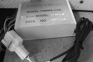

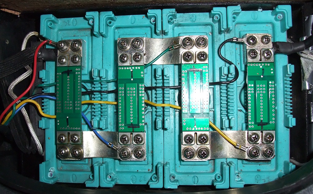

Zur Info: Der Galactika hat 16 Zellen in vier Blöcken. Ein BMS ist verbaut und jede Zelle ist auch einzeln mit dem BMS verbunden. Auf jeder Zelle ist eine "Huckepackplatine" zum Balancieren verschraubt.

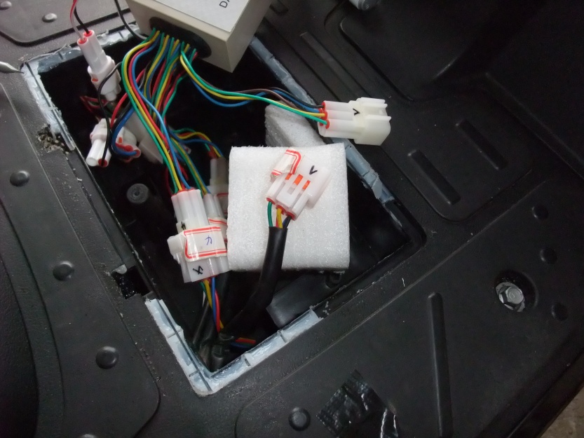

die Kabel zum Messen oder Ausbalancieren (z.B. per Labornetzteil) dürften Deine Akkupacks schon haben (siehe meine Signatur
Ich habe 2Alf20658's Tipp beherzigt und mir ein Steckbrett mit Bananenbuchsen gebastelt. Hier schließe ich auch meine Junsi celloger an, um die Spannungen aller Zellen unter Last messen zu können. Die Bananenbuchsen habe ich an die 4 Stecker (1 Stecker pro 4er Zellenpack) im BMS-Kasten unter dem Fußbrett angeschlossen.
Habe jetzt nur ein Foto, wie die Stecker vorher ausgesehen haben.
