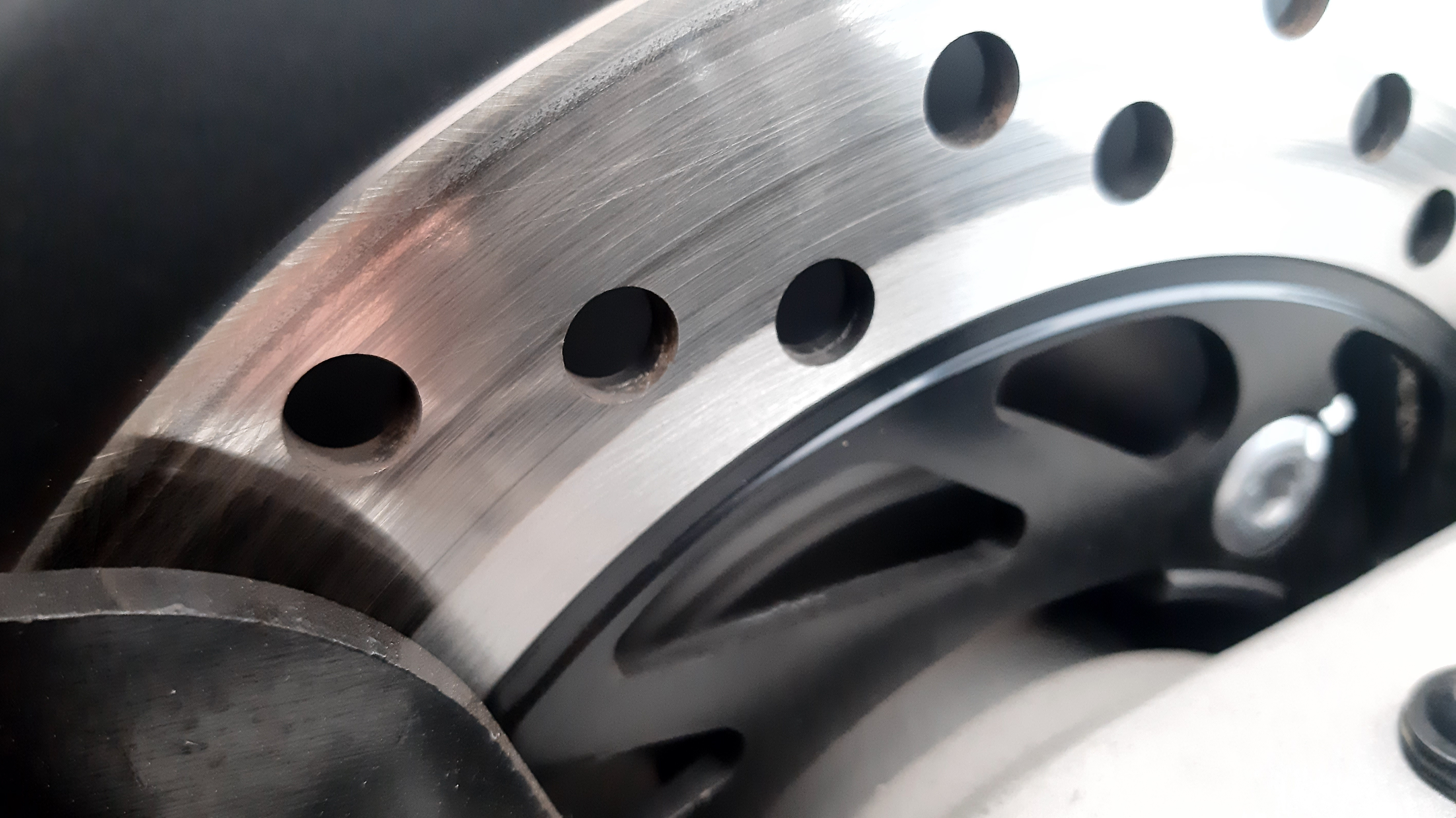

Ist das bei euch auch so das die hintere Bremsscheibe nur zu 3/4 zum Bremsen benutzt wird? Oder sind die Beläge zu klein?
- Klaona
- Beiträge: 247
- Registriert: Fr 30. Sep 2022, 12:00
- Roller: 2 x Seat Mò 125
- PLZ: 13xxx
Re: Seat MO 125 oder baugleichen Silence S01 Quietschen der Hinterräder
Ist normal, bei unseren Mo`s auch so
