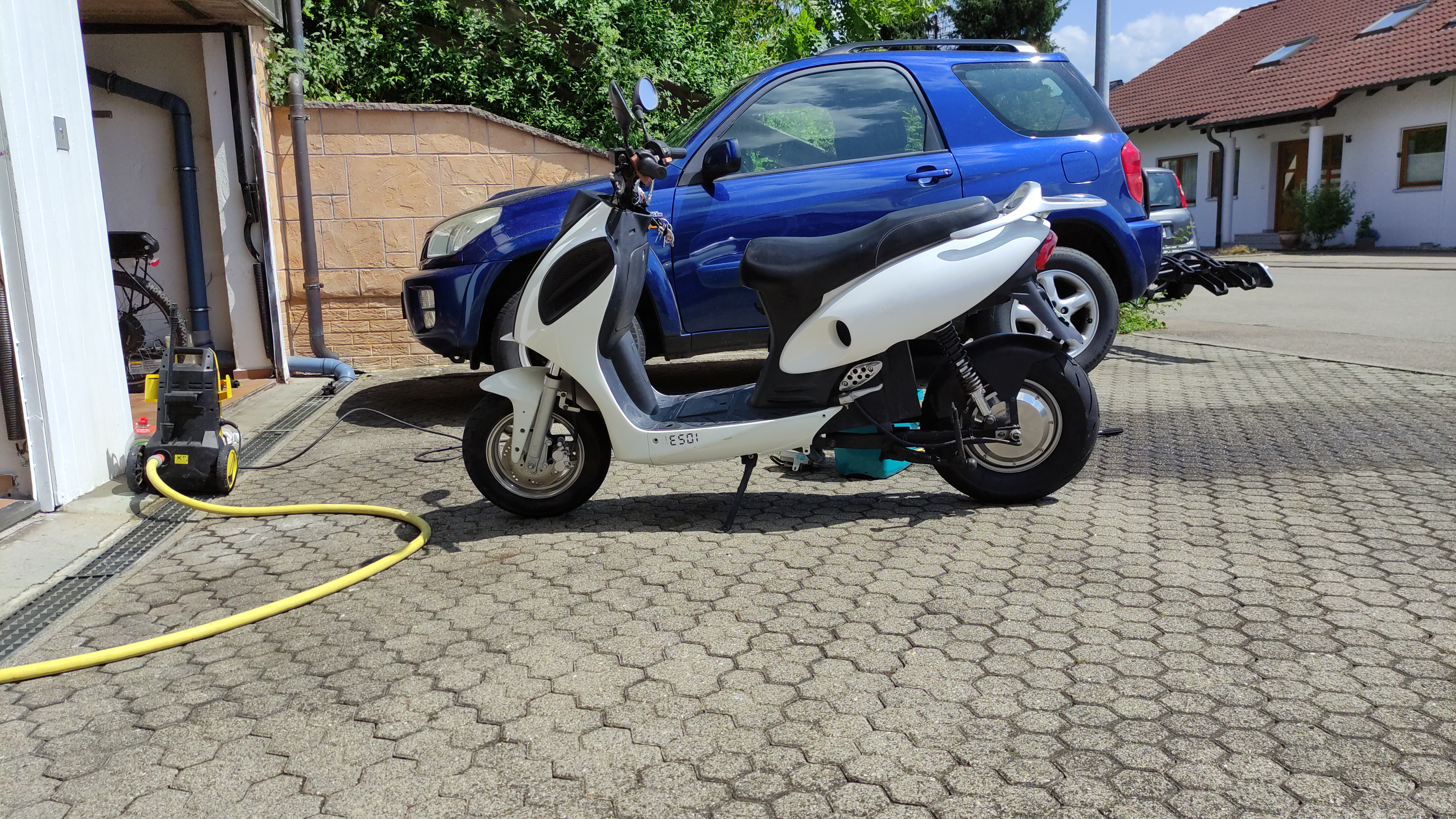

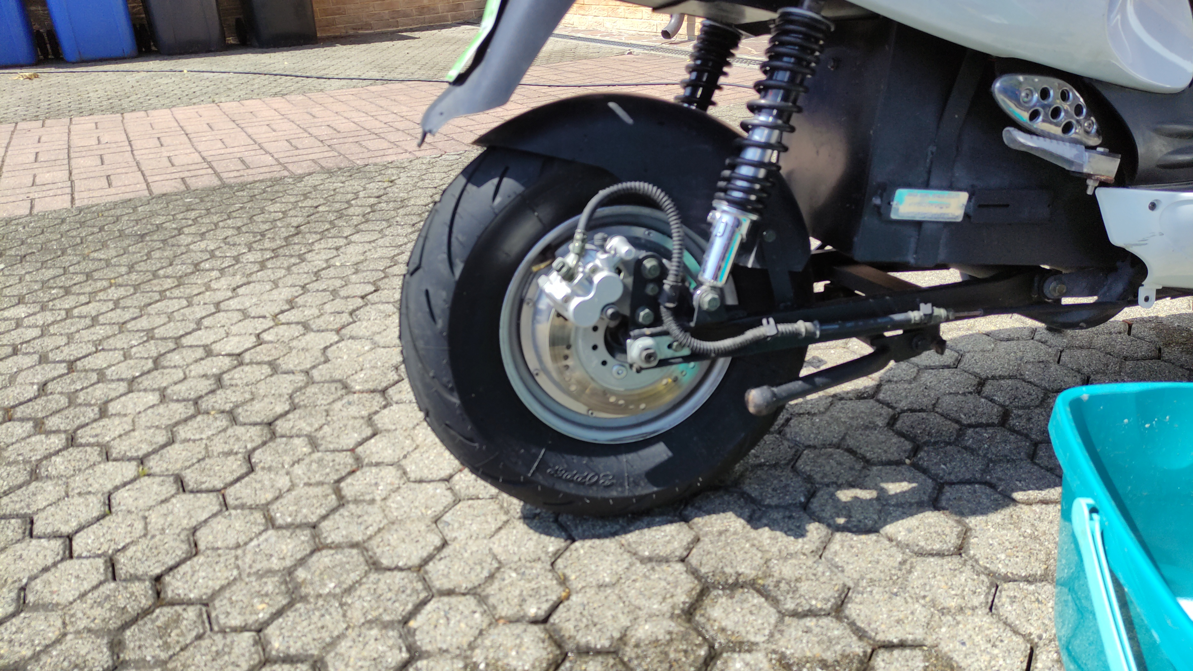

Genau so ist es jetzt. Habe heute den ersten (von drei) 60V 30AH Lipo Akkus verbaut und mal getestet, ob er jetzt besser geht als mit den alten 48V Bleiakkus. Alleine durch die 40kg weniger Gewicht geht er schon besser, aber eben immer noch die "Drossel" alias Controller. Endgeschwindigkeit hat sich auch leicht erhöht auf 65km/h GPS. Das Schöne bei so einem alten E-Roller: der ist Strunzdumm und liefert das, was man reinfeuert :)
Hier ein Bild mit dem dicken Hinterreifen- vorher war wie vorne ein 3.50-10er drauf- jetzt 120/90-10. Vorne muss ich leider bei dem 3.50er bleiben, da sonst der Tacho nicht mehr stimmt.
