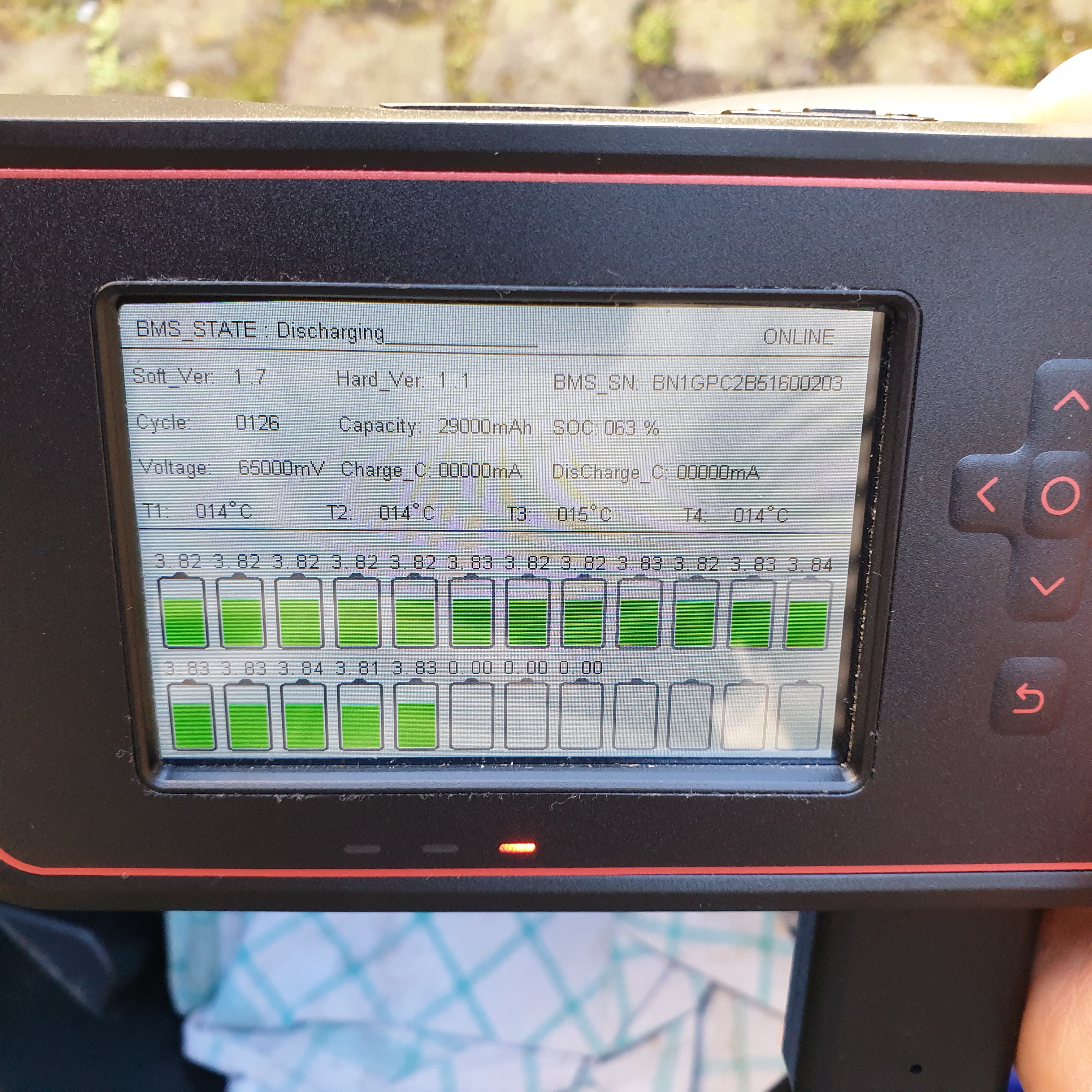

Mir ist schon seit längeren aufgefallen das meine Reichweite nicht wirklich top ist.
Erst hatte ich natürlich den Akku in Verdacht aber mit dem Scheint alles ok zu sein.
Am Wochenende hab ich den soweit aus geht entladen, das erste mal unter 20%, auf 5% und anschließend wieder aufgeladen.
Es gingen 1,558 kWh rein, also müsste der Akku noch eine Kapazität von 1,64kWh haben was ja ok ist für das Alter

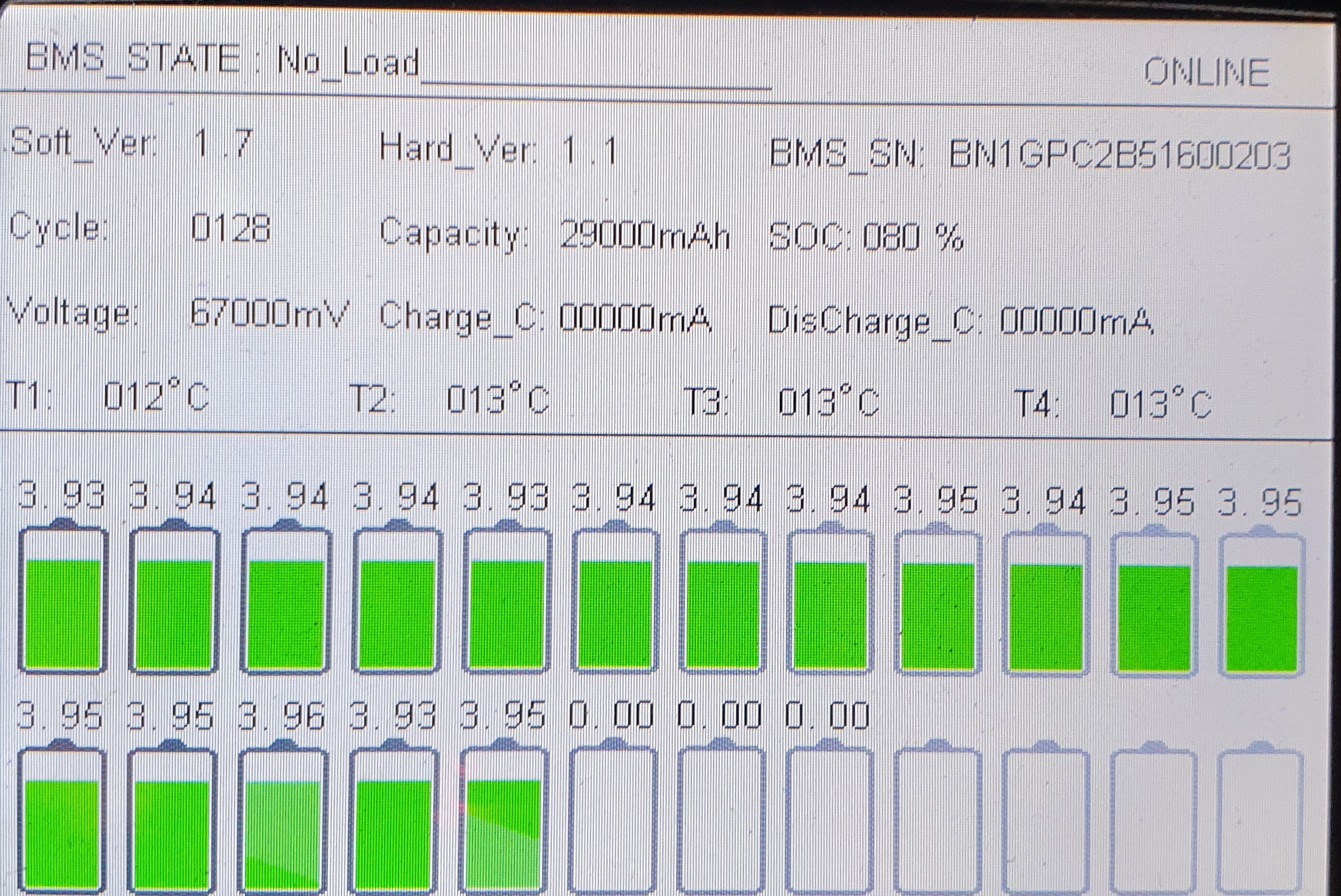

Gestern hab ich den Akku wieder runter gefahren auf 41% / 29,49Km und über Nacht geladen,
es gingen 0,997 kWh rein
0,997kWh : 59% = 0,016898 kWh x 100% = 1,689kWh Akku Kapazität
Passt die Rechnung pi mal Daumen um zu sagen das die Batterie noch ok ist?
