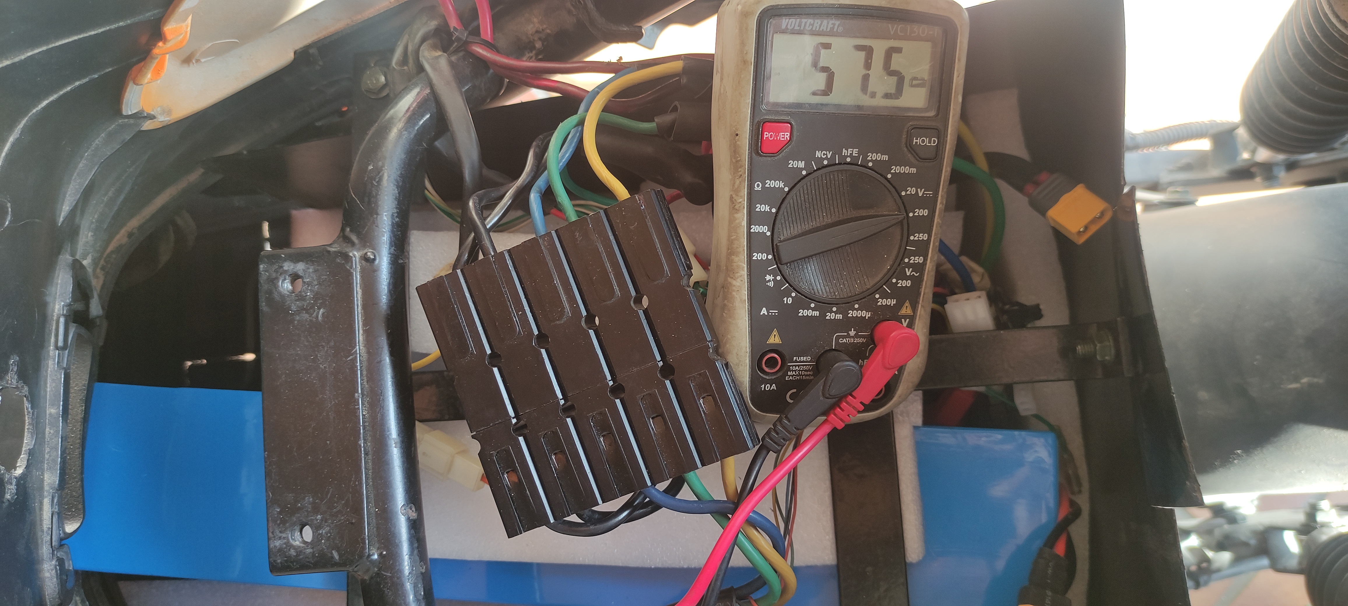

Servus Didi,
ich habe jetzt mal die Zellen runter geritten auf 48V und dann mit einem anderen 67,2V Ladegerät geladen- selbes Spiel:
Er zieht ganz normal bis 57,5V mit CC hoch und springt dann schlagartig auf 67,2V CV um. habe meinen Spannungswandler benutzt, der auch Solarspeicher Laden kann- so sah ich genau, was der Akku bzw. das BMS da macht 8-)
Solange der Lader angeschlossen ist, zeigt er natürlich die 67V an- nach dem Abstecken landen wir bei 57,5V. Reichweite 23km bis 48V
Bei dem Akku sind definitiv nicht alle Zuhause :(
Liebe Grüße
Andi

E-Bik Andi hat geschrieben: Do 6. Jul 2023, 18:46
... schlagartig ! , genau in dem Moment sperrt BMS den Ladevorgang und die Spannung steigt ohne Last auf den eingestellten Wert.
Gruß Conny

conny-r hat geschrieben: Do 6. Jul 2023, 19:17
Genau das dachte ich mir auch schon- anscheinend lümmeln da beim laden 3 Zellen unangesteuert herum. Entweder das BMS hat nen Hau, oder die Zellen werden gar nicht angesteuert :| Könnte auch zwei komplette 6er Bünde sein, da 16S 6P Konfiguration

conny-r
Beiträge: 2707
PLZ: 3616.
Re: Mein E-Roller Projekt- Schnellladen für Langstrecke
Beitrag von conny-r »
Wenn Du BMS nicht auslesen kannst, bleibt nur Messen um das Rätsel zu lösen.
