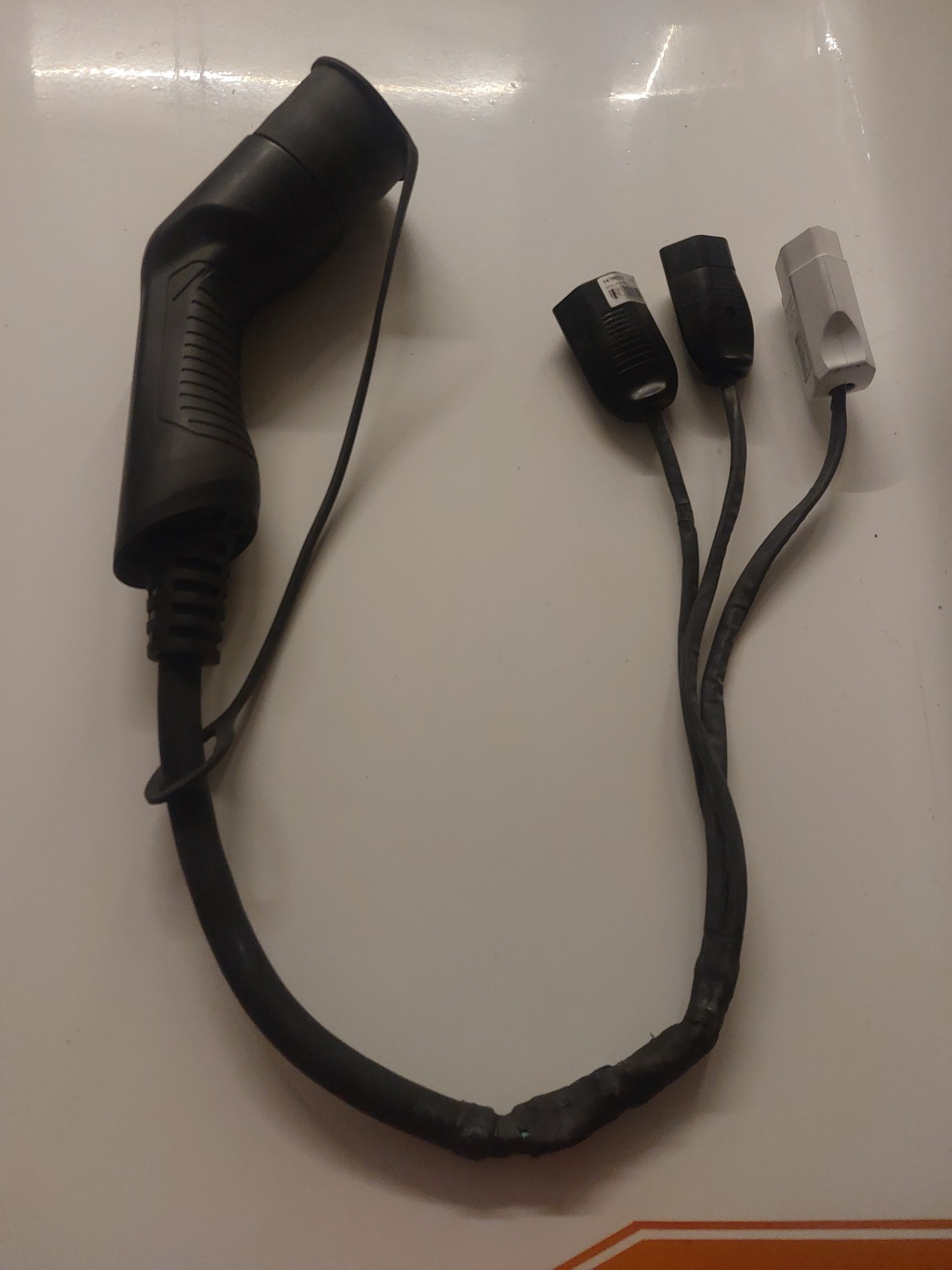

Typ 2 unten abgeändert auf drei Dosen. Der weisse ist 16A für das 3000Watt Ladegerät, die schwarzen standart Haushalt.Für meine kleinen 700Watt Ladegeräte .3000Watt Ladegerät ist ein China. Macht aber zu Hause keinerlei Probleme. Einstecken und läuft.
Mit dem Typ 2 habe ich vorher 2 mal geladen. Beide mal ohne Probleme . Erst Gestern dann der Mist. Nur vorher bei beiden mal laden war ich an modernen Geräten mit Display und Angabe 22KW.
Gestern alles 11KW laut app, die nicht wollten.Die letzte die passte war dann auch 22KW Die lange Verbindungssuche war da wahrscheinlich auf die Halbtiefgarage zurück zu führen. Denke schlechter Empfang am Fon.

Was war die Basis für diesen Ladeadapter? Ein voll ausgestatteter für Aufsplittung auf 3 Schukodosen? Oder kompletter Eigenbau?
Wenn letzteres solltest auf jeden Fall so etwas in den Typ2 Stecker integrieren:
https://evalbo.de/CPP-Elektronik-20
Ansonsten darauf achten, dass der hauptsächlich verwendete Anschluss auf Phase 1 des Typ2 Steckers liegt, und die Ladung immer NUR mit Hauptladegerät eingesteckt starten. Die Schukos erst verwenden, wenn die Ladung erfolgreich gestartet wurde. Viele öffentlich Ladesäulen verweigern den Ladestart, wenn stark unterschiedliche Ströme in den 3 Phasen auftreten. Nach und nach hinzukommende Phasen unterschiedlicher Stromstärke werden dagegen geduldet.

Das ist ein geklauftes Teil. War aber ein CEE 16a Dose dran. Ich denke aber im Stecker selber ist nicht mehr als der Schalter und die Phasenabgänge drin.
Könnte sich also noch lohnen , die Elektronik dazu zu kaufen und einbauen.

Ich würde den Stecker auseinander schrauben und schauen, ob bzw wie CC und CP mit PE verbunden sind.
Neuere Säulen akzeptieren wohl keine "dummen" Stecker mehr.
Ich musste den Säulen hier auch "Vehicle detect" und "ready" mittels geschalteter Widerstände mitteilen. Etwas schicker, insbes ohne externe Schalter ist da die o.g. Lösung von Evalbo.
Der 2. Fallstrick sind wohl Ladesäulen mit integriertem Ladekabel. Da reichen dann die Pins unserer Stecker nicht weit genug rein.

Jetzt wird mi die Sache schon klarer
Ohne entsprechender Codierung funktionert das bei einer modernen Säule nicht mehr. Es gibt vereinzelt schon noch Ladesäulen (Triplechager) mit Typ2 und Chademo, welche zusätzlich noch eine Typ2 Dose besitzen. Da funktioniert das auch noch mit dem Adapter. Das direkte Verbinden bei einer Säule mit integriertem Ladestecker funktioniert nicht.
