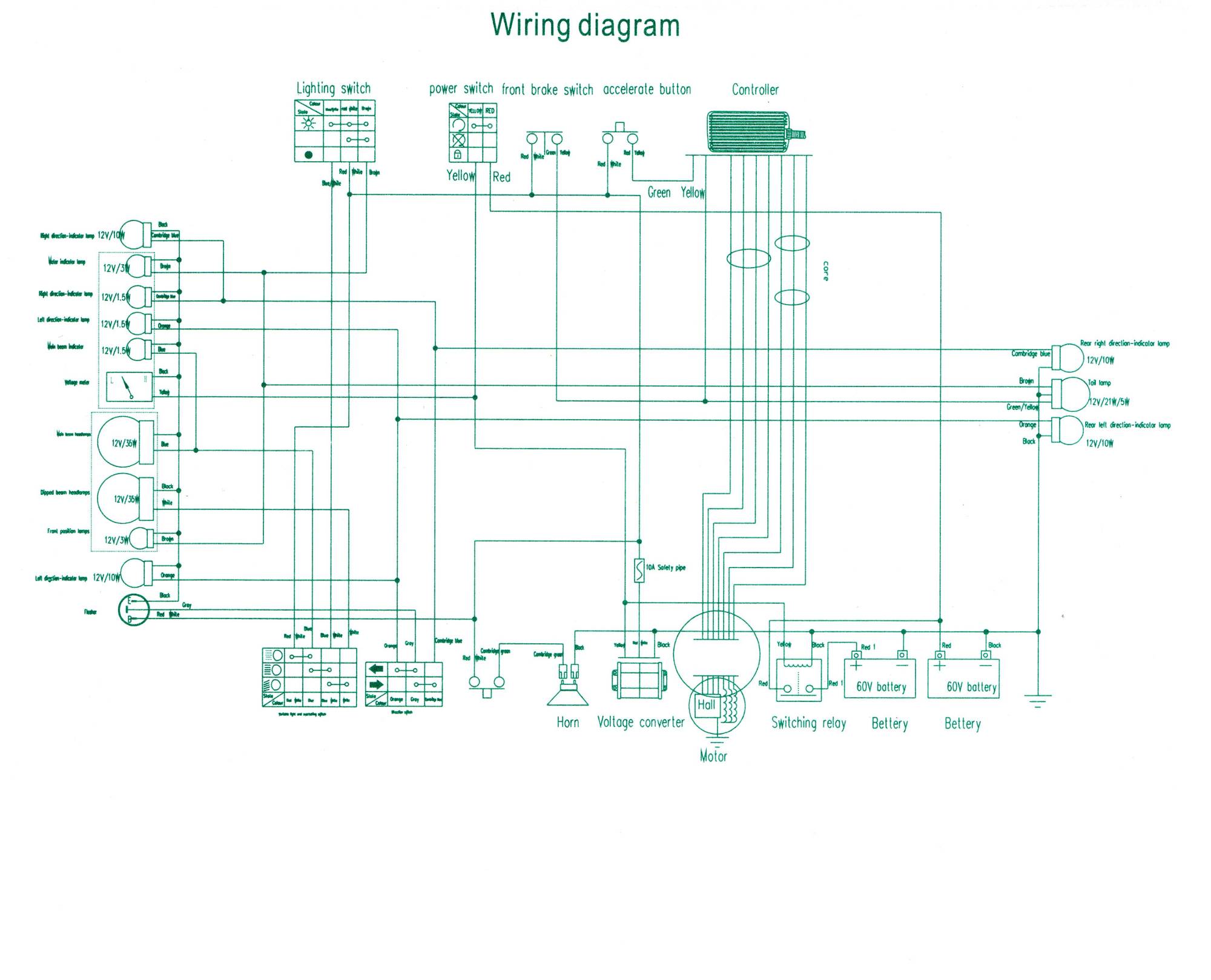

Mit "Masse" meine ich den Minuspol vom Lichtschalterblock.
Bilder sagen mehr als tausend Worte. Hier der Schaltplan aus dem Handbuch. Laut Schaltplan müsste der grün-gelbe Leiter vom Bremslichtschalter direkt zum Bremslicht selbst führen.
Dirk
Dirk

Schönes Diagram, leider auch ein paar Fehler.
Die Bremslichtverdrahtung ist im Prinzip aber richtig dargestellt aber ist das der Plan für den Uranus? Hat der Uranus keinen Seitenständer? Seh ich nicht auf dem Diagram. Auch nur ein Bremshebelschalter ist dargestellt. Alles etwas sparsam.

Re: Bremslicht ausgefallen
Ja ich habe eine Idee. Bei Spannungsmessungen immer daran denken, dass wir Potential messen und keinen Stromfluss. Es gibt zwei Möglichkeiten, um Controller, Bremslicht und Bremslichtschalter zu verschalten. Beiden ist gemeinsam, dass der Controller auf "Potential" liegt, dass bei Betätigung des Bremslichtschalters geändert wird.
Also:
a) Bremslicht und Controlleranschluss liegen auf 12V (Controller auf der Masseseite der Birne angeschaltet), Schalter wird gegen Masse (also Minus) geschaltet, Birne leuchtet, und Potential am Controlleranschluss sinkt von 12V auf 0V. In dieser Verschaltung führt eine durchgebrannte Bremslichtbirne dazu, dass der Roller nicht mehr fährt.
b) Der Bremslichtschalter gibt 12V auf Controller und Birne, wenn er betätigt wird. Potential des Controlleranschlusses ansonsten 0V, erzeugt durch die Birne, die auf der anderen Seite permanent mit Masse / Minus verbandelt ist.
Aufgrund der Messungen an Deinem Roller vermute ich a)
Nachprüfung: eine Anschluss des Bremslichtschalters hat immer 0V Potential, der andere 12V unbetätigt und 0V betätigt. Wenn das nicht hinhaut, sollte aber jetzt klar sein, wie man durch Messungen einem Verkabelungsproblem weiter auf die Schliche kommen kann. Beliebte Zusatzfehler sind z.B. der Seitenständerschaltet, der bei einigen Chinesen parallel zu den Bremslichtschaltern geschaltet ist.
Also:
Ich gehe einmal davon aus, dass dein Roller noch fährt. Wäre der Bremslichfaden unterbrochen, führe er nämlich nicht mehr - er braucht das gelb/grüne 0V Signal vom Bremslichfaden. Der/ die Bremslichschalter vom rechten bzw. von beiden Bremshebeln bekommen 12V vom DC DC. Beim Bremsen sollten die 12V durchgeschaltet werden und die Bremslichbirne brennt. Wenn nicht, nach einer Unterbrechnung suchen.......

Des Rätsels Lösung: es war doch der Mikroschalter am Bremsgriff!
Vermutlich ist es mir nicht aufgefallen, weil die Anschlüsse wackelig sind und je nach Position Durchgang erlauben.
Mir ist mal Bresmflüssigkeit übergelaufen. Vielleicht die Ursache für den Defekt.
