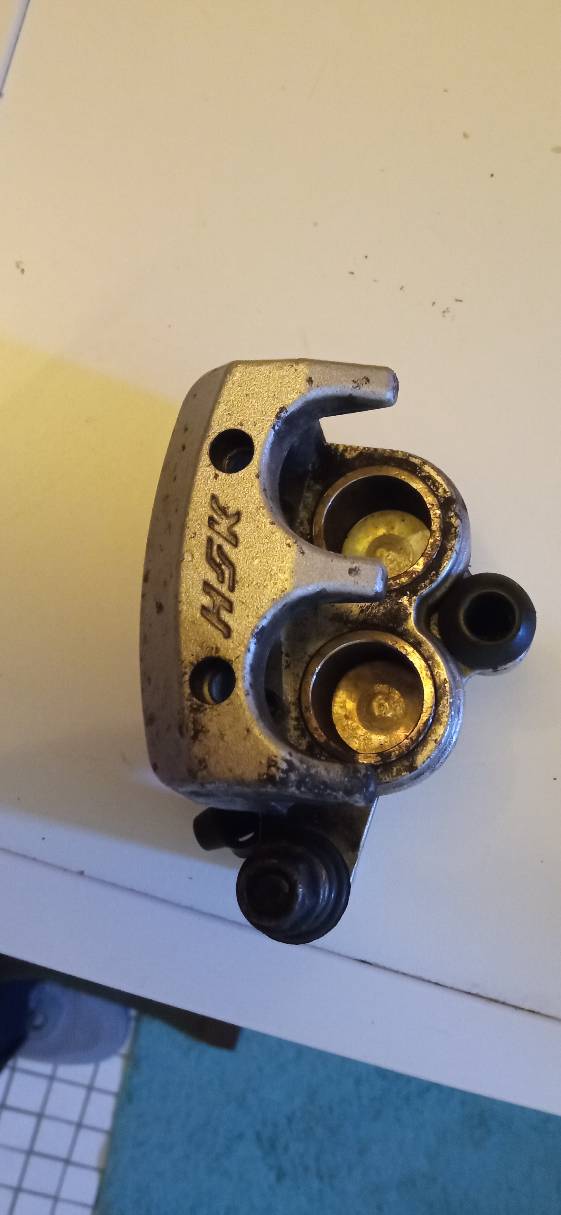

Hallo allerseits, bin auf der Suche nach einem Bremssattel für meinen eLazzy (Trixi oder Stormborn sind wohl baugleich)
Vorderradbremse HSK 2009

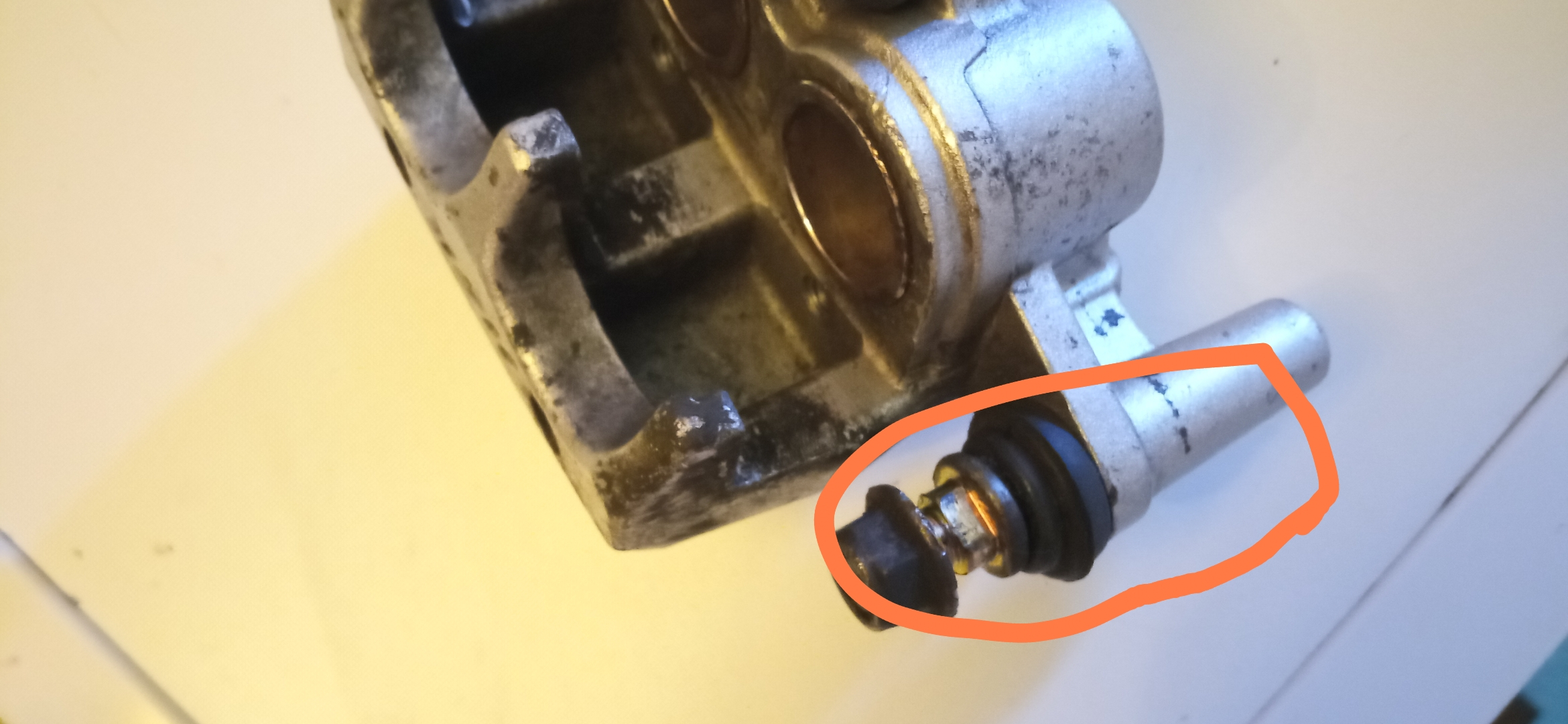

Beim Austausch der Bremsbeläge stellte der KFZ-Mechaniker fest das der Bolzen, der eigentlich frei "schwingen" soll derart verkeilt ist das er ihn nicht lösen konnte. Deshalb bräuchte ich Tipps wo ich einen solchen bestellen kann.
Da es sich dabei nicht um gängige Standard Teile handelt blieben Anfragen bei örtlichen Werkstätten ohne Ergebnis.
Wer hat einen Tipp?
Vielen Dank schonmal!

Hallo, ich hatte das gleiche Problem bei meinen Econelo F1.
Ich habe diesen hier gekauft und die schwarze Adapterplatte vom alten auf den neuen umgebaut.
https://www.amazon.de/dp/B08KGRWJNR?psc ... ct_details
Passt
Passt

Hallo E-Kurt und danke für deine Hilfe!
Habe allerdings doch ein Komplettsets bei Bleilebikes gekauft, da ich mich da selbst nicht dran wage und ein Umbau der Adapter Platte wohl bei der Werkstatt sehr teuer wäre
Dafür habe ich jetzt noch einen Bremsgriff usw in Reserve, man weiß ja nie was kommt
Gruß vom Peter
Gruß vom Peter
