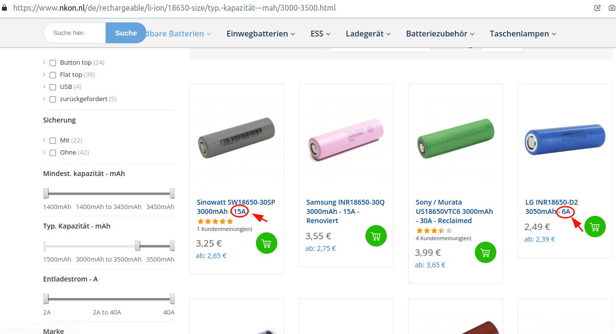

Kann man da zum Austausch jegliche Qualitäten nehmen? Bei einigen Webstores, die auf den Verkauf von u.a. 18650er-Zellen spezialisiert sind, wird der Entladestrom angegeben, mit Werten von 4 bis 30 A. Welchen Wert sollte ein Akku für einen 60 V-Elektroroller da mindestens haben?
Wären 4 A nicht schon ausreichend? Denn dann könnte eine 3.000 mAh-Zelle in ca. 45 Minuten leergeladen werden, ohne Schaden zu nehmen und zu überhitzen. Und eine dreiviertel Stunde fährt man mit seinem Roller in jedem Fall, bevor die Akkus leer sind.

jolep
- Beiträge: 27
- Registriert: Mo 3. Apr 2023, 20:30
- Roller: Inoa SLi5
- PLZ: 830
Re: Aus wievielen 18650er Zellen besteht der Akkupack des SLI-5?
Der Rollermotor hat ja eine lt.Datenblatt maximale Leistung von 3 kW. Das wären bei 60 V (unterste Spannung) also 50 A, wenn das durch 9 oder 10 Zellen teilst, dann kommst auf 5 - 5,5 A Spitzenstrom.
Ich meine hier mal im Forum gelesen zu haben, dass nie mehr als 40 A rausgezogen werden, also der Motor mit (bei 60 V) 2.4 kW angesteuert wird, bei 71 V sind das dann aber schon 2,85 kW. Wären also 4 bis 4,4 A.
Wenn den 55 km/h+ Holländer drin hast, dann wird diese Leistung wohl länger anliegen, beim normalen Controller geht das deutlich zurück. Ich bin zuletzt mal mit Zangen-Amperemeter und 50% Akkustand gefahren, habe beim Beschleunigen >30 A gesehen (da war das Messgerät am Anschlag). Bei Vmax pendelte der Strom um die 15 A.
In Summe kannst sagen : je mehr Strom der Akku kann, desto weniger internen Spannunsgabfall hast du bei hoher Leistungsanforderung. Aber du wirst normalerweise nur kurz die ca. 2.5 kW haben, dann weniger. Ein 30 A Akku ist "zu gut", ein 4 A Akku vielleicht ein bisschen dünn.
