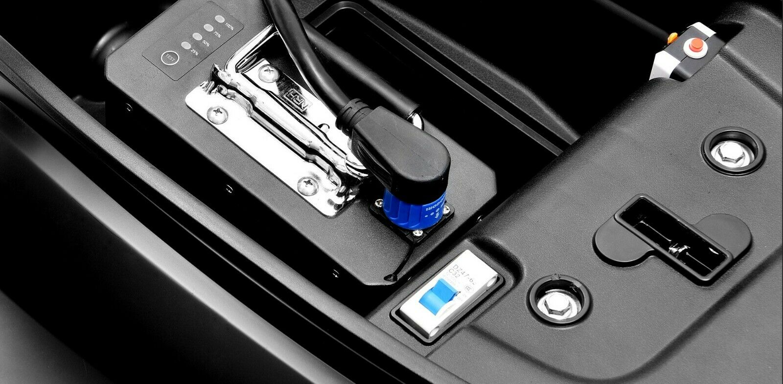

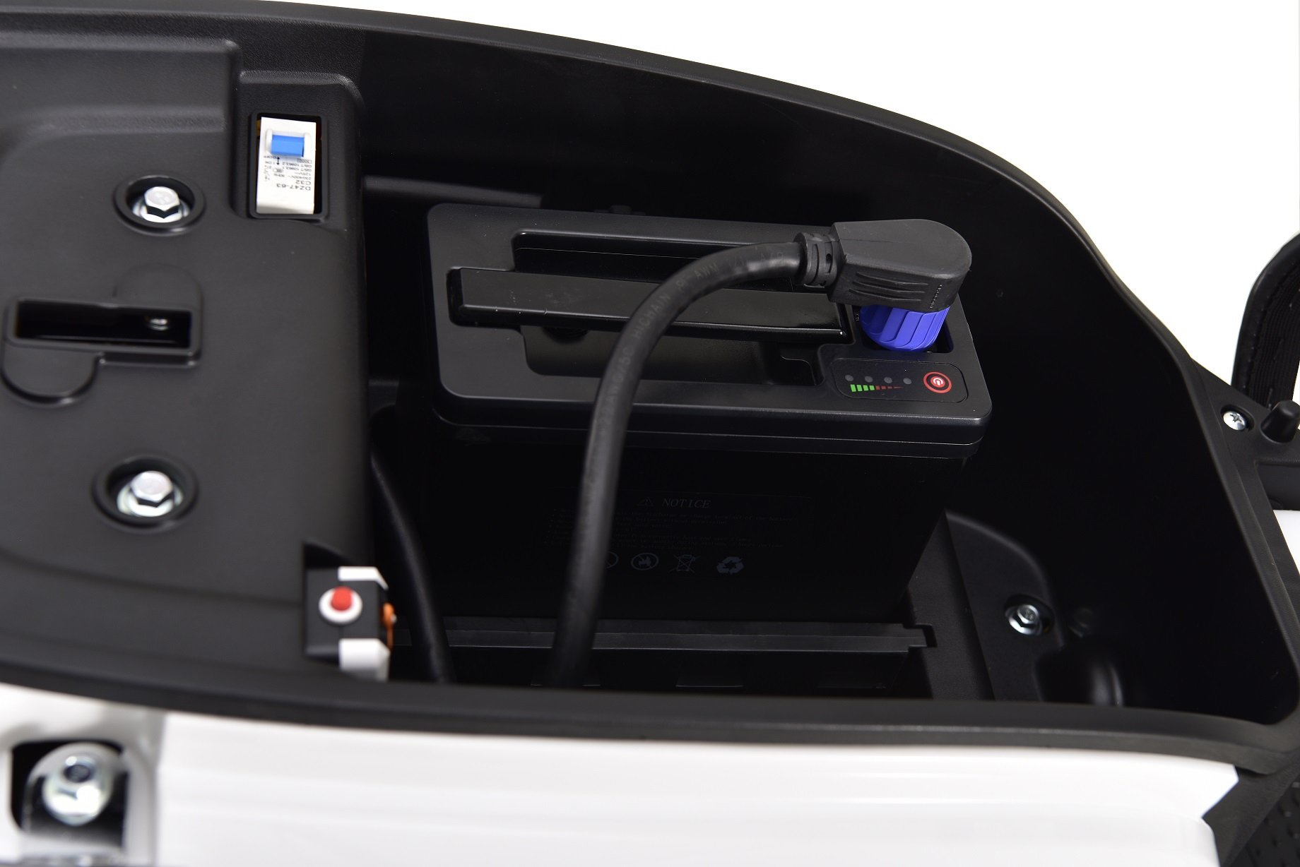

Suche einen Fachmann/-frau, die/der mir meinen Akku 60V/20Ah, wie z.B. im Sunra-Crystal oder dem Futura-Elettrico verbaut, repariert.
Der Akku funktionierte einwandfrei (ca. 1Jahr), jetzt ist bei ca.50% Ladung Schluß mit lustig : er blockiert dann (durch nen Ruck, ähnlich wenn man unter die 10%Ladung kommt), Gasannahme fast gar nicht mehr möglich...bis 20km/h und dann kommt der nächste Ruck, schaltet automatisch auf "ECO".
Danach ist Ruhe. Man kann es immer wieder neu versuchen...endet immer wieder gleich. Ein "Akkuleerfahren" ist so nicht möglich, um ihn eventuell zu kalibrieren. :(
Der Akku wurde nach Holland zurück geschickt (Garantie)...kam mit den gleichen Symptomen zurück. :evil:
https://www.chinascooteronderdelen.nl/p ... -60v-20ah/
Gruß, Uwe. ;)
Edit: Bis zu den ca. 50%Ladung funktioniert er tadellos !
Eine Aufladung dauert zwischen 2-3Stunden, so als wenn nicht alle Zellen geladen werden (können). Hoffe es ist alles verständlich formuliert...bin auf dem Gebiet Laie. Mit dem intakten Akku funktioniert der Roller, wie er soll !
Es pressiert nicht, da ich schon nen neuen Akku bestellt habe...hätte den Defekten, nach der Reparatur, gern als Reserve !
