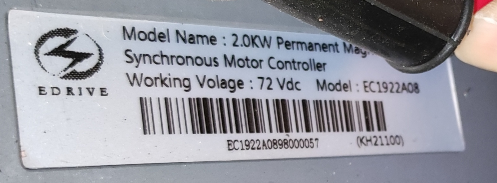

Ist denn der von mir (siehe Bild) genannte Controller denn bekannt, oder eher nicht?

man sieht ja auf dem Bild nur den Aufkleber und die Typenbezeichung ist dann i. d. R. eine vom Fahrzeughersteller bestellte Version für dieses Fahrzeug. Jemand mit einem GECO hat also eher den gleichen Aufkleber drauf.
PMSM-Controller für 72V 2.000W gibt es schon für wenig Geld:
https://de.aliexpress.com/item/10050056 ... ec%21DE%21
https://de.aliexpress.com/item/40007883 ... pt=glo2deu
Man müsste mehr vom Gerät sehen, um die Wertigkeit beurteilen zu können.

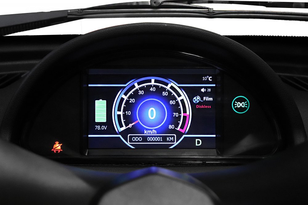

Das Display im Fahrzeug bekommt offenbar in Deinem Fall (in der Lithium-Version) Informationen vom Akku-BMS über den Ladezustand und von der Rad-Drehzahl (höchstwahrscheinlich direkt aus dem Motor-Conroller) und ggf. werden auch Störmeldungen aus dem Controller für Warnanzeigen übertragen. Selbst der 40€-Billig-Controller hat verschiedene Istrument line-Anschlüsse um verschiedene Displayarten zu versorgen. Das ist hier im Forum ein großes Thema bei vielen Fahrzeugen, wie man nach Umbau weiterhin alle Daten im Cockpit sehen kann.
Zusichern kann ich Dir da lediglich, dass dies eine große Herausforderung ist, die mit Rat aus diesem Forum ggf. besser gelingt, als wenn man alleine in der Garage werkelt.
Wie schwer das ist, hängt aber vom Dispay ab. Bei diesem GECO-Display wird ja bezüglich Akku nur die Batterie-Spannung mit angezeigt (was ja einfach geht):
Die anderen Informationen wie Gang/Fahrstufe/Ready wird man wohl hinbekommen, nachdem der korrekte Übertragungsweg für Wegstrecke und Geschwindigkeit ermittelt wurde.
Wenn bei Dir der Akku-Ladezustand in Prozent angezeigt wird, läuft das über einen (digitalen) Bus. Solange ein neuer Moto-Controller diesen Bus nicht stört, mag es weiterhin gehen.

Der Grund weshalb ich da frage ist, der Kabinenroller zieht nicht auf die eigentlichen zu erwartenden 45km/h, sondern bis max 39km/h.
Und ich kann nichts einstellen wie zB die Max Geschwindigkeit oder die Beschleunigung oder sonstiges.
Allein nur ein leichter Hang zwingt das Frzg auf eine Geschwindigkeit von ca. 18km/h. Das ist ja grausam. 🙂
Das hochgeladene Foto zeigt jedoch genau das Display das ich selbst auch habe. Ohne Prozent Angabe, lediglich die Batterie Spannung wird angezeigt.
Sehr schade das man darüber die Reichweite interpretieren muss.

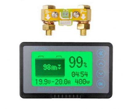

Wer das schafft, der baut sich auch eine Coulometer-Anteige ein,
die die zugeladenen und Verbrauchten Ah über einen Messwiderstand messen kann:
https://de.aliexpress.com/item/10050020 ... pt=glo2deu

Mit sowas hatte ich auch schon geliebäugelt... 8-)
taugt das was?
grüsse
Joha
