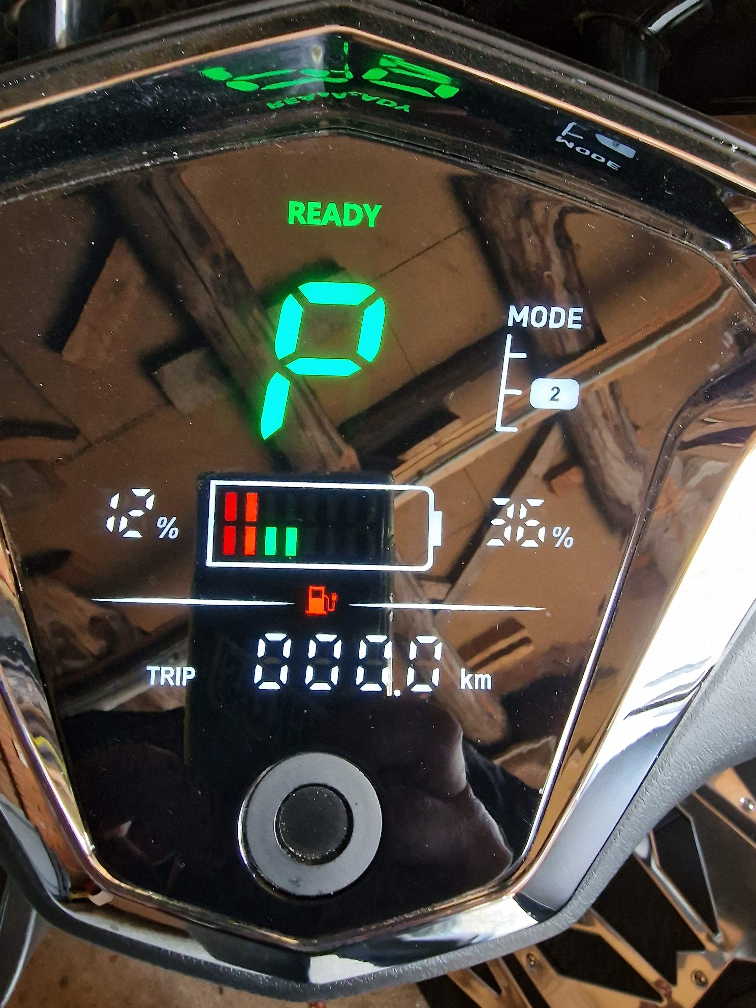

Ich bin seit 8 Tagen Besitzer eines Angry Hawk 80 kmh und jetzt knapp 400 km gefahren.
Seit 2 Tagen habe ich das Problem, dass sich die Akkus unterschiedlich stark entladen. Bis ca 80 Prozent ist noch alles in Balance, aber dann wandern die Stände auseinander.
Je weiter sich die Akkus entladen, desto größer wird auch der Unterschied. Anfangs sind es 2 oder 3 Prozent, zum Ende Fahrt gestern hatte ein Akku dann nur noch 12 %, der Andere noch 36%.
An was kann das liegen?

So, heute vor der Heimfahrt die Akkus umgesteckt.
Leider brachte es nicht den gewünschten Erfolg und die Akkus entladen sich noch immer unterschiedlich stark, nur diesmal eben der Rechte mehr wie der Linke.
Mein Händler meinte das es sich mit der Zeit einpendelt, aber ich habe mittlerweile 500km runter und mindestens 8 mal geladen. Da pendelt sich meines Erachtens nichts mehr ein, zumal es doch die ersten 400km problemlos funktioniert hat.
