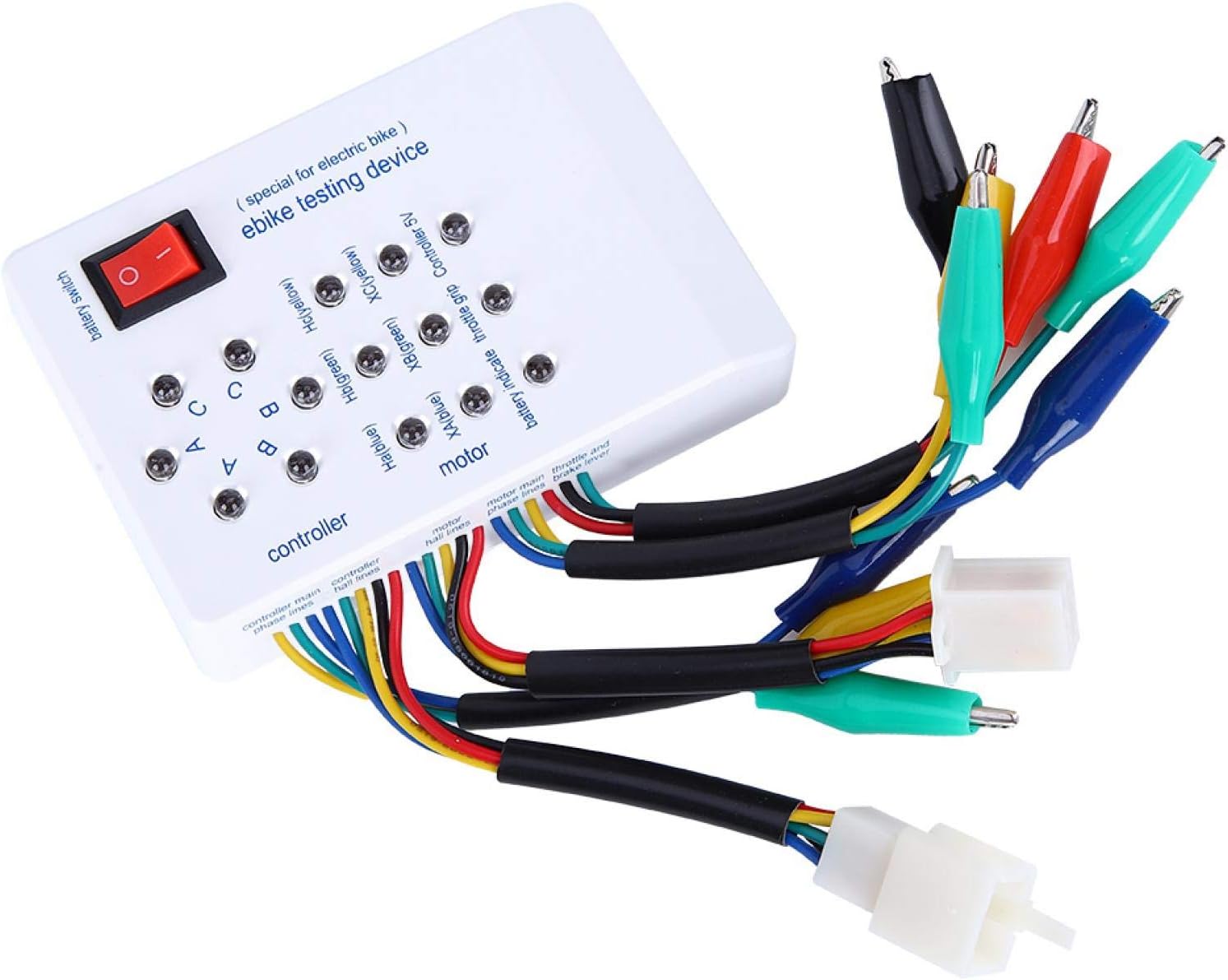

An sich gibt es ein einfaches Testgerät, das aber nur voll defekte Hall-Schalter erkennt:
https://www.amazon.de/Fafeicy-Bürstenlo ... Z9SB&psc=1
