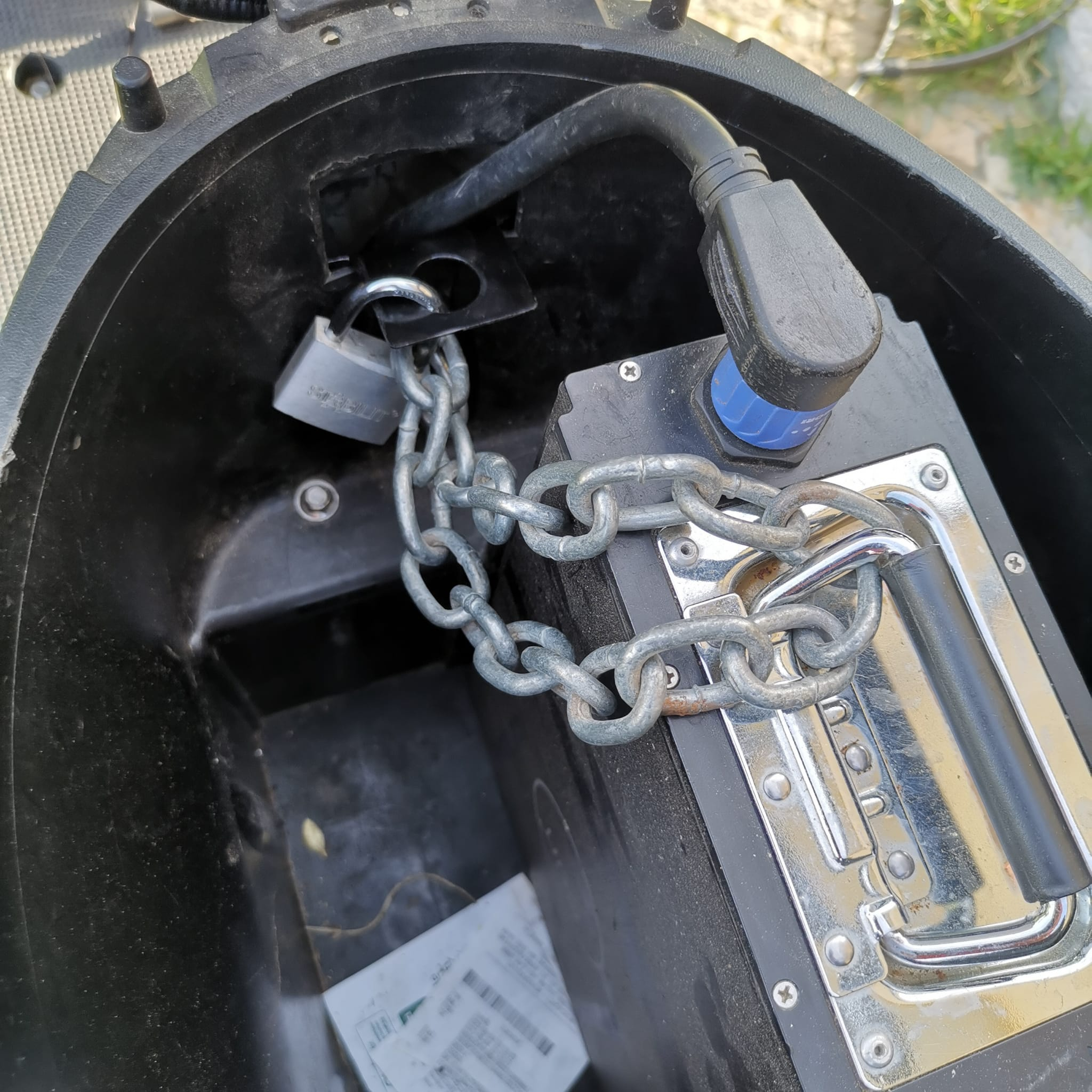

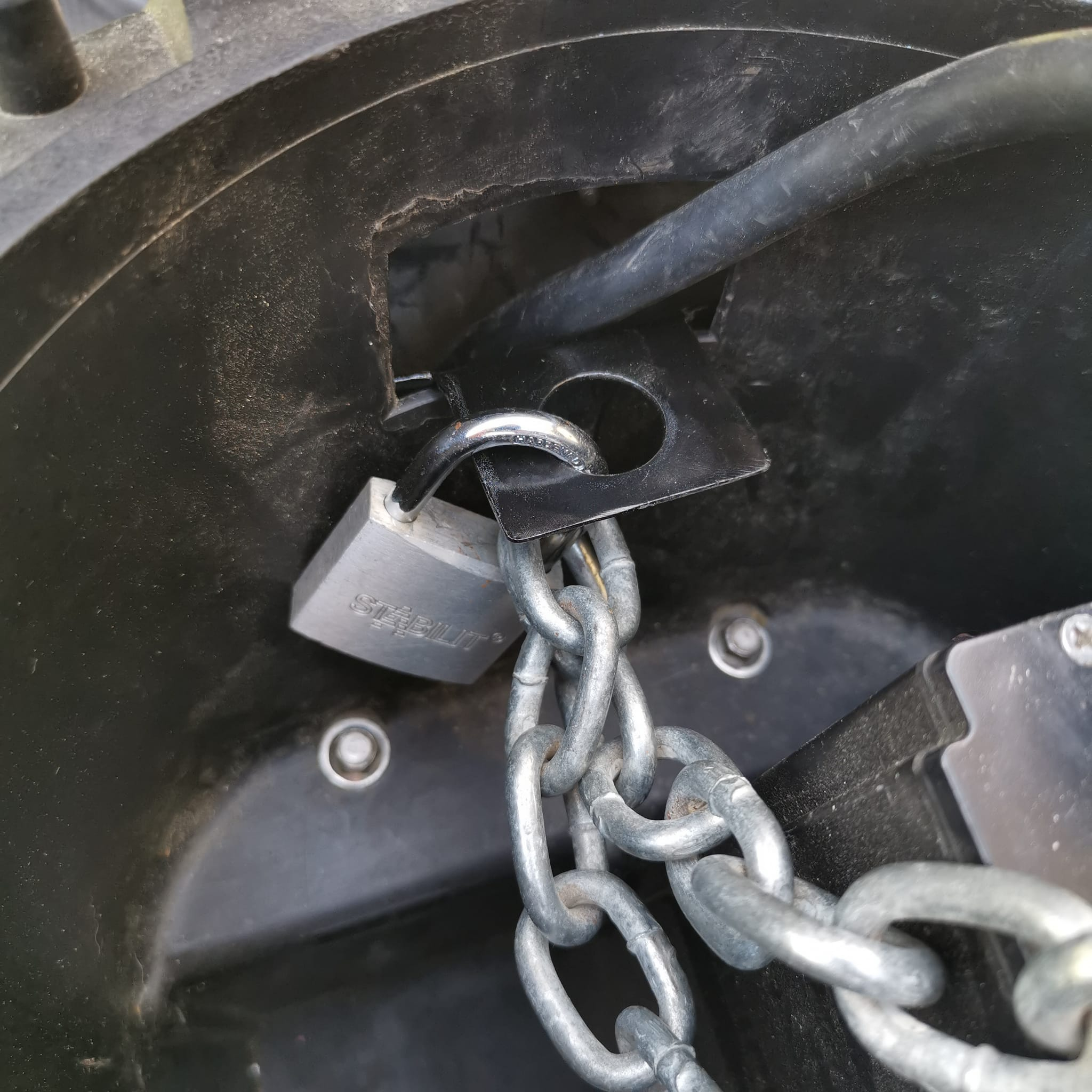

Eine einfache Sicherung gegen Akku-Diebe, wenn die Sitzbank einmal geöffnet ist, ist der Akku komplett ungeschützt.

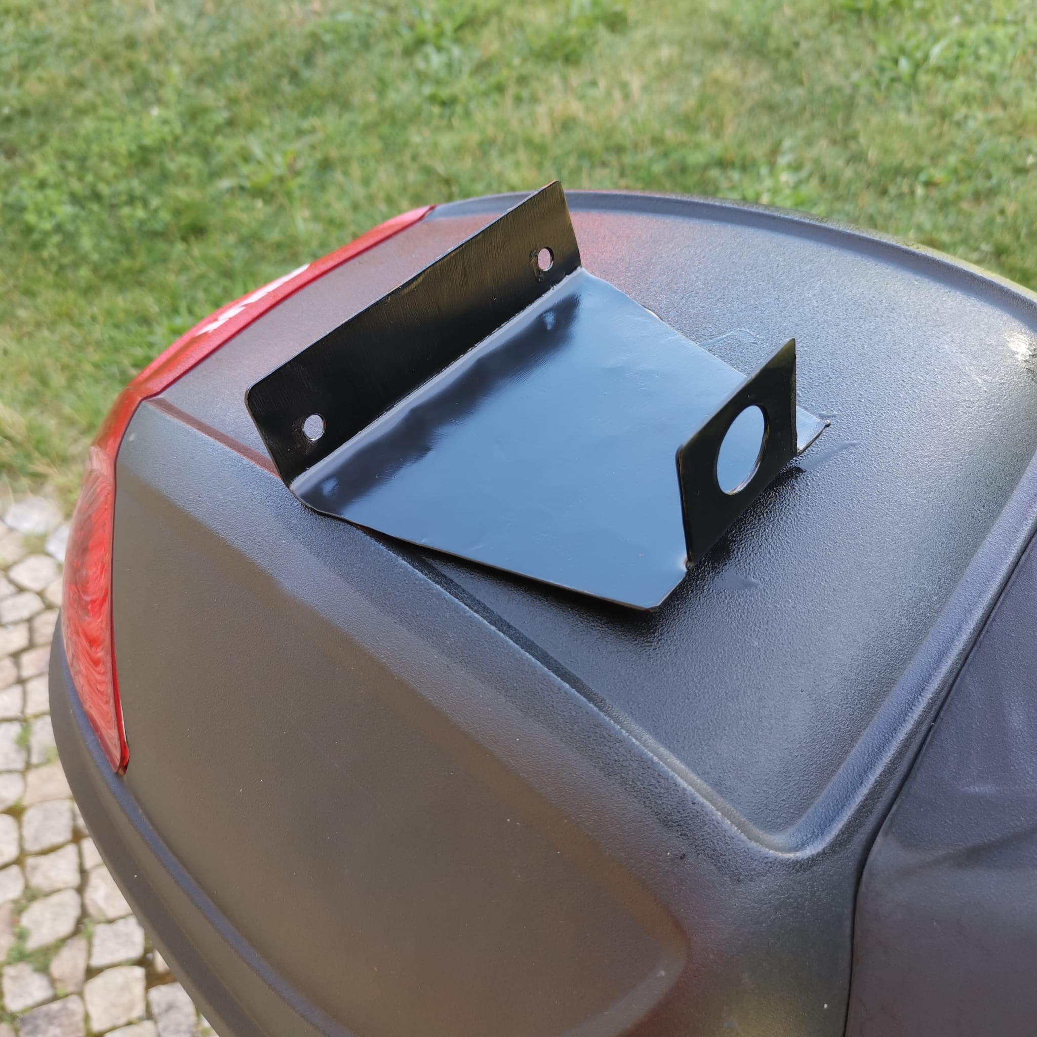

Ein Stahlblech, zweimal gebogen mit insgesamt 3 Löchern.
Das ganze wird dann mit der Akkubox verschraubt:
Mit einer Kette oder Stahlseil kann man dann den Akku anschließen.
Jetzt braucht der Akkudieb schon schweres Gerät.
