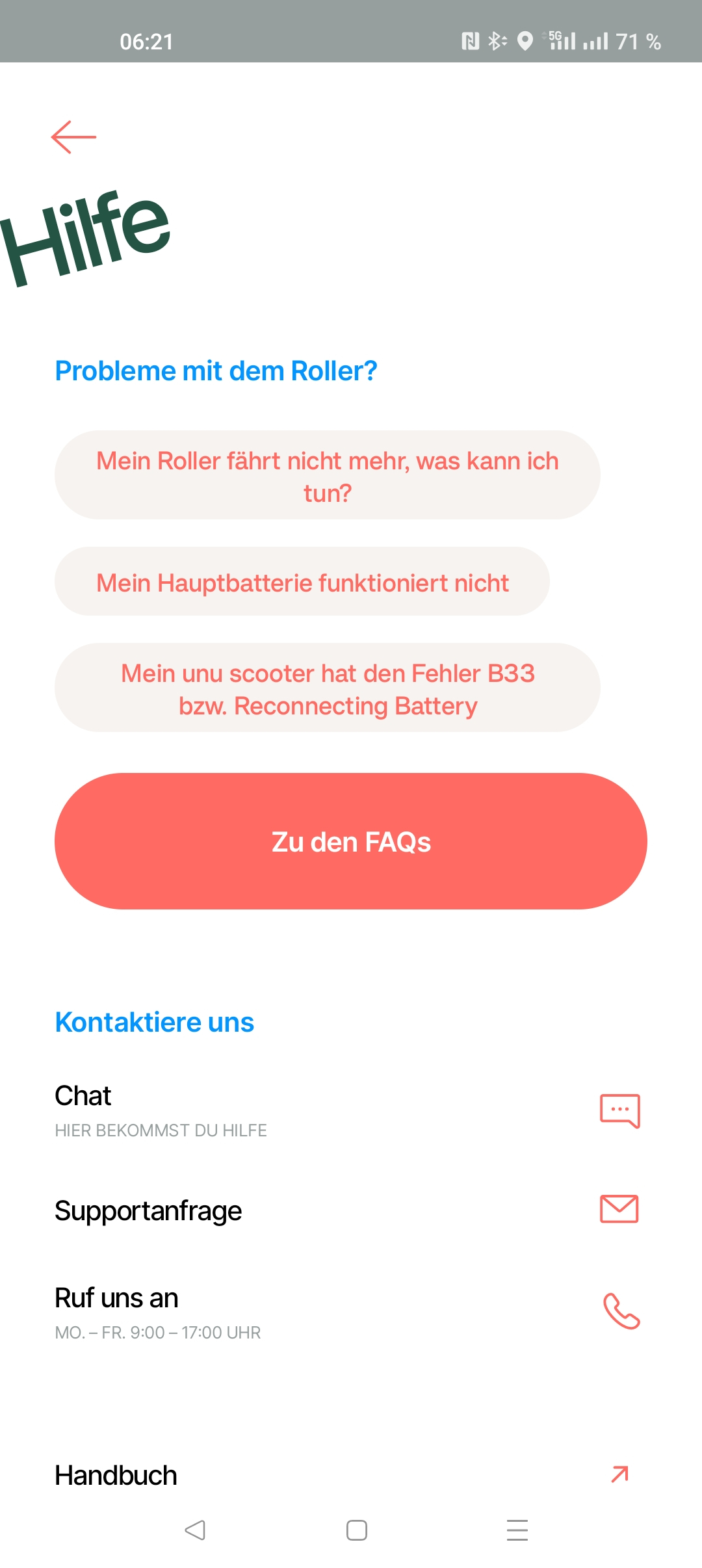

Meine interne Batterie lädt nicht. Ich habe zwei verschiedene Akkus eingesetzt, die voll waren um meine interne Batterie zu laden, da ich den Roller jetzt wieder öfters nutzen wollte. Er lädt gar nicht mehr…
Jetzt steht in der App nur, dass der letzte Kontakt mit dem Scooter am 02. Juli war. Da stand, dass die interne Batterie 15 Tage hält.. also bis heute.
Kriege den Scooter auch gar nicht mehr auf, es regt sich nichts mehr.
Was muss ich jetzt tun wenn die interne Batterie leer ist? (wohne in Berlin)

Hallo huuung, rufe ab 9 einfach mal beim Support an. Die versuchen dir am Telefon zu helfen und wenn das nicht funktioniert, schicken die entweder jemanden vorbei oder vermitteln dir eine Werkstatt, in der die AUX Batterie gewechselt wird.
Das hat bei mir, super funktioniert.
