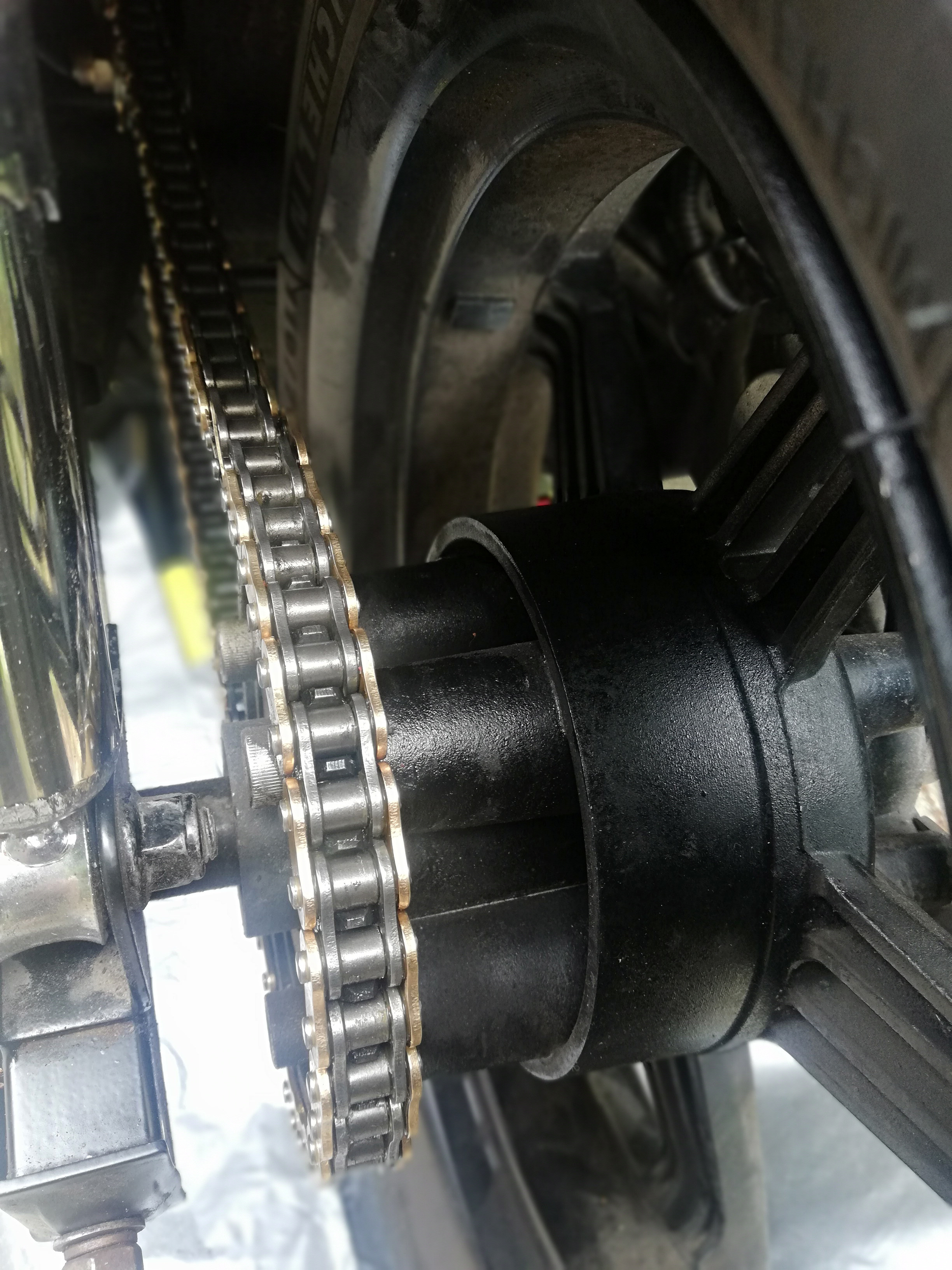

Heftig. Zwischen EK3 und SK3 scheint es einige Unterschiede zu geben. Im Bild wie diese Stelle beim EK3 aussieht. (Neue Kette ist nicht gespannt weil ich das Kettenschloss nicht draufbekommen hatte.)

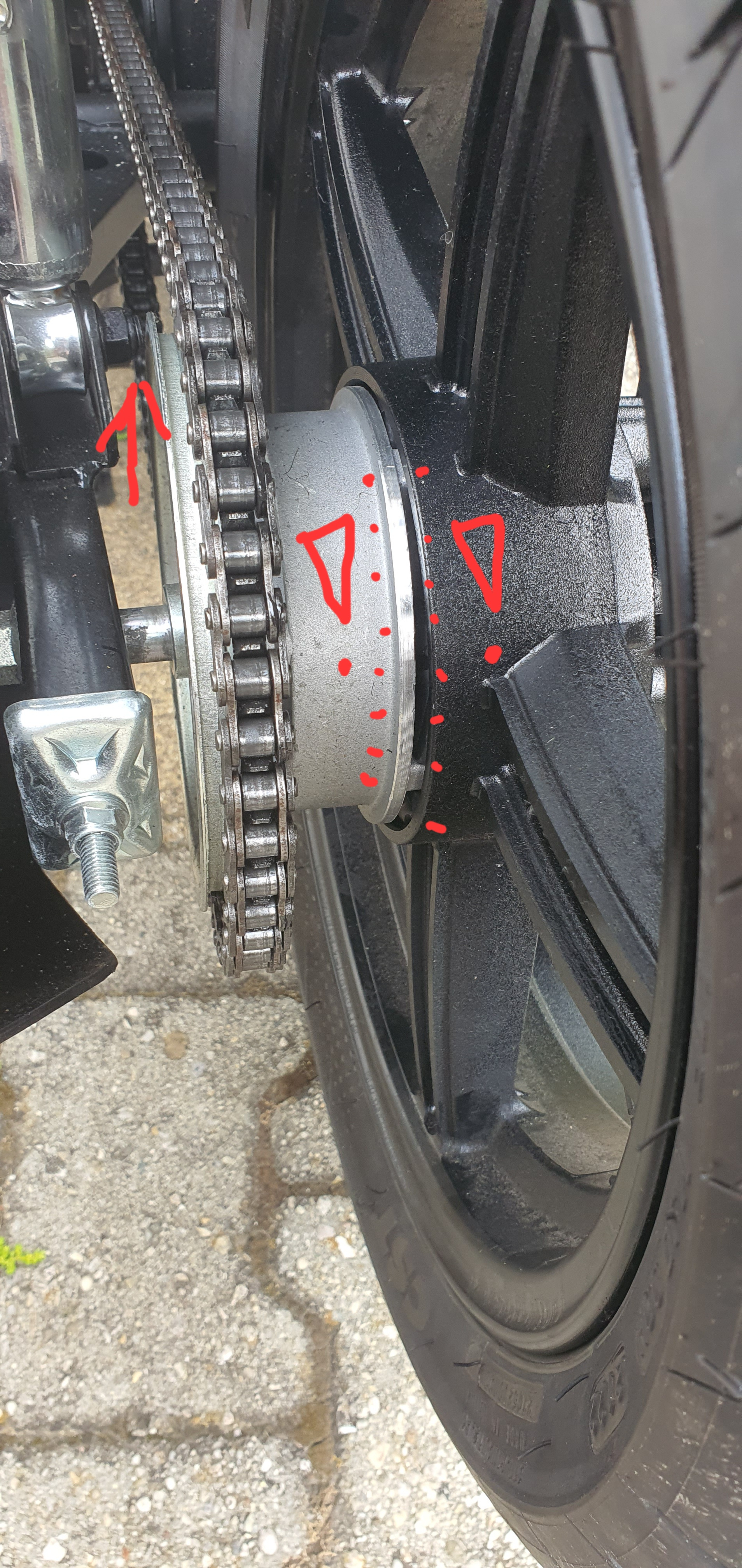

Hallo bei dem Bild von der SK3 sieht es für mich so aus als ob die hintere Achse schief sitz ,das hinter Kettenrad nicht parallel zur Kette läuft. Das Problem hatte Ich bei meiner auch die Achse war nicht festgezogen. Ich würde das auf jedenfall überprüfen lassen.

Helmut.V kannst du mal ein Foto von der Seite machen, wo man die Schrauben vom Kettenradträger sieht? Die müssen sich ja gelöst haben, sonst könnte dieses Spiel nicht entstehen.

Sieht so aus als wenn auf der Achse Dinstanzhülsen fehlen.

RaWe hat geschrieben: Mi 19. Jul 2023, 20:24 Sieht so aus als wenn auf der Achse Dinstanzhülsen fehlen.
Adlerauge, jetzt sehe ich es auch. Das sieht wie die blanke Achse aus.

Ich bringe diesen Tread wieder hoch, weil ich bei der üblichen Kettenreinigung mit schrecken festgestellt habe, dass auch meine SK3 genau das gleiche Problem aufweist.
Der Hinweis von "Markus Sch." (Vielleicht reicht es ja schon die Schrauben des Kettenrades anzuziehen.) kann auch nicht sein, weil wenn ich das Kettenrad festhalte und am Rad auf die andere Seite bewege, sich die Felge zwischen den grauem und dem schwarzen Teil bewegt.
Ist hier die Felge defekt, oder müssen lediglich irgendwelche Schrauben festgezogen werden?

Kannst du da auch ein Foto posten?
