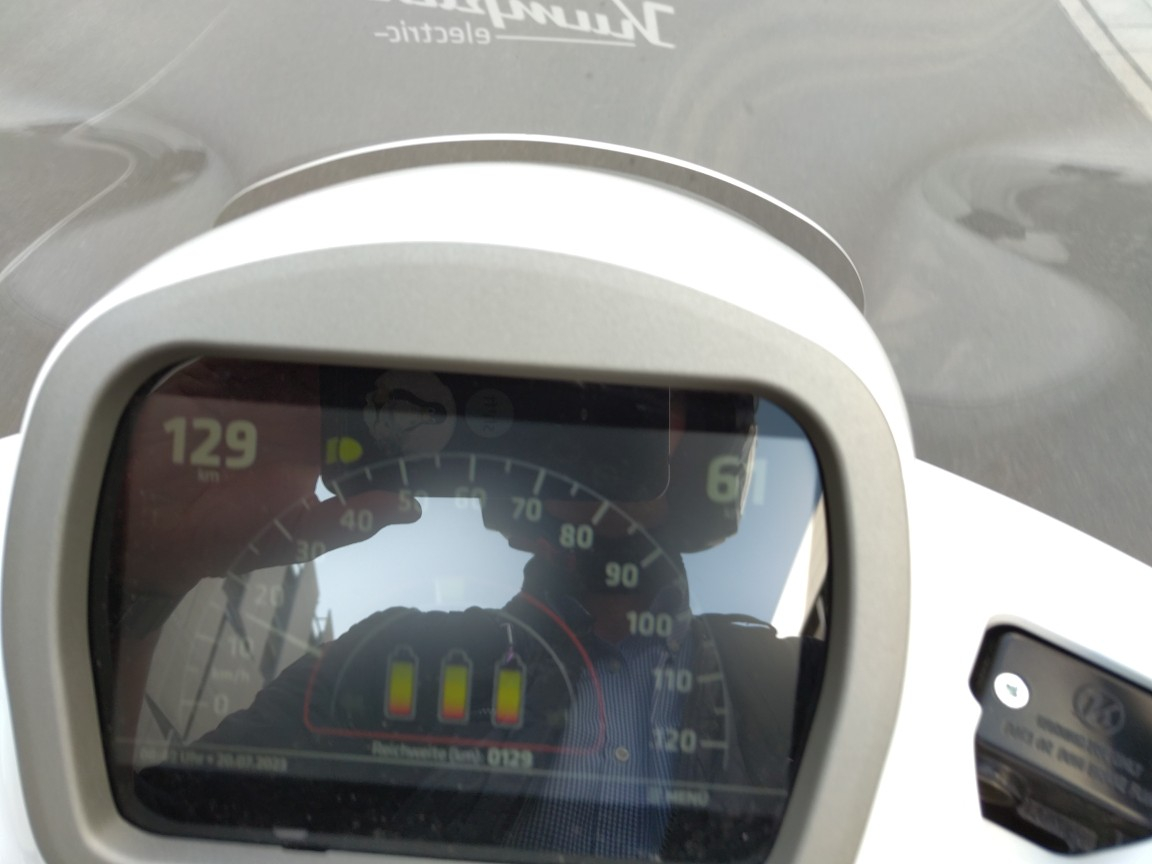

Kennt jemand den Effekt, dass anscheinend bei hohen Temperaturen die Reichweitenanzeige bei seinem Kumpan 54 Ignite "etwas" optimistisch ist?
Auf dem Bild sind Restreichweite 129 km und gefahrene Kilometer 61 zu sehen - also Gesamtreichweite 190 km. Realistisch sind 100-120 km (überwiegend Stadtverkehr, 3 Akkus).
Ansonsten sind die Anzeigen meistens in Ordnung. Ich nehme an, auch diese Werte werden sich auf den nächsten Kilometern wieder anpassen.
Ich poste auf der Heimfahrt die neuen Werte 8-) .
Bernd
P.S.: Sorry für die schlechte Qualität. Um die Anzeige der beiden Werte sichtbar zu machen, muss der Roller fahren. War aber im nicht öffentlichen Bereich ;)

Antwort direkt aus dem Prototyping vom PZI von mir: Ja! Völlig normal, da sich die Zellchemie bei steigender Temperatur bis ca. 60 Grad wohl fühlt :) Spannung steigt, innenwiderstand sinkt- die Anzeige vermittelt trügerische Reichweiten 8-)
Wie Du schon vermutet hast, ist das nur eine Momentaufnahme- sobald wieder Last anliegt fallen die Werte entsprechend der Istwerte.
