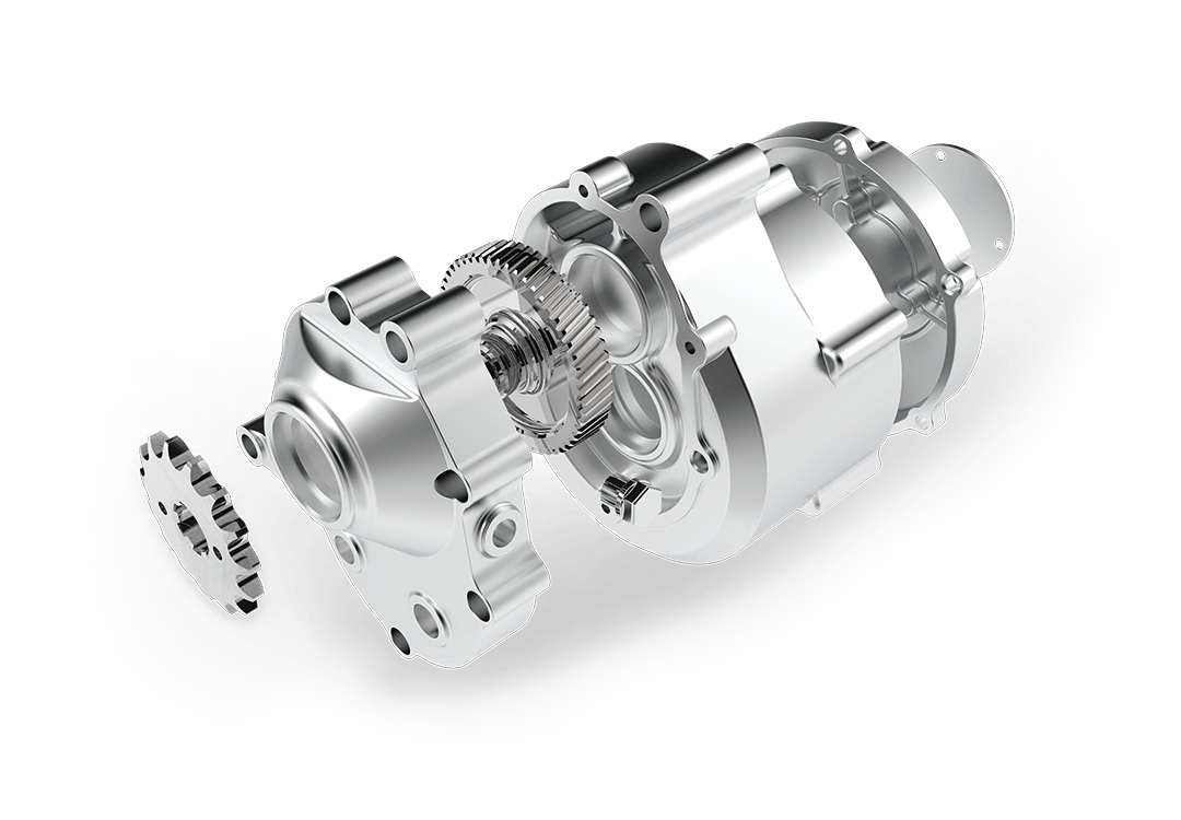

Der Motor ist beim EK3-Roller wohl ziemlich tief in dieser Getriebe-Box eingebaut:
Ist vielleicht besser ihn dort drin zu lassen, solange kein Defekt vorliegt.

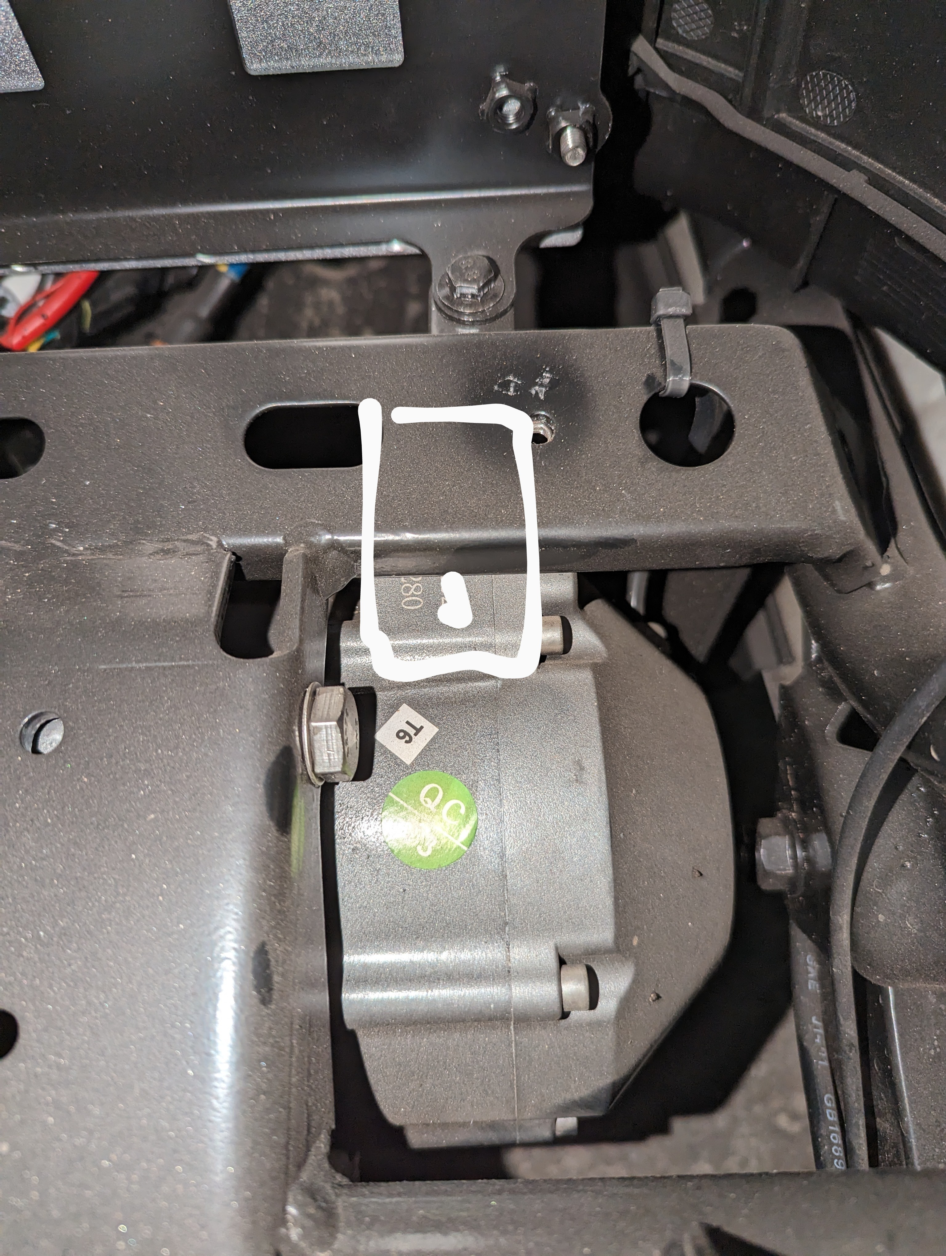

Hallo Leute, ich habe die Motornummer gefunden, nachdem ich das Ablagefach zerlegt habe. Es ist etwas schwierig, die Zahl zu erkennen, aber im rechten Winkel können Sie alles sehen. Ich füge ein Bild bei, auf dem sich die Nummer befindet.
