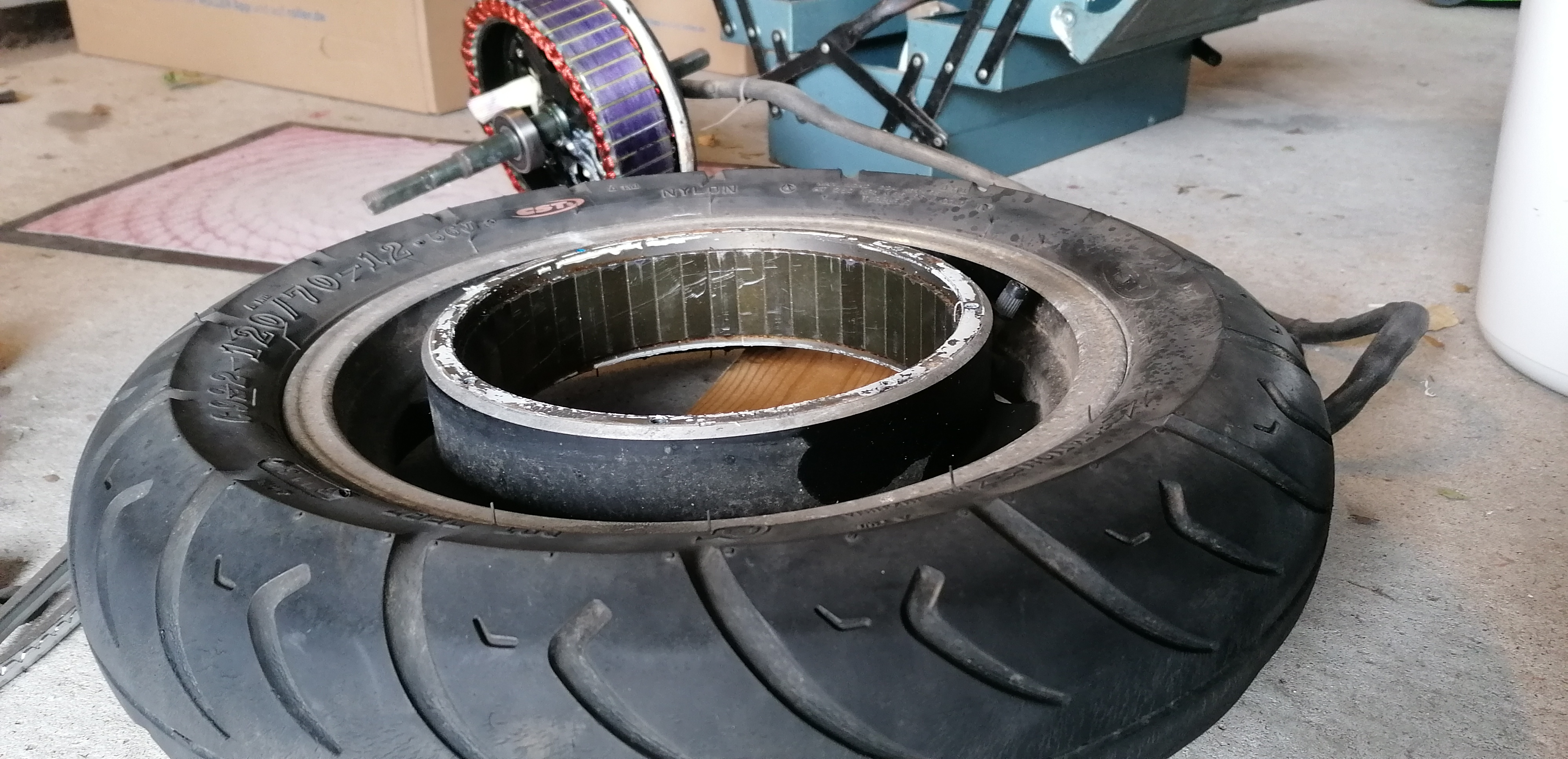

Das Hinterrad ist nun zerlegt. Die Magnete haben Kratzspuren, wie man auch auf dem Bild sieht.
Ob die Phasenkabel beschädigte Isolierungen haben, kann ich nicht genau sagen. Über dem gesamten Kabelstrang, der in den Motor geht, ist ein Schutzschlauch, der in einem guten Zustand ist und den ich ungern aufschneiden möchte. Ich denke die Phasenkabel sind in Ordnung.
Das freiliegende Lager, dass man auch auf dem Bild sieht, hat auf jeden Fall deutlich spürbares Spiel.
Ob es wohl damit getan ist, beide Lager auf der Achse zu wechseln?

Die schlimmsten Kratzer auf den Magneten sehen mir vor allem wie Beschädigungen während einer Montage oder Demontage aus. Wenn die Kratzer von der Gegenseite sein sollen, müssten sie m.E. entlang der Laufrichtung sein, und nicht diagonal.

Der Motor, die Magneten selbst sehen gut aus, die Kratzer sind deutlich keine Schleifspuren vom Fahrbetrieb. Das kommt von der Montage oder Demontage.
