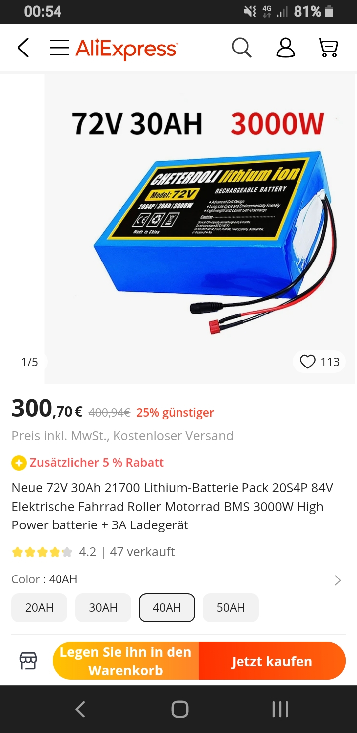

Kann mir jemand sagen, ob man die Finger davon lassen sollte oder ist der OK?
72 Volt, der Preis ist aber mit 40 Ah nicht mit 30Ah.

Es gibt da ja Angebote, wo ein fake direkt zu erkennen ist und welche wie hier, die zumindest die Ware richtig beschreiben,
wo aber der niedrige Preis klar machen sollte, dass keine Leistung von Qualitätszellen erwartet werden kann.
Die Angabe 20s4p kann für einen 20Ah-Akku mit 21700er Zellen 5.000mAh (gerade so) stimmen. Hochstromfähige Zellen (z. B. für Roller) hätten aber eher nur 4.000mAh.
Es werden also Zellen sein, die die hohe Kapazität nur bringen, wenn wenig Leistung gefordert wird.
Dann könnte es hinkommen mit Kapazität 30Ah in 20s6p oder 40Ah in 20s8p von denen im Roller aber nur ein Teil genutzt werden kann.
Da würde ich nicht zu viel erwarten.

Für deinen Roller sollte der Akku vollkommen ausreichend sein. Wirst ja selten mehr als 30A = 2,1kW benötigen.

da man für solch einen Akku (in 30Ah) mit Nennung des (chinesischen) Zellenherstellers ab 390€ zahlt:
https://de.aliexpress.com/item/10050027 ... pt=glo2deu,
gehe ich jedenfalls von (noch) günstigeren Zellen im 300€-Akku aus, oder sogar weniger Kapazität.
https://de.aliexpress.com/item/10050056 ... 2589084489

ich kann aus eigener Erfahrung auch nur abraten von den Billigangeboten. Wie der TE in meinem Threat darüber lesen kann, ist das rausgeschmissenes Geld. 72V 40AH bedeutet bei mittelmäßig guten und geeigneten Zellen 20S 10P. Also gut 200 Zellen. Wenn eine Billigzelle dem Hersteller auch nur 1,50€ kostet und er das BMS, Leitungen, Stecker, Zellenhalter, Schrupffolie usw. dazu rechnet kann er den Akku schon verschenken.
Da sind definitiv die billigsten Zellen verbaut, welche nie und nimmer die Kapazität haben können.
