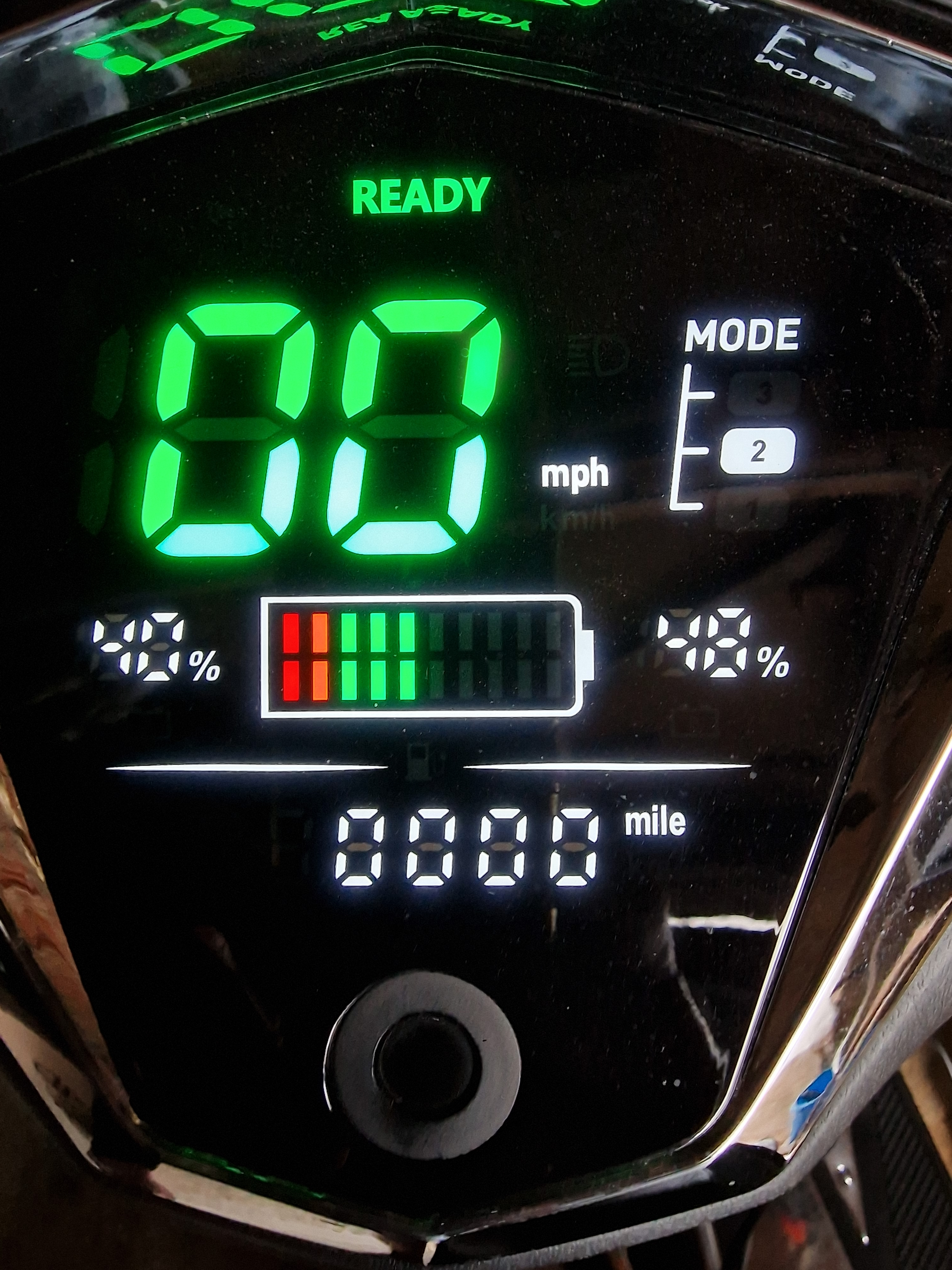

Heute früh mach ich meinen chinesischen Blitz an und stelle voller Erstaunen fest, dass im Tacho der Kilometerstand jetzt auf Meilen umgestellt ist. Die Geschwindigkeit wird mir jetzt auch in mph angezeigt und nicht mehr in Kmh.
Gibt es irgend eine Möglichkeit das wieder umzustellen?

Die Geschwindigkeitsanzeige lässt sich ganz einfach umstellen. Der Lichtschalter an der rechten Armatur muss ganz links eingerastet sein. Dann an der linken Armatur das Fernlicht 7x an und aus schalten. Dann sollte die Geschwindigkeit auf kmh wechseln.
Falls der Tipp nicht weiter hilft melde dich gerne bei uns. Entweder per Mail oder per Telefon

:D spitzenmäßig und vielen Dank für den Tipp - es hat funktioniert 👍
