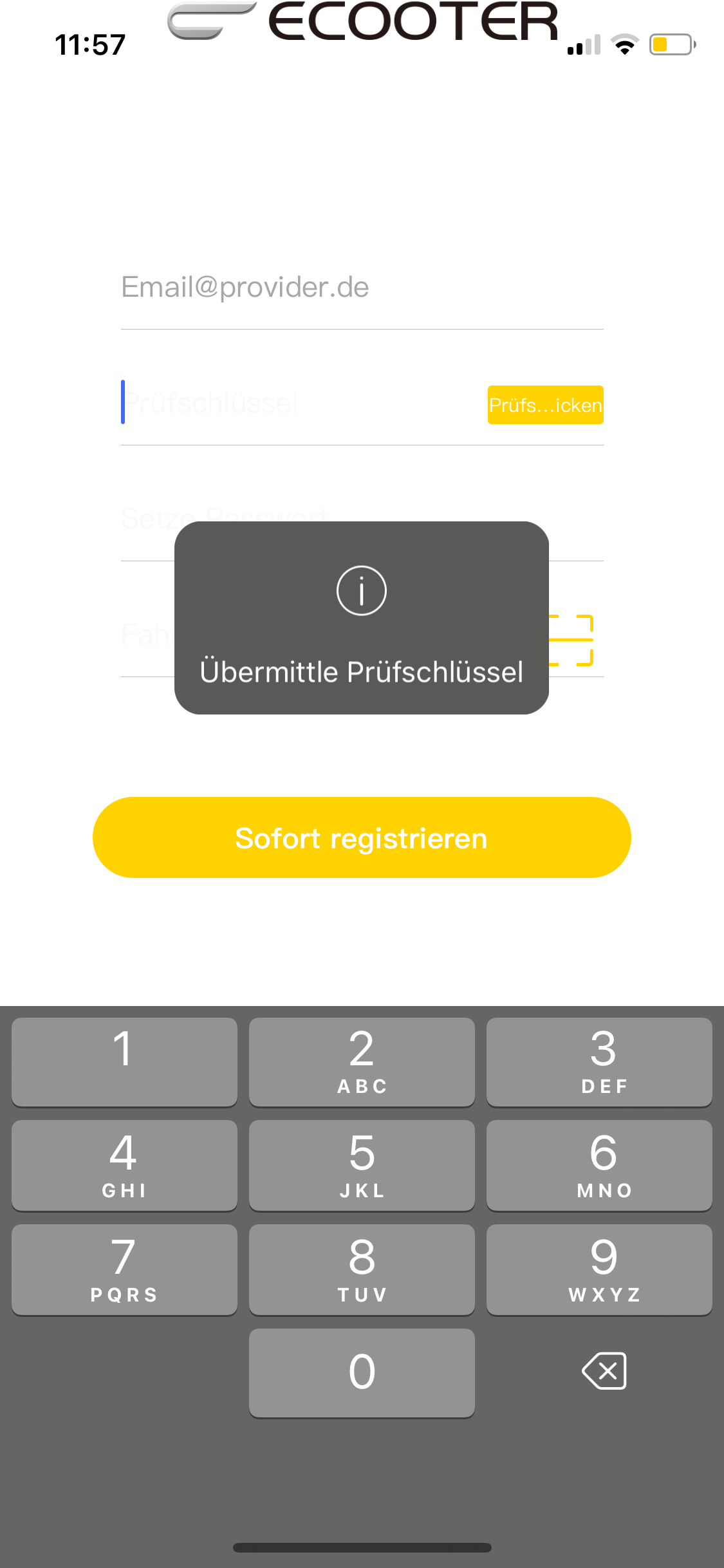

Was/wo ist der „Prüfschlüssel“?
Guten Tag zusammen,
(Mein erster Beitrag in diesem Forum, bitte seht mir eventuelle Formfehler nach 🫣)
Ich habe mir vor kurzer Zeit ebenfalls den E2S geholt und bin an sich sehr glücklich. Allerdings habe ich es noch nicht geschafft, mich mit der App zu verbinden. Da in diesem Thread schon Leute die App nutzen dachte ich, ich frage eventuell zuerst einmal hier nach, bevor ich einen eigenen neuen Beitrag schreibe.
Alle Beiträge, die ich finde, und alle Anleitungen, sowohl in der Betriebsanleitung vom Hersteller, als auch in Videos online (z.B. B2R) sprechen ganz salopp davon, dass man sich „nur kurz registrieren müsse“ und dann kann man alles einstellen. Leider scheitert es bei mir schon an diesem Schritt, denn die App möchte um sich zu registrieren einen Prüfschlüssel haben.
Ich hatte aus dem Kontext vermutet, dass es sich dabei um eine an die E-Mail geschickte Nummer handelt, aber egal welche E-Mail-Adresse ich eintrage, es kommt weder im Posteingang noch im Spam Ordner eine E-Mail mit einem Prüfschlüssel an.
(Ich habe bereits in der leisen Hoffnung, dass es an einer GSM Verbindung scheitert, eine Simkarte mit Datenvolumen von Congstar besorgt und in die Appbox eingelegt, wie auch in dem Video von B2R gezeigt, aber leider auch ohne Erfolg.)
Meine Fragen:
Mussten die anderen hier auch einen solchen Prüfschlüssel eingeben, und wenn ja, wie haben sie ihn bekommen?
Hat jemand Erfahrung, damit, derlei Probleme zu beheben, und kann sie oder er Troubleshooting-Schritte empfehlen?
Wen sollte ich für weitere Fragen am besten kontaktieren, den Hersteller/Vertreiber des Fahrzeugs, oder besser den Entwickler der App? (Jemand hatte empfohlen Ecooter für die SN zu kontaktieren, daher die Frage).
Guten Tag zusammen,
Meine Fragen:

Hast Du mal versucht, diese QR-Funktion in Screenshot 1 zu benutzen und statt der E-Mail-Adresse diesen Seriennummercode zu scannen? Klingt zwar erstmal abwegig, aber vielleicht meinen die einfach einen Seriencode oder ähnliches?T.S.Entity hat geschrieben: So 17. Dez 2023, 12:31 Was/wo ist der „Prüfschlüssel“?... Meine Fragen:

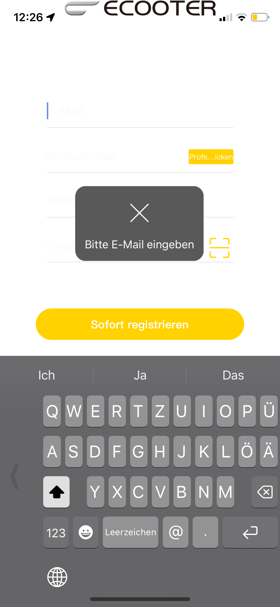

Ja leider akzeptiert er in dem Eingabefeld nur eine E-Mail-Adresse, sonst erscheint ein Pop-up Fenster mit dem Hinweis „bitte E-Mail-Adresse eingeben“ (siehe Screenshot).
Ich habe inzwischen Ecooter selbst geschrieben, aber nach über einer Woche immer noch keine Antwort erhalten. Ob ich es mal bei SFM Bikes versuchen sollte? Mein Roller Fritze wird von so Appzeugs wahrscheinlich keine Ahnung haben…
