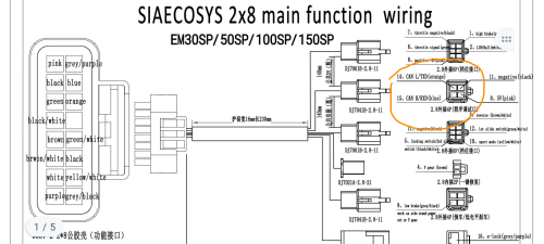

Nun stehe ich vor dem Problem dass an meinem Controller Votol EM 100 kein USB Anschluss dabei ist bzw der andere Stecker für das USB-Adapter um diesen Controller um zu programmieren, Software und USB-Kabel habe ich jetzt schon hier. Ein komplettes neues Controller kabelset würde etwa noch zwei Wochen dauern.

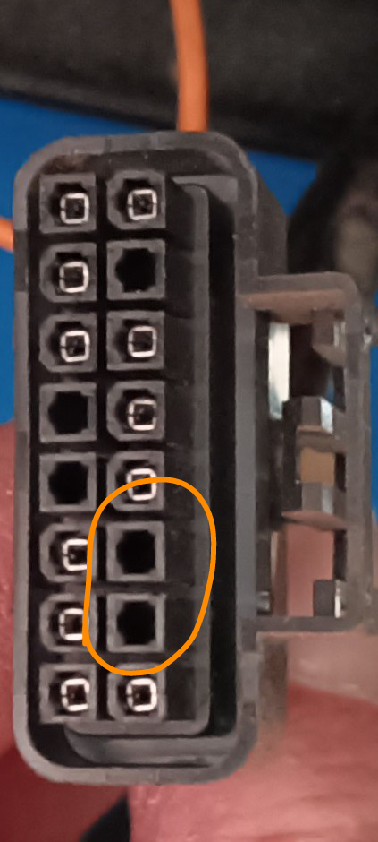

Nach reiflicher Überlegung kam ich dann auf die Idee die beiden Pole die es wahrscheinlich betrifft (14 und 15 jeweils orange markiert) direkt mit zwei Kabeln von diesem USB-Kabel anzuschließen. Mir wurde zwar schon davon abgeraten da man nicht wüsste welches Kabel wohin gehört und dann irgendwie Ströme Fliesen die dann den Controller zerstören könnten, allerdings ist es doch genauso unsicher wenn man einen Kabelbaum neu kauft, beim älteren Controller weiß man ja auch nicht welche Anschlüsse wohin gehören, oder ?

PeterS. hat geschrieben: Do 3. Aug 2023, 12:57 Nach reiflicher Überlegung kam ich dann auf die Idee die beiden Pole die es wahrscheinlich betrifft (14 und 15 jeweils orange markiert
Ich habe doch in dem anderen Thread schon geschrieben, dass es auch genau spiegelverkehrt sein kann- die Chinesen zeigen manchmal die Pinbelegung vom Controller oder vom Stecker wie sie lustig sind.

Letztendlich must Du es im Selbstversuch machen- als Eselsbrücke sei gesagt, dass kein RX oder TX Pin mit etwas belegt sein darf- dann ist es die falsche Seite. Also entweder ist es die Seite Deiner Markierung oder die Andere- aber dann muss der belegte Pin am Ende des Kabels frei sein (was ich mir nicht vorstellen kann).

Laut PDF sollen es Pin 14 und 15 sein.
Und diese sind bei meinem Stecker tatsächlich frei ;)
Sind sie denn am Controller herausgeführt?(Kontakte vorhanden?
Ich würde da einfach in einer gut sortierten KFZ-Werkstatt mal nachfragen, ob die solche Kontakte haben und weiche ancrimpen.
