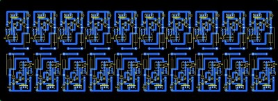

Alternativ würde sich do it yourself anbieten.
Mit dem ICL 7665 lassen sich derartige Projekte günstig realisieren.
Bei meinen Fahrzeugen nun schon mehrere Jahre problemlos im Einsatz.

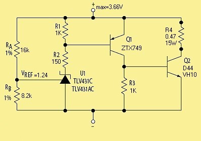

Toll! Das ist ja schon fast Hi End mit den edlen Maxxim. Platine(n) Layout inklusive. Ich brauche mehr Details (feat. D.Hallervorden in "Der Doppelgänger")

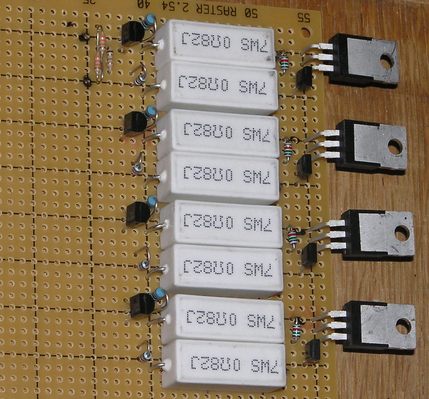

Noch billiger: Folgender Entwurf aus http://www.vehiculeselectriques.fr/topic6395-60.html (Dirk Pit) auf Basis eines EndlessSphere Entwurf mit TLV431, die hier etw. exotischen Transistoren sind nicht so kritisch. Wichtig ist die Selektion RA/RB; verbrät Überspannung mit satten Strömen. Besonders temp. stabil ist das freilich nicht.
Auf Veroboard in Betrieb. Verfärbt sich mit der Zeit. Besser Platine nehmen.
Um die Lss für LiPo zu verändern, muß man mit dem Teiler RA/RB spielen (mit Spindelpotis ermitteln) und beim Testen ruhig mal auf 60C° bringen, um Überraschungen zu vermeiden) Die Leistungstransistoren müssen auch auf Kühlkörpern montiert werden,da werden jew. potent. ein paar A verbraten.
