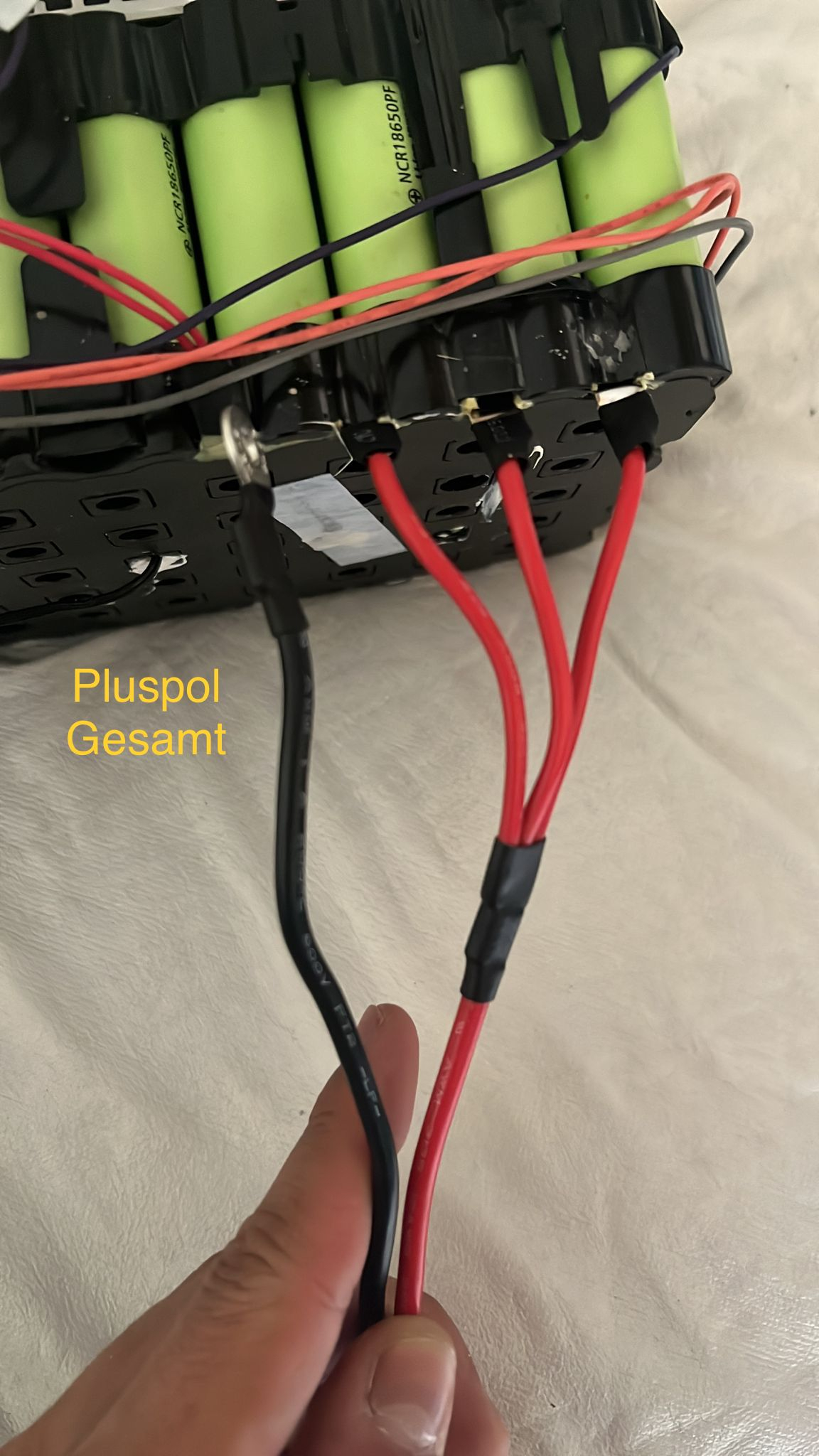

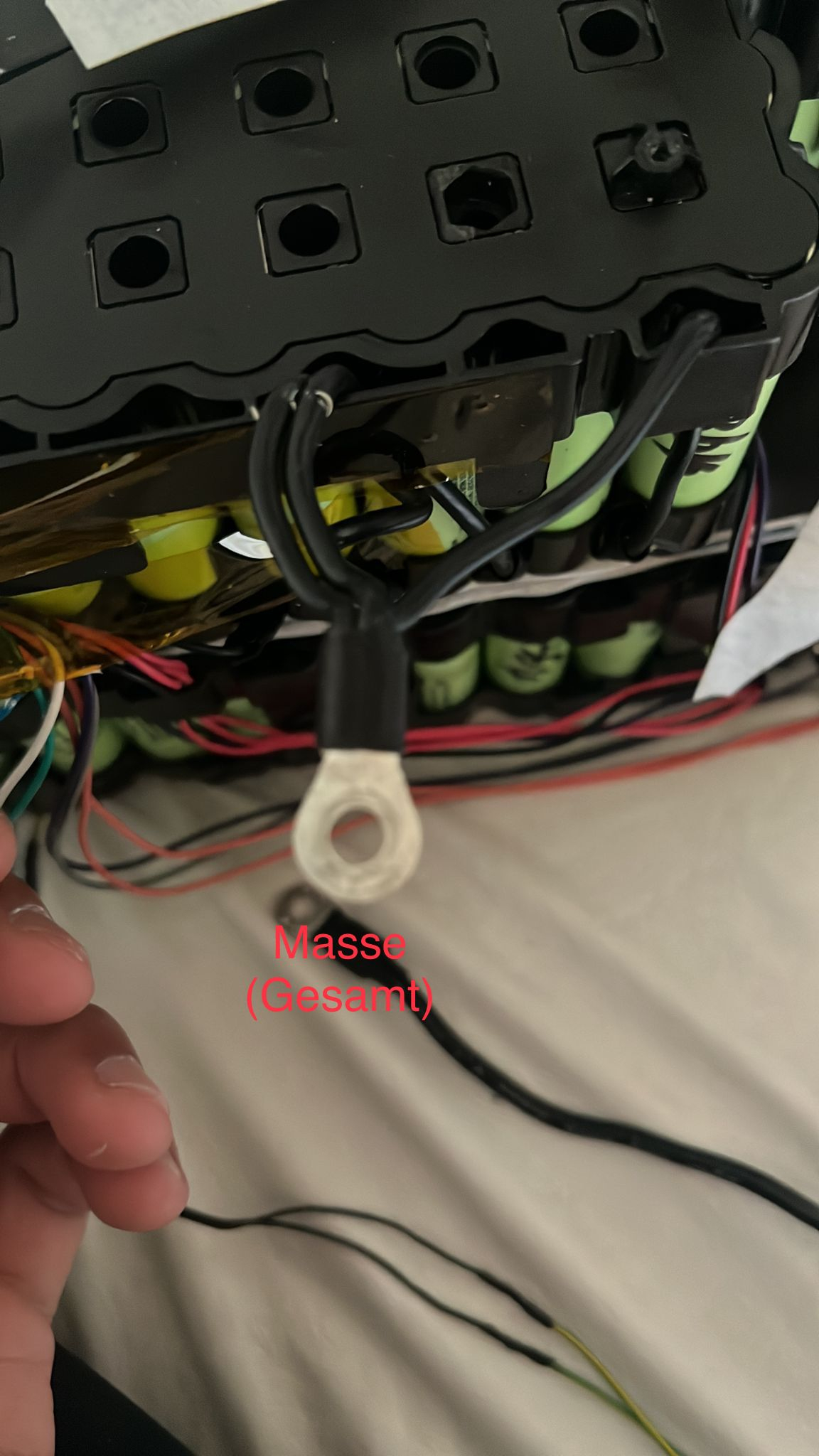

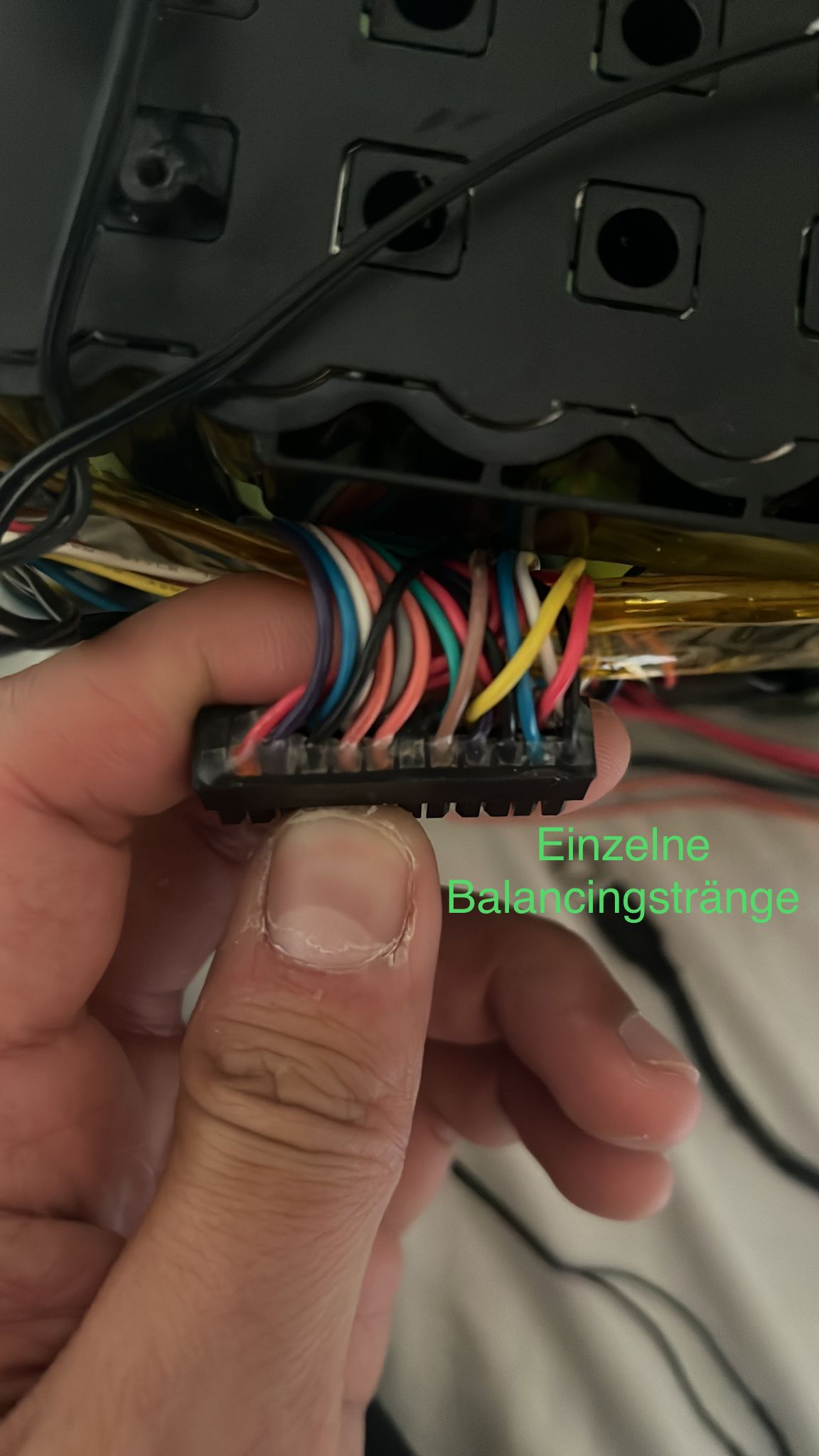

- Stivikivi
- Beiträge: 5549
- PLZ: 0
Re: Tiefentladung - NIU NGT = NIU NQi GT Pro - Wien - Habt ihr Preise für Reparatur?
Du meinst also quasi 65V einstellen, und direkt auf die Sammelklemme Masse und Plus gehen ohne Anschluss des BMS?error hat geschrieben: Sa 19. Aug 2023, 12:06 Im Grunde ist das alles keine Raketentechnik, nur recht zeitaufwändig, wenn man seine Arbeit vernünftig machen will.
Habe schon einige Niu Akkus refreshed. Wenn das Ding "nur" vergessen wurde, bestehen gute Chancen auf "Heilung".
Es gibt aber auch Akkus mit defekten Zellblöcken. - Wenn man also feststellt, dass ein Block kontinuierlich Ladung verliert oder beim Cyclen eine andere Kapazität aufweist, kann man den niemanden mehr in die Hand geben.
Ohne Labornetzteil, H1-Tester, Laserthermometer, Coulombmeter, elektronischer Last, YR-1030/RC3563 und viel Zeit würde ich da nicht beigehen wollen.
Einfach nur "jumpstarten" ist nur ein Teil der Geschichte. - An so einen Akku den Schnelllader anzuschließen wäre mir persönlich zu heikel.
Wenn so ein Akku einen Schaden hat (was zugegeben selten ist), dann sind meist nur einzelne Zellen fehlerhaft.
Wenn man da allerdings 70V und 10A in einer Reihenschaltung drauf gibt, hat man gute Chancen auf Feuerwerk.
Es gilt deshalb mindestens einen Cyclus zu durchlaufen und den Akku danach auf Selbstentladung zu checken.
Beim GT muss man zusätzlich auch checken, ob die Akkus synchron laufen, und nicht im Betrieb auseinander laufen.
Normalerweise kann niemand den Aufwand bezahlen.
Wie gesagt, keine Raketentechnik, aber viel Raum für Fehler.
Da sind halt 170 Zellen in so einem Akku drin. 2 Stück davon in zerlegtem Zustand auf dem Schreibtisch machen mich schon etwas nervös.
Verteilt das Labornetzteil das denn richtig?
Hätte hier auch einen Akku der belebt werden müsste.

- Stivikivi
- Beiträge: 5549
- PLZ: 0
Ja hab ein H1 aber wusste nicht das BMS log noch geht. Das H1 erkennt den Akku halt nicht. Normal leuchtet es ja Rot beim Akku allerdings komplett tot.
Hab einfach mal stupide den Gesamt + und Gesamt - gemessen da kommt bei dem einen 65v ca raus und bei dem anderen unter 30v.
Mit BMS dran kommt beim 65v Akku am Ausgang des BMS 34.6v raus. Also hat das BMS anscheinend einen Weg.
