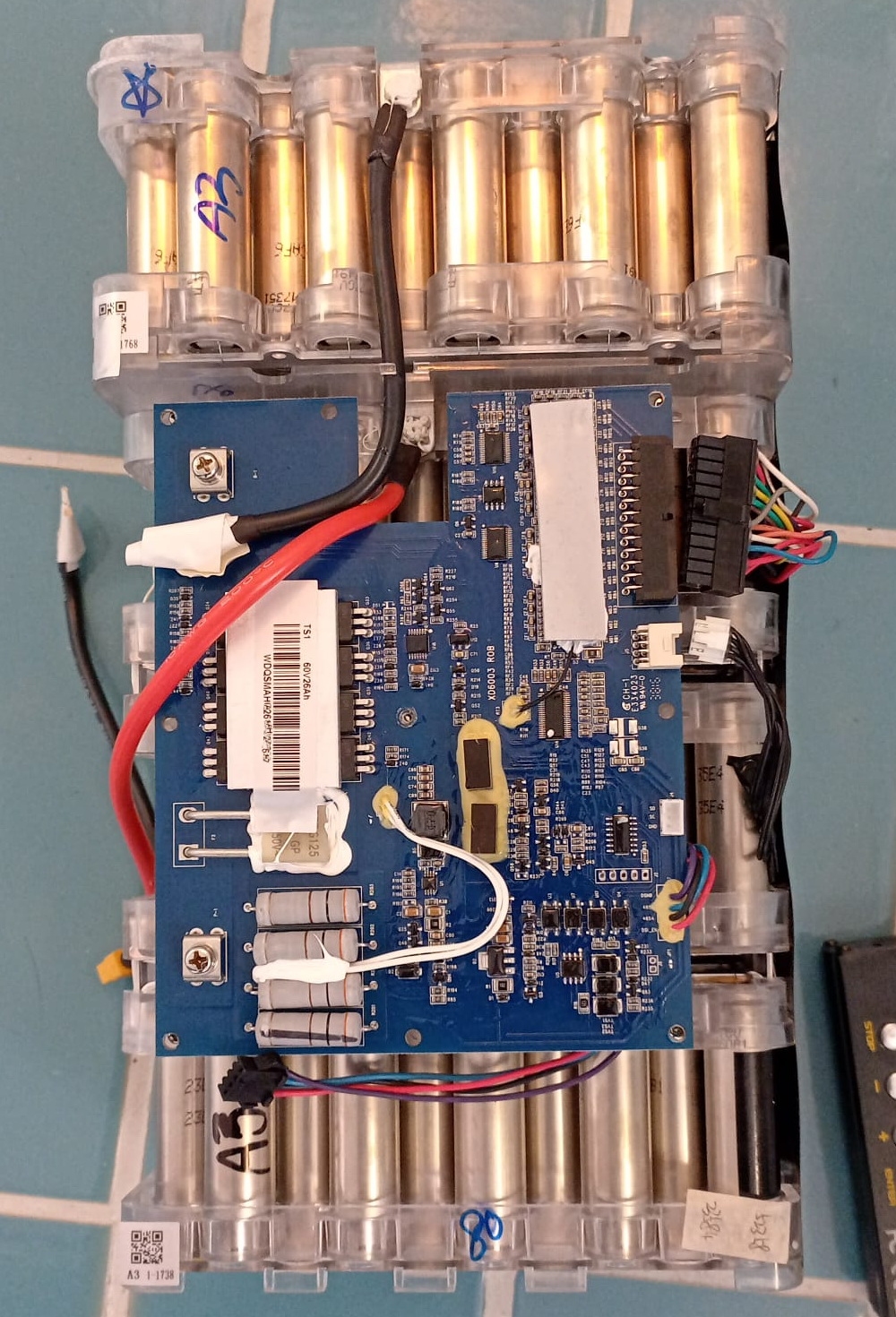

Wie sieht dein Akku von innen aus? So?Zyfflich_TC hat geschrieben: Sa 19. Aug 2023, 10:23
Wie kann ich den angebotenen Akku messtechnisch überprüfen und habt ihr da einen Tipp für ein entsprechendes Gerät?
Mir ist aufgefallen, dass bei den gebrauchten Akkus in der Regel herumgeschraubt wurde. Die Siegel sind beschädigt. Ist das eine Masche und es werden Bauteile wie Batteriezellen ausselektiert?
LG
Andreas
imagewrapper/?url=http://www.mbg-dellac ... s_bms3.jpg
Ich denke es ist OK innerhalb des Forums zu verlinken.
Die ersten SuperSoco Akkus waren mit diesen Anschlussdrähten auf den Zellen versehen.
Das hatte man seinerzeit wohl bei Tesla abgeschaut.
Wenn du so einen Akku kaufen willst: stay away!
Bei Überlastung brennen diese als Sicherung gedachten Verbinder weg und der betroffene Zellblock hat dann weniger Kapazität.
Das war meiner Meinung nach "gut gemeint, aber nicht zuende gedacht".
Keine Ahnung, ob das was mit deinem Problem zu tun hat und ob solche Akkus überhaupt noch im Umlauf sind.
Zyfflich_TC
- Beiträge: 7
- Registriert: Sa 19. Aug 2023, 10:15
- Roller: Super Soco TC Eco
- PLZ: 47559
Re: Super Soco Akku Zustand testen - Messgeräte und Vorgehensweise
Hi,
danke für die guten Antworten.
Ein Coulombmeter mit Hallsensor fiel mir dann auch ein und es liegt bereits hier für den Test.
Die meisten angebotenen Akkus sind mit den rechteckigen alten Kontakten oder wurden teilweise auf die neuen runden umgebaut. Könnte mir schon vorstellen, dass die teildefekt sind.
Auweia...
Wenn jemand noch einen wirklich guten Akku hat...
LG
