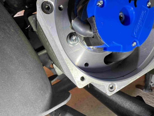

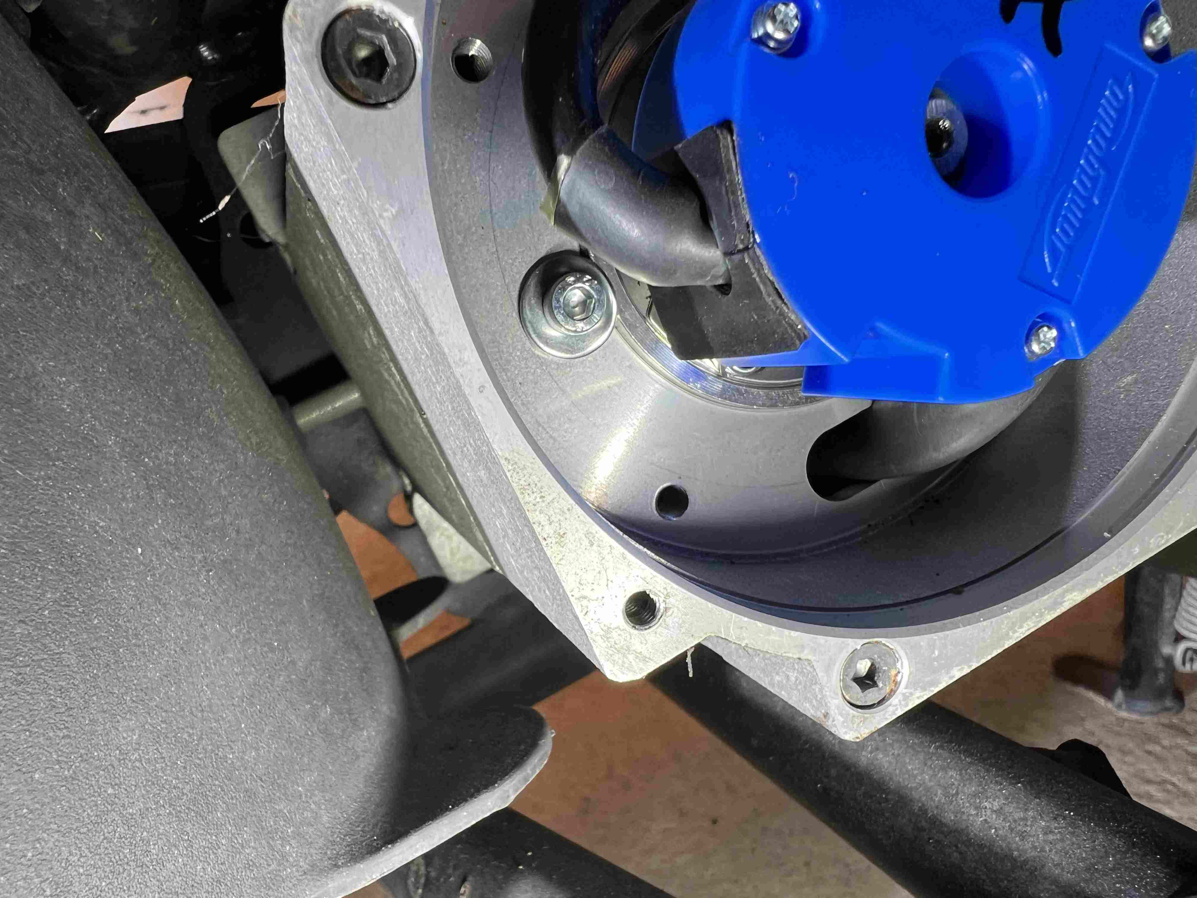

ich möchte das Thema auch für mich nochmal aufnehmen, da ich nun ein ähnliches Problem habe.
- Govecs 1.2 Motor Parker -A062
- Der Roller geht normal an, er nimmt ganz leicht Gas an, aber entwickelt kein Drehmomen.
- Nch einiger Zeit kommt der Fehler F-05C9, ggf. mit Abschaltung (roller tot)
- Sensor scheint nicht locker und verdreht
Sensor: Video: Fahren mit Gasgrifstellung: https://youtu.be/s-hf0cEgRho
Video: Fehler: https://youtu.be/Nx1-cNVuBog
Würde es hier am Motor (Sensor liegen) oder Sevcon Controller?
Bin für jeden Rat dankbar!
