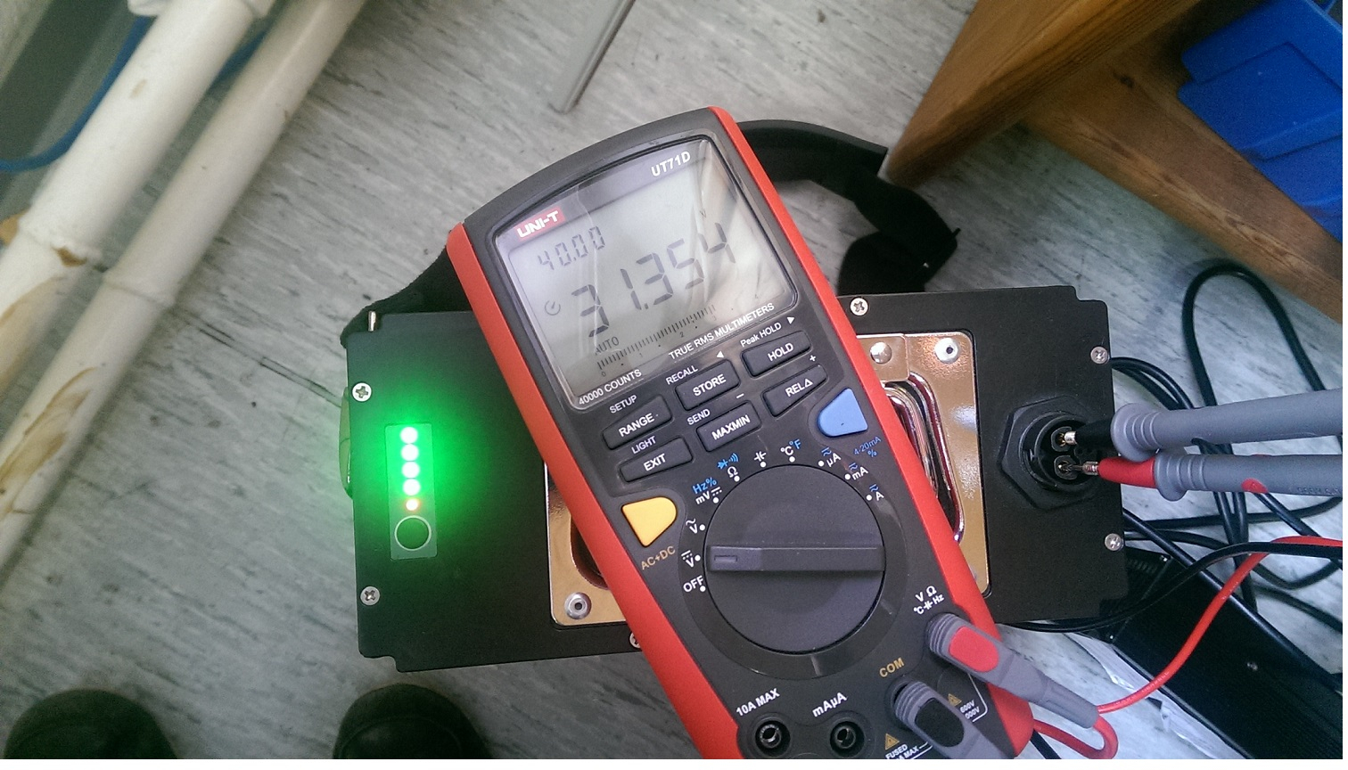

Ja Unu habe ich natürlich sofort geschrieben kam auch sofort die Rückmeldung. Habe dazu meinen Akku ca 8 Stunden am Ladegerät gehabt und am nächsten Tag mit einen Multimeter den Spannung gemessen: 31,354V kam dabei raus.
Auf eine Antwort von Unu warte ich noch.
Wenn Du Dich nicht ver...messen hast (wovon ich ausgehe, da der Roller sonst keinen Meter mehr gefahren wäre)) ist die Batterie tot. Mal gemessen was beim Ladegerät herauskommt ? Einfach nochmal anpans Posts durchlesen.

Ich weiß, ich bin nicht so erfahren wie die Technik-Profis hier und hege nicht den Anspruch auf absolute Wahrheit:
Die Spannung von 31,XY ist bei den Akkus ab einen gewissen Baujahr XY (sorry, das wurde mir leider nicht gesagt) richtig so. Das habe ich bei meiner letzten Inspektion erfahren, wir waren darüber auch am grübeln. Das soll beim Anschluss des Akkus an den Roller eine erhöhte Spannung oder so verhindern. MAcht es Sinn, oder hat mir da UNU Mist erzählt ?
Ich hoffe, es klärt eher auf, als dass es Klarheiten beseitigt. Mit diesen gemessenen 31,XY fährt mein UNU tadellos.
Soll sich dann nach Anschluss an dne Roller erhöhen, sonst kann man - wie oben beschrieben - wohl kaum fahren

Ich hoffe man erkennt was auf dem Bild!
Habe ich da was falsch gemacht bzw. es war auch noch einer da der auch ein E-Auto hat... und da selber viel rumbastelt und das lässt mich glauben das das soweit passt!
