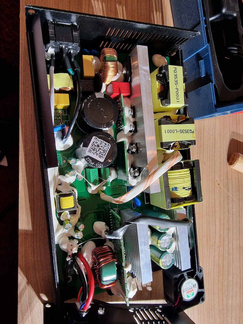

conny-r hat geschrieben: Sa 2. Sep 2023, 13:40 Man kann fast immer die Ausgangsspannung mittels Trimmpoti innen auf 71,4 V anheben.
Welches Bauteil ist das Trimmpoti?

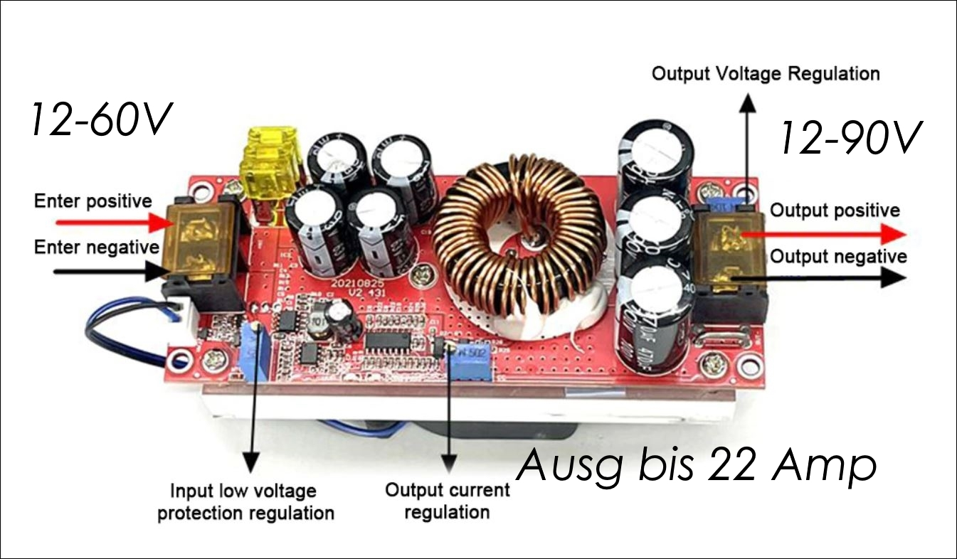

verbali hat geschrieben: Sa 2. Sep 2023, 19:17
So sehen die allermeisten aus, nach rechts drehen Erhöhung ( Allgemein ) . Auf Deinem Foto kann ich nichts erkennen.
Das ist ein DC / DC

Das auf meinem Foto ist aber DAS Ladegerät von Aliexpress
greifswald
Beiträge: 489
Registriert: So 30. Jan 2022, 10:17
Roller: Eigenbaupedelec ;-) und Black Tea Bonfire X
PLZ: 451
Wohnort: Ruhrpott
Re: Ladegerät-Alternative für Super Soco TSx
Beitrag von greifswald »
Auf dem vorherigen Foto sind 3 blaue Trimmpoti welche mit "regulation" beschriftet sind. Exakt diese Potis sind in vielen China-Ladegeräten verbaut. IdR nahe am Ausgang des Ladegerätes und häufig direkt nebeneinander.
Evtl. bei deinem mit Klebemasse verdeckt?

Ich würde fast sagen dieses Ali Gerät hat keine Potis zum einstellen

Das "Ali-Gerät" ist das gleiche wie das originale Super Soco CPX Ladegerät. sowohl von innen als auch von außen.
Habe beide offen gehabt zum Lüfterumbau. Habe keinen Unterschied feststellen können.
Finde nur toll das Conny-r jemandem dem Tipp gibt an einem Ladegerät herumzuspielen ( was nicht ganz ungefährlich ist ) und was nix bringt weil er das Ladegerät nicht kennt.

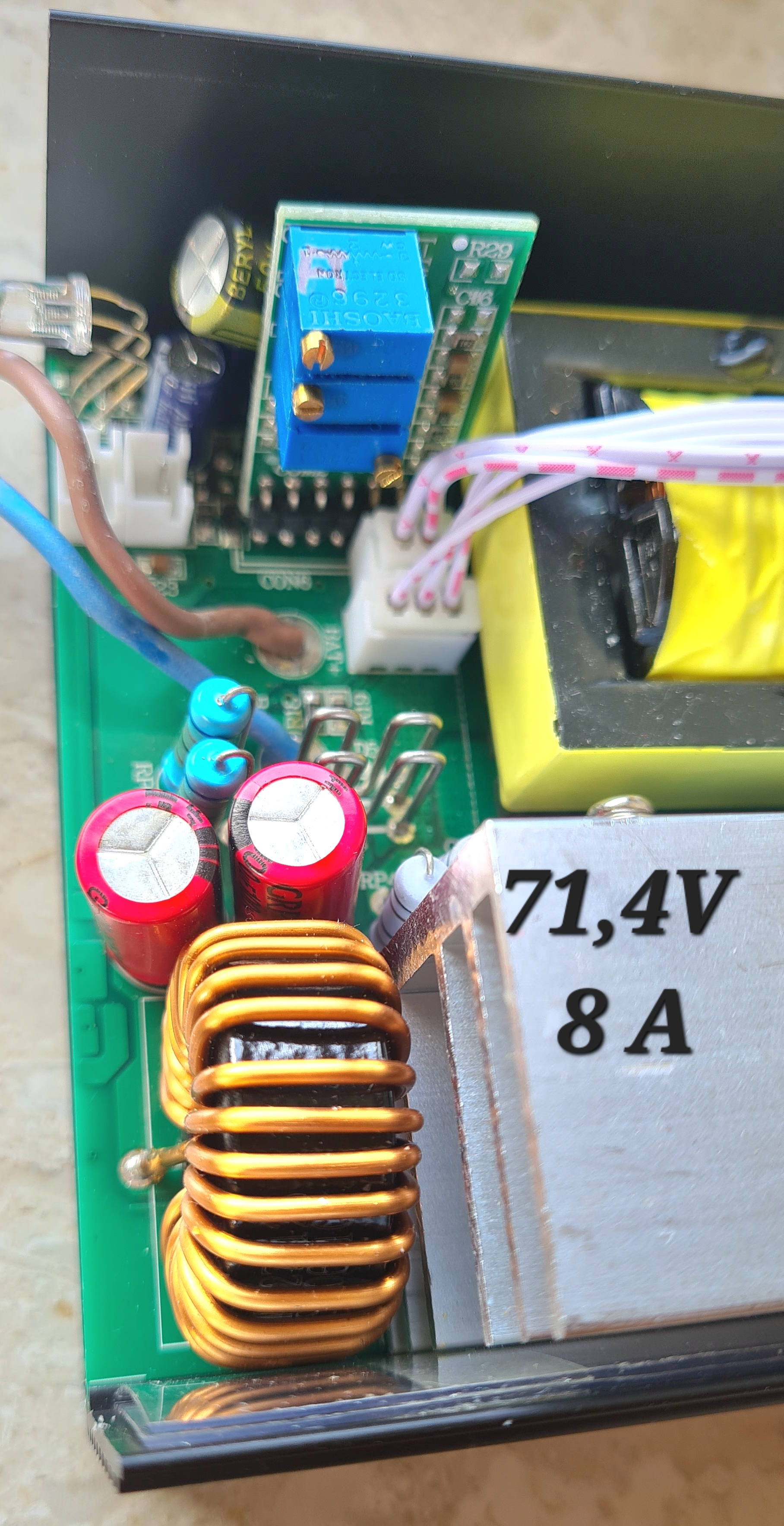

verbali hat geschrieben: Sa 2. Sep 2023, 19:55 Das auf meinem Foto ist aber DAS Ladegerät von Aliexpress
Quak ... Wie wärs mit einem informativen Foto. Wenn Du keine Ahnung hast, warum fragst Du dann.
Ich habe mehrere LG, lediglich bei der 5 A Zugabe für den 35 Ah Akku sind keine 10 Gang Trimm-Potis verbaut.
Dieses hat 75 EUR bei Ali gekostet.
Gruß Conny

und was hat dein LG Ladegerät mit dem Supersoco Ladegerät zu tun?
