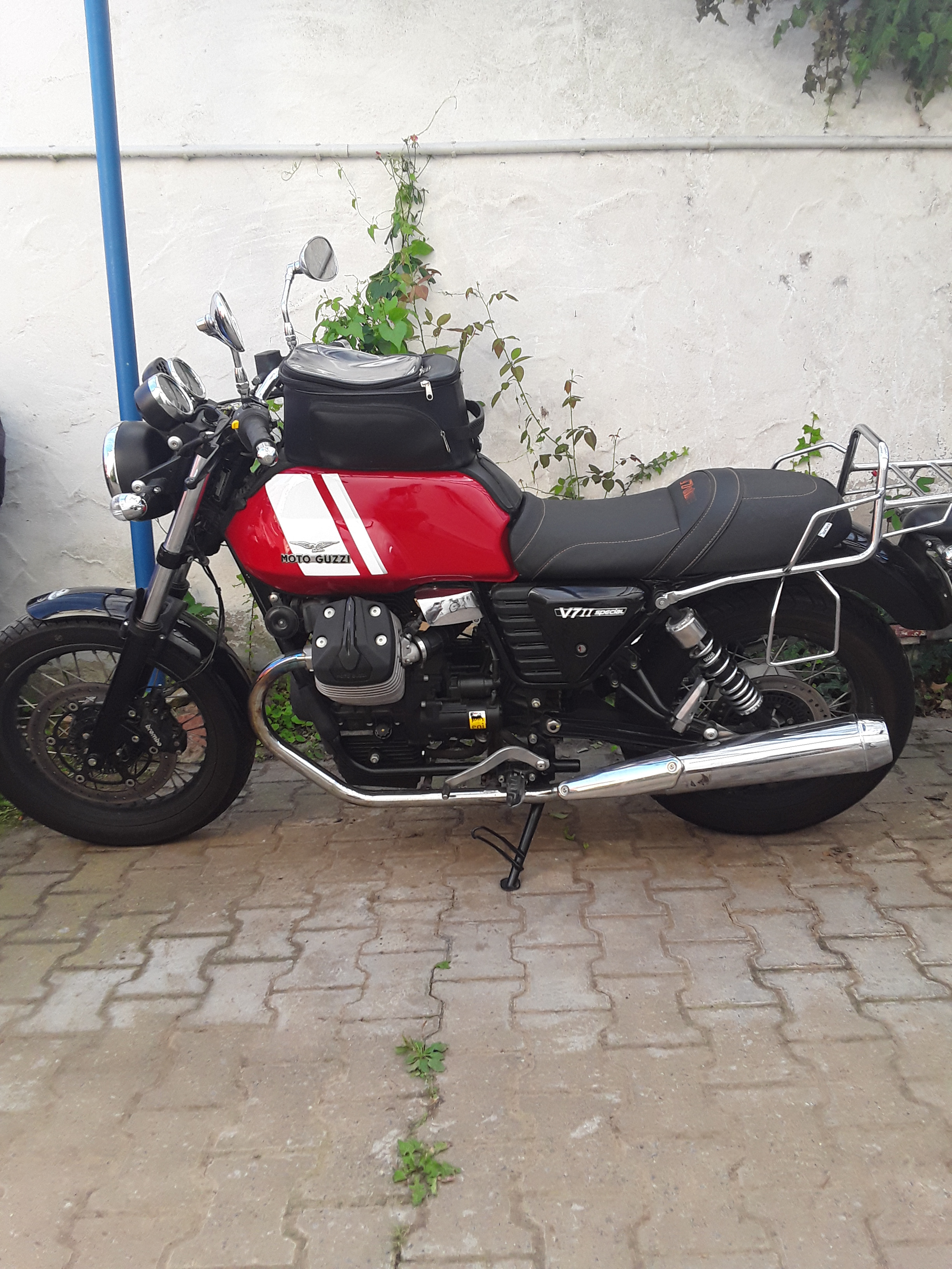

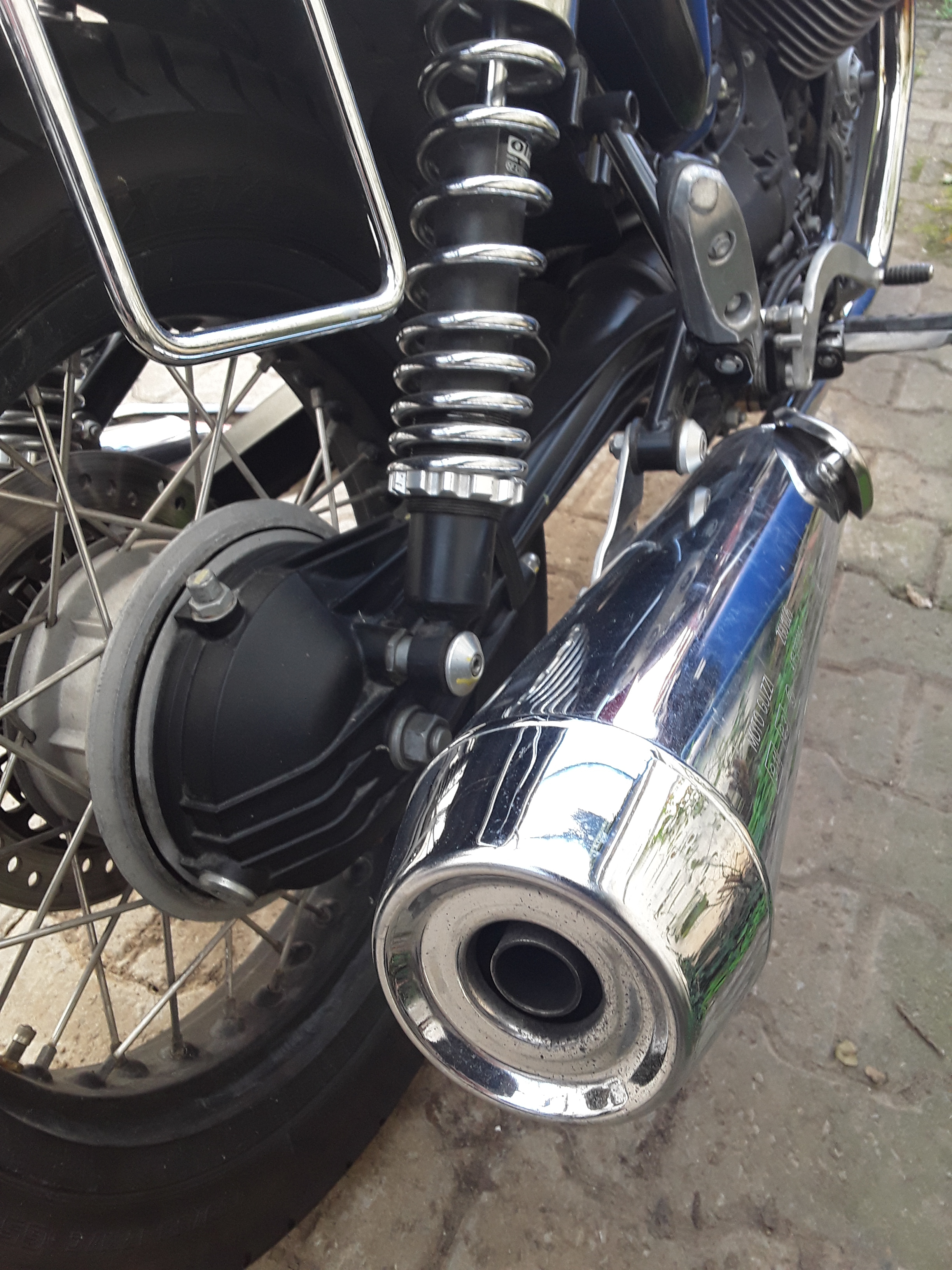

Am besten : Geschlossenen Kettenkasten nebst Fettpackung oder Kardan, wie bei meiner MG

Moto Guzzi?

Und ja Moto Guzzi, gelegentlich als Kontrast.... das schüttelt....stinkt.... muss schalten... kuppeln....
