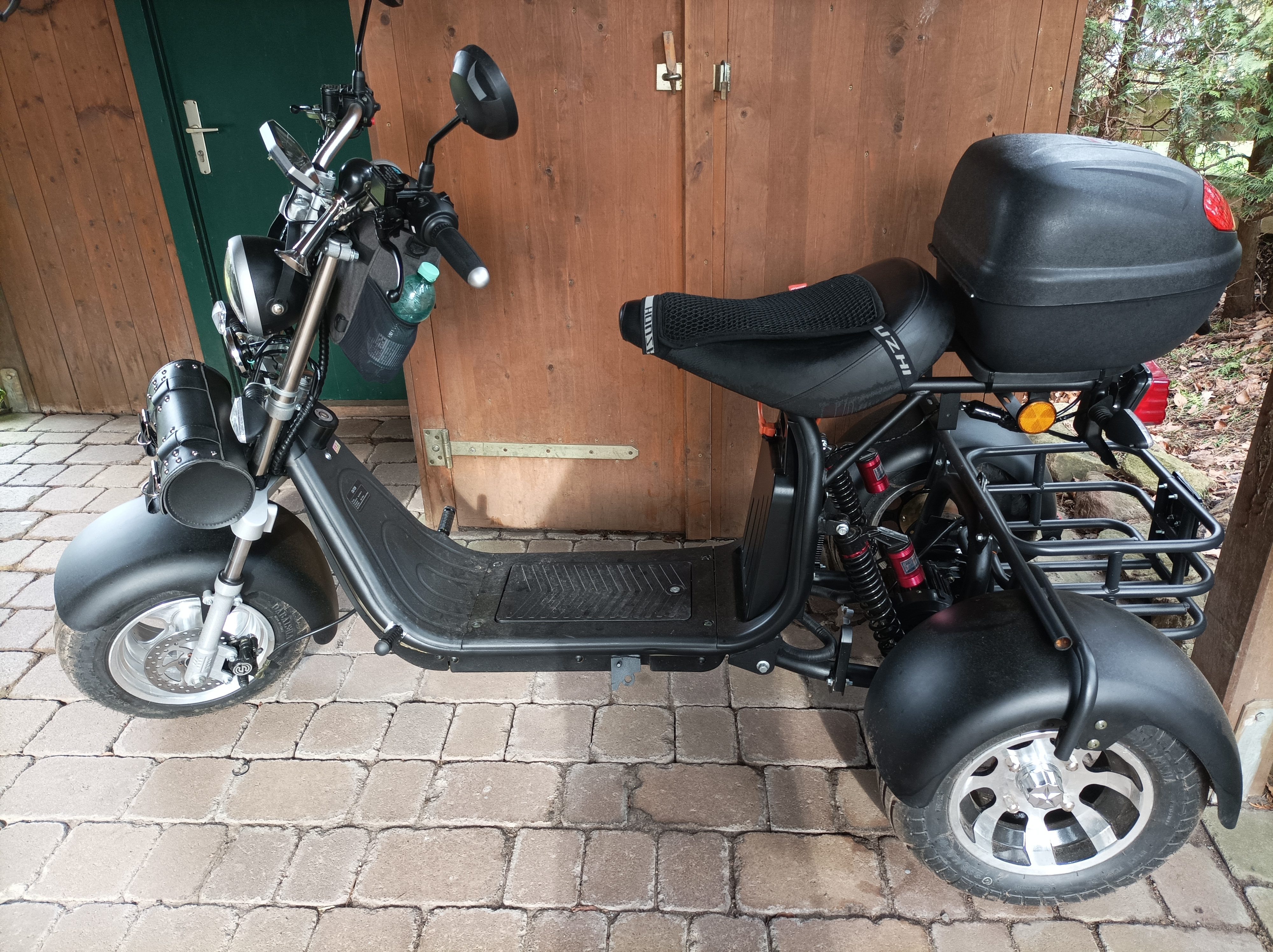

An meinem CP 3 möchte einen dritten Akku anbauen. Vorgesehen ist das vor denjenigen zu stellen, der unter dem Sitz steht. Meine Frage kann ich das dazu nötige Kabel über die Zuleitung zu dem vorhandenen Akku anschließen oder besser ein zusätzliches Kabel bis zum Comtroller vorsehen?

Danke für die Empfehlung mit 30 AH Akku. Erst jetzt lese ich diese Nachricht. Mittlerweile habe ich erst mal provisorisch den 3. Akku mit einem Spanngurt direkt vor den stehenden unter den Sitz gestellt. So kann ich durch umstecken immerhin doch eine längere Strecke als bisher fahren.

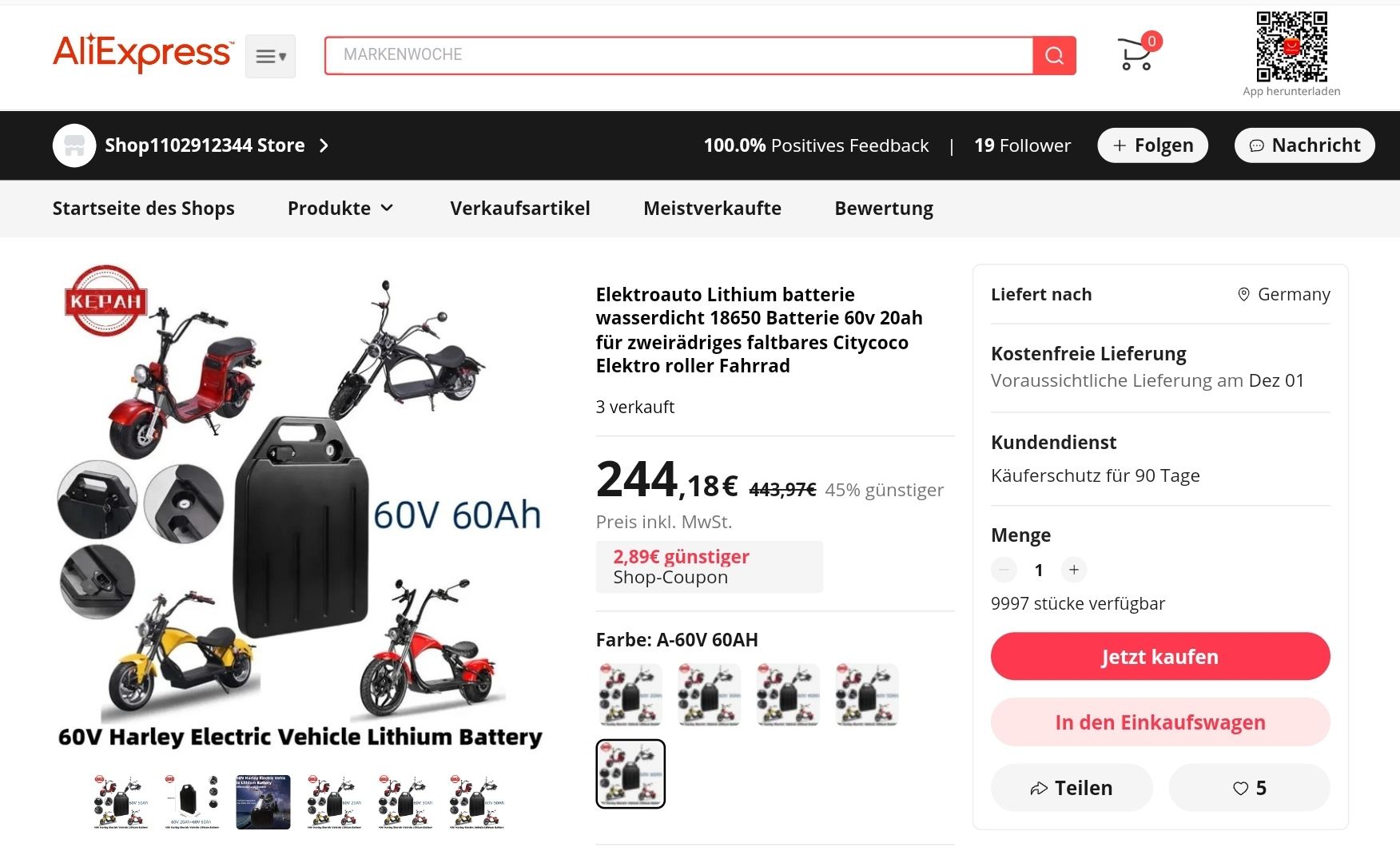

Wo sind diese Akkus mit 30 AH zu bekommen? Ali express oder so?
