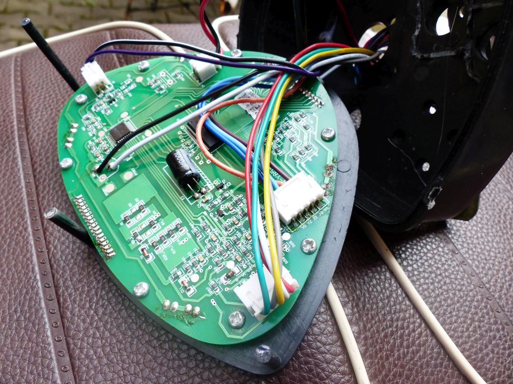

Ernüchterung setzt ein: Da ist wohl nix mit Beleuchtung ersetzen. Erst mal ist es ein
mittelgroßer Act, das Teil übehaupt rauszubekommen, da wurde mit Verpressungen
und Veklebungen gearbeitet... am Ende hat man das Disp wie auf dem Bild gezeigt;
weiter werd' ich heute nix mehr zerlegen, mal schau'n, was der morgige Tag noch so
alles ans Licht bringt.

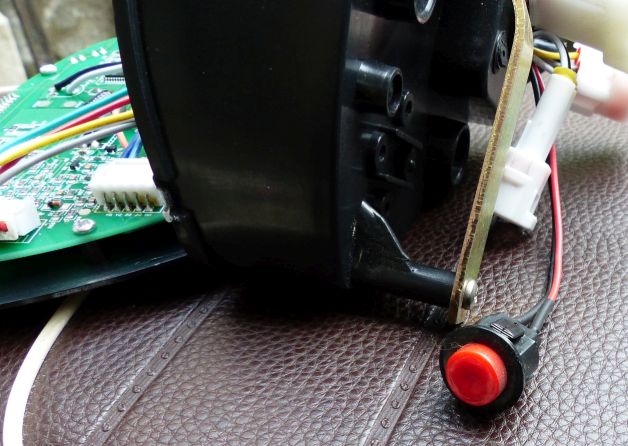

Ach ja, unten am Display geht noch einmal ein Kabel raus mit Knopf dran; ist das
ein zweiter Rückstellknopf für Tageskilometer?

Da wirst du wohl nix mit Birnchen wechseln machen können.
- Beiträge: 20951
Re: Displaybeleuchtung ersetzen
Wieso, die Platine ist doch mit handelsüblichen Kreuzschlitzschrauben befestigt?

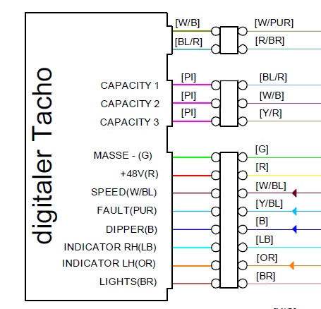

Au weia, da hast du wirklich Pech gehabt.
Der Rote Knopf stellt km / Meilen um.
Hier die Anschlussbelegung vom Tacho. Vielleicht hift es ja.

@ Gunther: Danke für die Kabelbelegung; bin gerade selbst dabei das auseinander zu
dividieren und sehe mich in den bisherigen Erkenntnissen bestätigt (die 2-adrige Leitung
dürfte zum Tageskilometer-Rückstellknopf führen).
@MEroller: schon richtig, aber das Ablösen der Platine bringt vermutlich bestenfalls die
Hintergrundflächenbeleuchtung zutage, da wird nix zu ersetzen sein - schon gar keine
Birnchen. Und nach dem Wiederzusammenschrauben gibts in der Regel irgendwelche
Kontaktprobleme...
